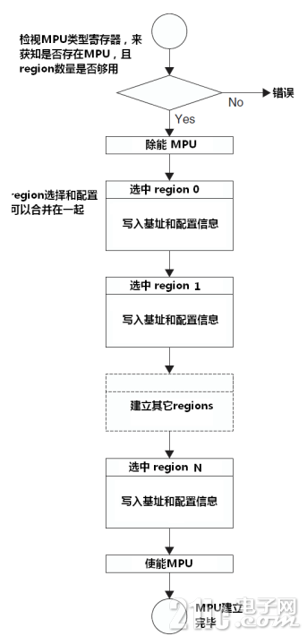

## MPU的使用
MPU的配置流程可以参考如下的流程图:

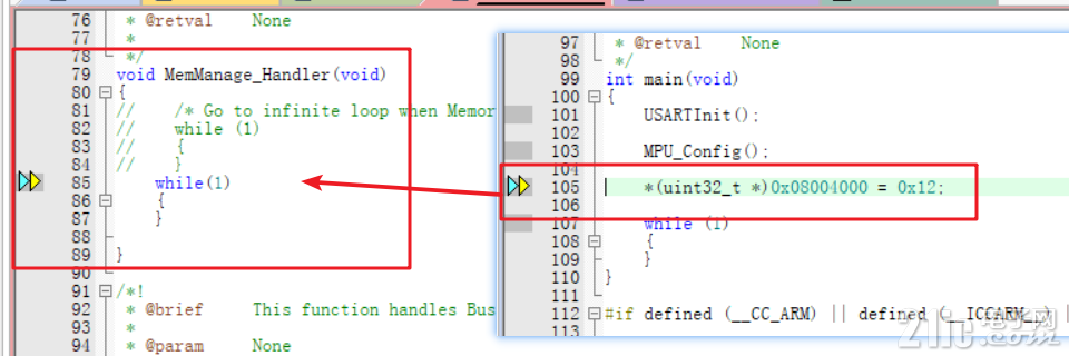

上面的例程代码主要实现了以下功能:
- MPU_Config(void):这个函数用于配置内存保护单元(MPU)。在函数内部,首先禁用了MPU,然后设置了一个具有特定属性的内存区域,这个区域的基地址是0x08004000,大小是1KB,访问权限被设置为仅允许特权级别的访问。最后,启用了MPU和默认的内存管理错误中断。
- USARTInit(void):这个函数用于初始化USART(通用同步异步收发器)。在函数内部,首先定义了一个USART的配置结构体,然后初始化了这个结构体,并设置了一些参数,如波特率、模式、奇偶校验、停止位、字长和硬件流控制。最后,使用这个配置结构体初始化了COM1。
- main(void): 这是程序的主函数。在函数内部,首先调用了USARTInit()和MPU_Config()函数,然后试图向地址0x08004000写入一个值。由于这个地址被MPU设置为只允许特权级别的访问,所以这个写操作会引发内存管理错误中断,然后程序将会进入MemManage_Handler()函数。
- MemManage_Handler(void):这是一个中断处理函数,用于处理内存管理错误中断。在这个函数内部,程序进入了一个无限循环,也就是说,一旦发生了内存管理错误中断,程序就会停止在这个函数中。
实验现象
由于在main()函数中尝试向受保护的内存地址写入数据,这将触发内存管理错误中断,然后程序将进入MemManage_Handler()函数,并在该函数中无限循环。因此,程序的实际效果将是一旦开始运行,就会“冻结”在MemManage_Handler()函数中。
如上图的实验现象正好符合我们设置的需求。
