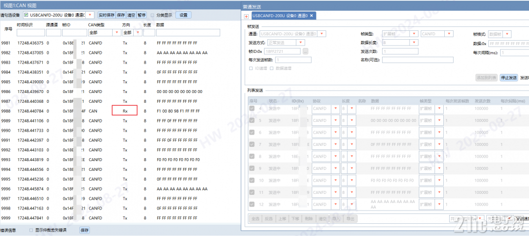

       现象: CANFD程序设置500Kbps,用定时器定时50ms周期发送报文,用CANPRO工具尽可能快的周期(这个工具最快的发送周期只能是1ms)发送10个不同的地址报文,即开发板一直50ms周期发送报文,CANPRO上位机也一直发送报文。使用中出现一开始报文能正常发送和接收,过一段时间之后只能接收,不能发送,程序里一直是周期发送的。大部分情况下在4~15分钟后就会出现开发板只能接收不能发送的情况。
      先看现象,下图是CANPRO发送的数据,正常是有接收也有它自身发送的报文显示:
1.png 异常情况时,就只有CANPRO自己发送的数据,停止发送后,也看不到开发板发来的数据:

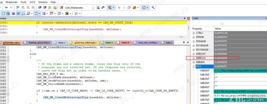

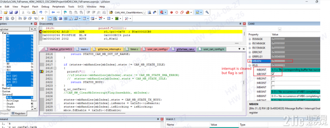

      如下图,在CAN异常的时候,虽然发送状态还是BUSY状态,但发送完成标志已经是被置位了,也就是说标志没有被清掉。
那就更觉得奇怪了,发送完成标志也置位了,为什么不进中断?
      四、中断使能成功了吗?
      不知道细心的你,是否也发现了,上面的那个图,其实已经说明了一切。I**是发送完成标志,是置位的状态,但是MBiIEN这个寄存器的值是0,这个是中断使能寄存器,也就是说这时候是不使能的,那怎么可能进中断?中断定位到了,但问题又来了,谁清掉了这个寄存器?

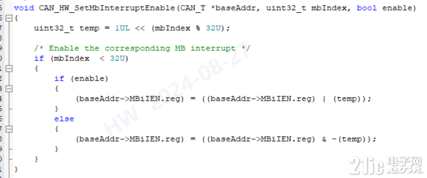

      通过仿真发现,只要执行了下面接收续订函数就容易出现:
status = CAN_ReceiveNonBlocking(CAN0_INSTANCE,RX_MB, &rxFrame);
这个函数里面执行的相关的寄存器操作如下:
然而,发送函数里也有这个函数调用,都操作了同一个寄存器,元凶终于找到了,只要想办法在调用这个函数操作时不要被打断就解决了。
测试两个小时都没有出现。完美如下:
