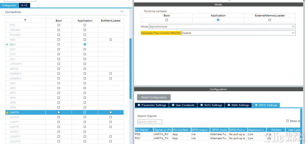

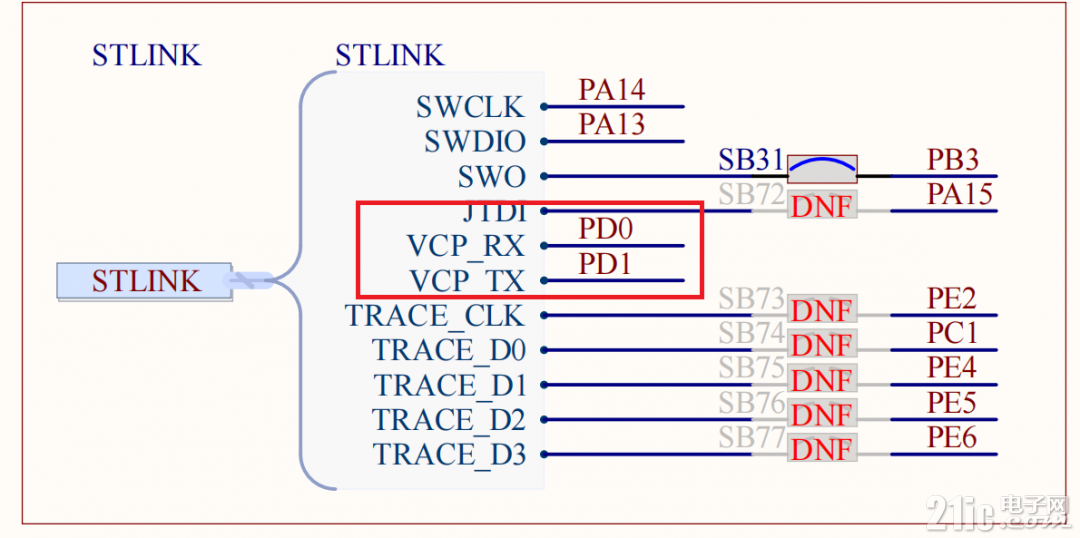

一、硬件准备
STLINK虚拟串口连接到PD0、PD1,对应UART4
STM32CubeMX中对UART4配置

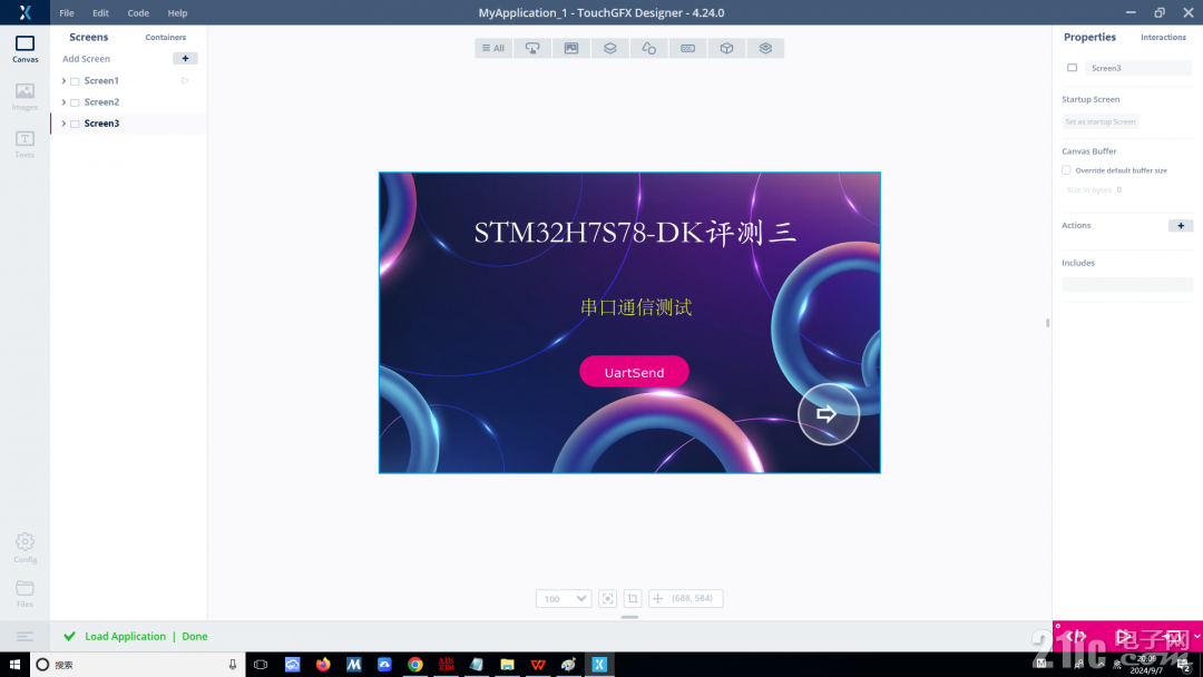

二、TouchGFX配置
增加一个Screen3,添加几个部件

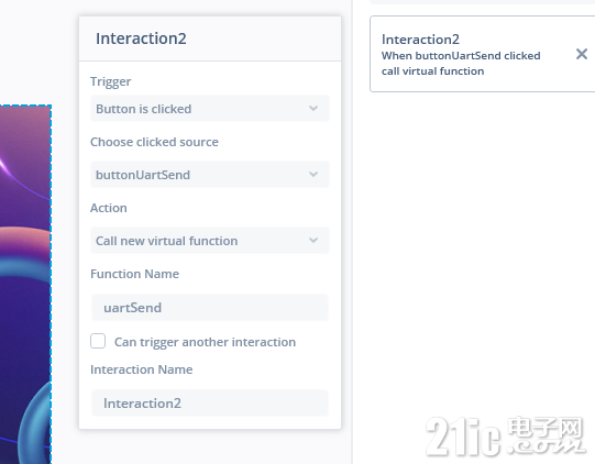

增加一个Ineraction
trigger:Button clicked
Choose clicked Soucre:buttonUartSend
Action:Call new virtual fuciton
Funciton Name: uartSend
实现按下buttonUartSend按键,触发uartSend函数。
三、Uart4初始化及printf重定向
STM32CubeMX配置UART4后,生成如下代码:

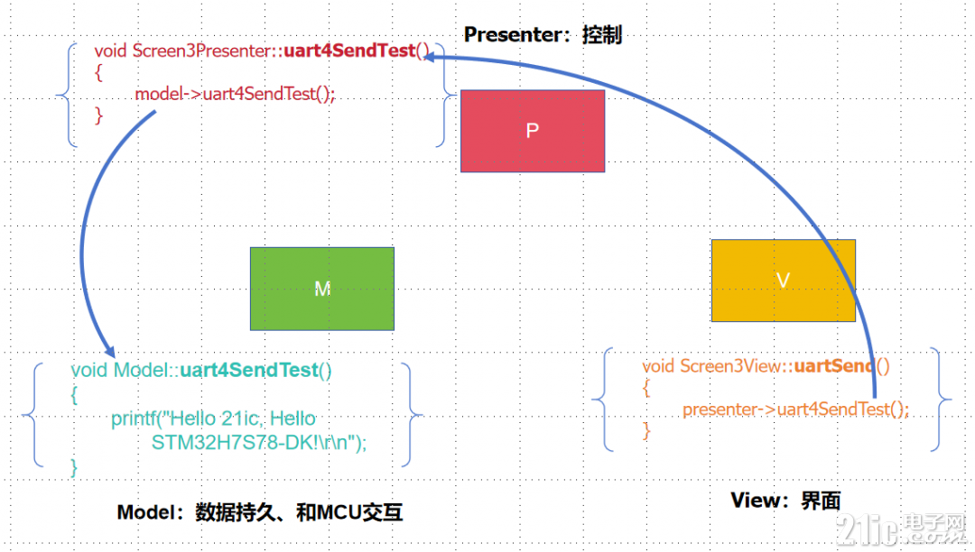

四、MVP架构实现通过TouchGFX驱动串口发送信息
1、Model.cpp中增加
  1. void Model::uart4SendTest()
  3.         printf("Hello 21ic, Hello STM32H7S78-DK!\r\n");
  4. }
2、Screen3View中增加
  1. void Screen3View::uartSend()
  3.         presenter->uart4SendTest();
  4. }
3、Screen3Presenter中增加
  1. void Screen3Presenter::uart4SendTest()
  3.         model->uart4SendTest();
  4. }

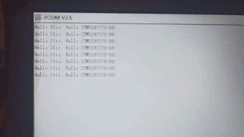

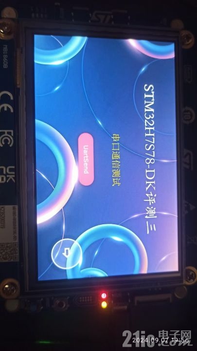

五、效果
按下“UartSend”,串口会打印出信息。

使用 ST-LINK 虚拟串口连接到 UART4 的引脚:PD0 (TX) 和 PD1 (RX)。
