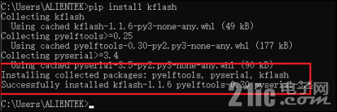

使用VSCode烧录Kendryte K210固件同样借助K-Flash工具,这里使用另外一款kflash工具,是一个开源的项目,其项目仓库的地址为:https://github.com/vowstar/kflash.py.git,建议读者在使用kflash前,先访问K-Flash的项目仓库并仔细阅读其README.md文件,了解kflash的用法。
在使用kflash烧录固件前,首先需将Kendryte K210的ISP引脚通过USBUART芯片与USB数据线连接至电脑主机的USB端口,因此需要先在Windows下安装kflash(该工具依赖Pythonpip,因此需要先安装Pythonpip,没安装先自行安装),使用Win+R打开运行窗口,输入cmd打开Windows命令行终端输入pip install kflash后按回车。
# Windows
pip install kflash
等待安装完成,如下图所示:
图5.4.1 kflash工具安装完成

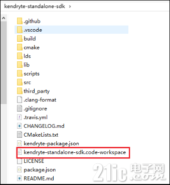

可以看到,里面有一些下载和擦除的方法,比K-FlashGUI程序更多功能,下一步用VSCode打开我们的SDK工程,首先我们进入到SDK的根目录,直接双击kendryte-standalone-sdk.code-workspace打开,如下图所示:
图5.4.3 固件下载配置步骤一

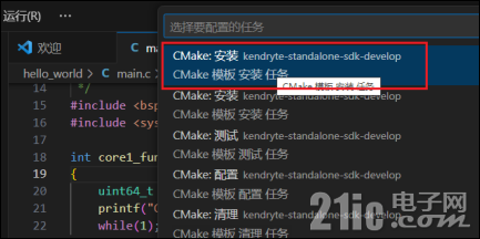

进入VSCode后,按下图步骤进入VSCode任务配置。
图5.4.4 固件下载配置步骤二
然后点击CMake:安装,如下图所示:
图5.4.5 固件下载配置步骤三

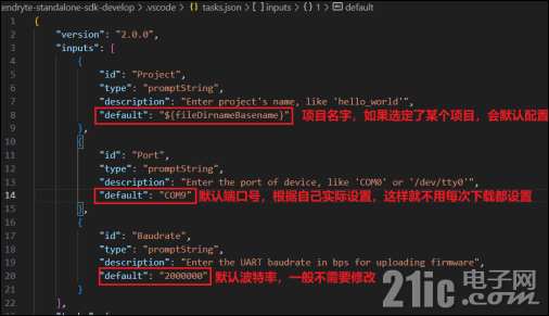

点击确认后,在SDK的根目录的.vscode文件夹下生成一个tasks.json文件,内容如下图所示:
图5.4.6 固件下载配置步骤四
接下来我们需要重新编写这个文件里的内容,我们在windows命令行终端输入:kflash –help,可以获取固件下载所需的串口端口、波特率、开启终端等指令,这个文件内容就是依据这个编写的,这里就不再叙述,修改后的内容如下。
    "version": "2.0.0",
    "inputs": [
            "id": "Project",
            "type": "promptString",
            "description": "Enter project's name, like 'hello_world'",
            "default": "${fileDirnameBasename}"
            "id": "Port",
            "description": "Enter the port of device, like 'COM0' or '/dev/tty0'",
            "default": "COM9
            "id": "Baudrate",
            "description": "Enter the UART baudrate in bps for uploading firmware",
            "default": "2000000"
    "tasks": [
            "label": "Flash",
            "type": "shell",
            "problemMatcher": [],
            "command": "kflash",
            "args": [
                "-p",
                "${input:Port}",
                "-b",
                "${input:Baudrate}",
                "${workspaceFolder}/src/${input:Project}/build/${input:Project}.bin"
            "label": "Flash with terminal",
            "type": "shell",
            "args": [
                "-p",
                "${input:Port}",
                "-b",
                "-t",
这里简单介绍下输入部分内容,如下图所示:
图5.4.7固件下载配置步骤五

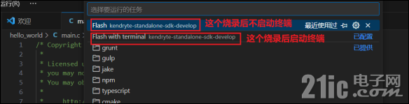

到这一步配置就已经完成了,接下来我们介绍使用VSCode固件烧录,如下图所示:
图5.4.8固件烧录步骤一
然后选择烧录后是否启动终端,这个和我们上面编写的tasks.json文件内容相关,我这里选择启动终端。
图5.4.9固件烧录步骤二

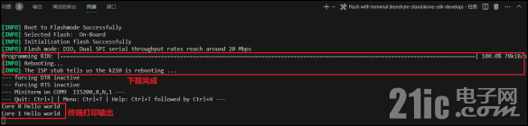

之后除了端口选择外(默认端口是否是开发板连接电脑的端口号),其他按默认选择即可,我们直接按回车,接着自动进入下载,下载完成会跳出终端,打印输出,如下图所示:
图5.4.10固件烧录步骤三
若下载失败检查开发板是否正常连接电脑、端口号是否正确或bin文件是否存在。
