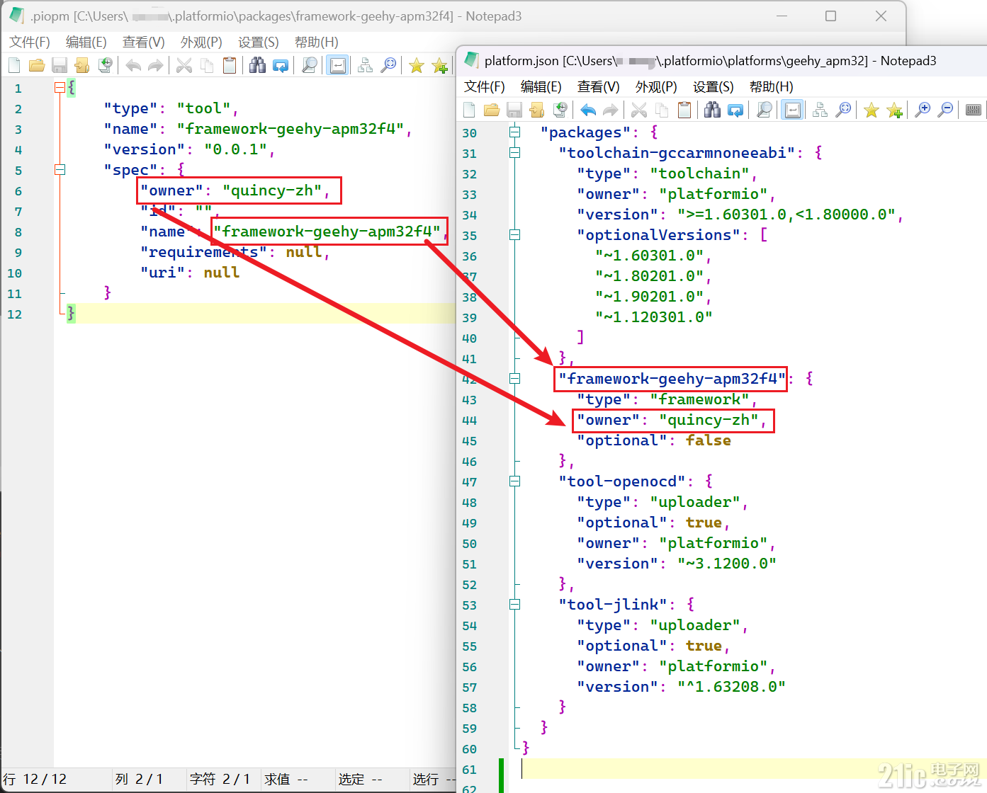

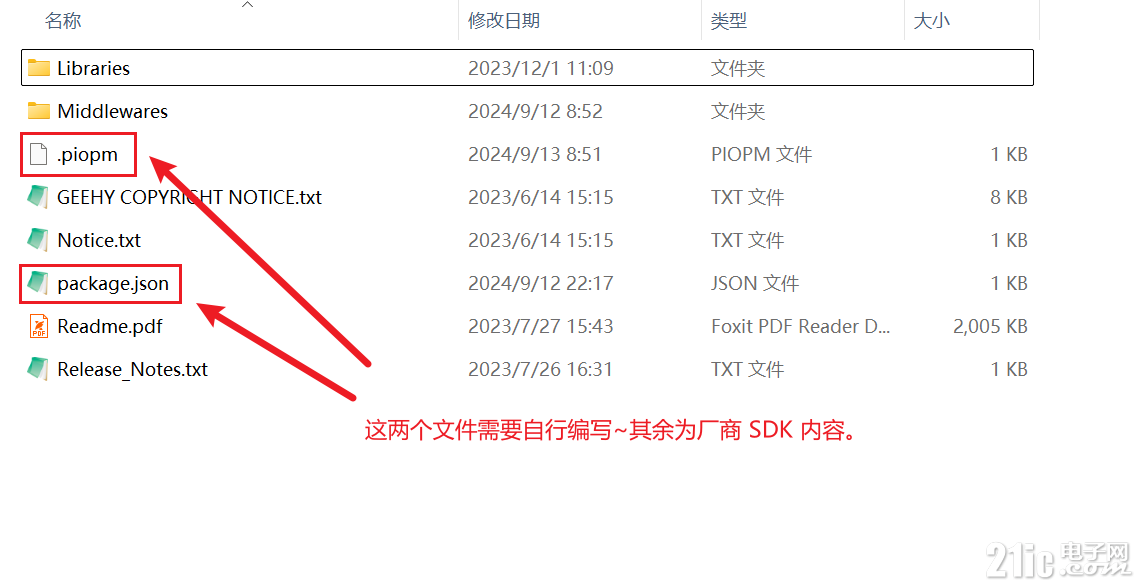

为了能支持一款 MCU 的开发,需要进行以下步骤:
  • 整理编写 platform 内容,放到 %USERPROFILE%\.platformio\platforms 文件夹内,下文描述用 `geehy_apm32` 代替。
  • 整理编写 framework 内容,放到 %USERPROFILE%\.platformio\packages 文件夹内,下文描述用 `framework-geehy-apm32f4` 代替。
重点步骤介绍

  5. │      apm32f411v_tiny.json
  6. └─builder
  7.    │  main.py
  8.    │
  9.    └─frameworks
  10.            geehy_apm.py
  11.            _bare.py

  42.     "framework-geehy-apm32f4": {
  43.       "type": "framework",
  44.       "owner": "quincy-zh",
  45.       "optional": false
  46.     },

关键的地方有两点:
1. frameworks 这个内容表明支持哪些 framework,以及对应的脚本。脚本主要用于说明编译准备(编译、链接参数,必备的文件等)。
2. packages 需要那些工具的支持。上面的内容对应了:
  - 使用 gccarmnoneeabi 编译工具链。
  - 使用 geehy-apm32f4 这个 framework 作为代码框架。
  - 支持 openocd 和 jlink 作为下载工具。

19aa7c0a5664c345e01513058411253a
这个文件夹下除了 SDK 部分还需要两个文件:
  • .piopm
  • package.json

关于这个文件有个注意事项:platform.json 文件中指定这个 framework 的信息要与这里的信息一致,否则编译是会报错说找不到 framework:
f5ab2773cc748b563b0cffbb380949ab
