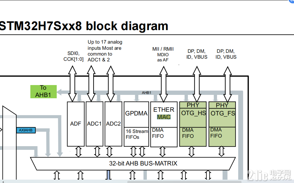

    网络通信模型
PHY层:
  物理层位于OSI最底层,物理层协议定义电气信号、线的状态、时钟要求、数据编码和数据传输用的连接器。 物理层的器件称为PHY。
  功能:PHY层负责信号的转换,如将数字信号转换为适合在以太网线上传输的模拟信号,并实现数据的物理传输。
    STM32H7系列微控制器并未集成PHY层。因此,在使用STM32H7进行以太网通信时,需要外部连接一个PHY芯片。
MAC层
    功能:MAC层负责数据帧的封装和解封装,以及处理以太网的访问控制。
    集成情况:STM32H7RS的MAC外设支持多种以太网接口标准,MII(媒体独立接口)和RMII(精简媒体独立接口),使其能够灵活地与外部PHY芯片连接。
   STM32H7以太网通信的过程:
    MAC与PHY的连接:STM32H7内部的MAC外设会通过MII(媒体独立接口)或RMII(精简媒体独立接口)等接口来连接外部的PHY芯片。这些接口用于传输网络数据。PHY的配置与控制:为了配置或读取PHY芯片的状态,STM32H7还需要通过MDIO(管理数据输入输出)接口与PHY芯片进行通信。MDIO接口类似于IIC接口,包括一根数据线MDIO和一根时钟线MDC。

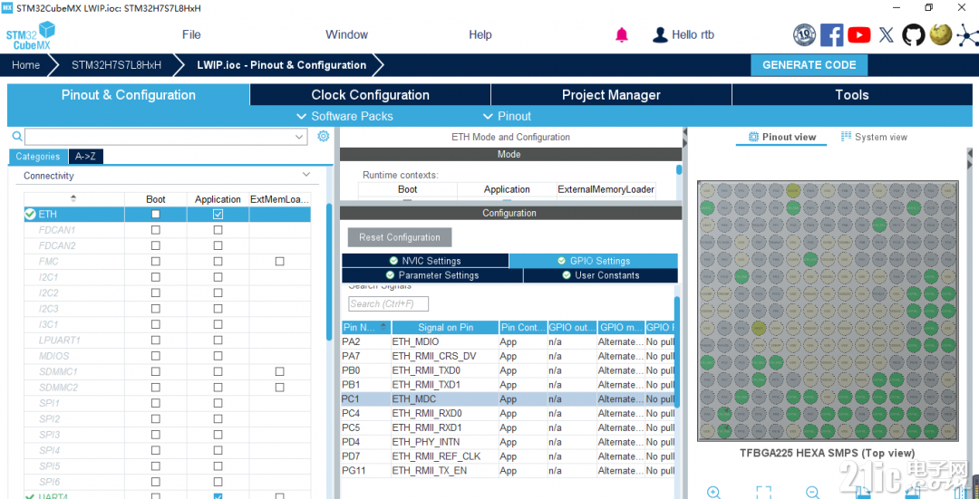

   原理图:
   SDK  LwIP_TFTP_Server  demo案例:STM32H7S78-DK\Applications\LwIP\LwIP_TFTP_Server
   J6跳线,板子上默认是跳到PB2,换到PC1可以正常运行。

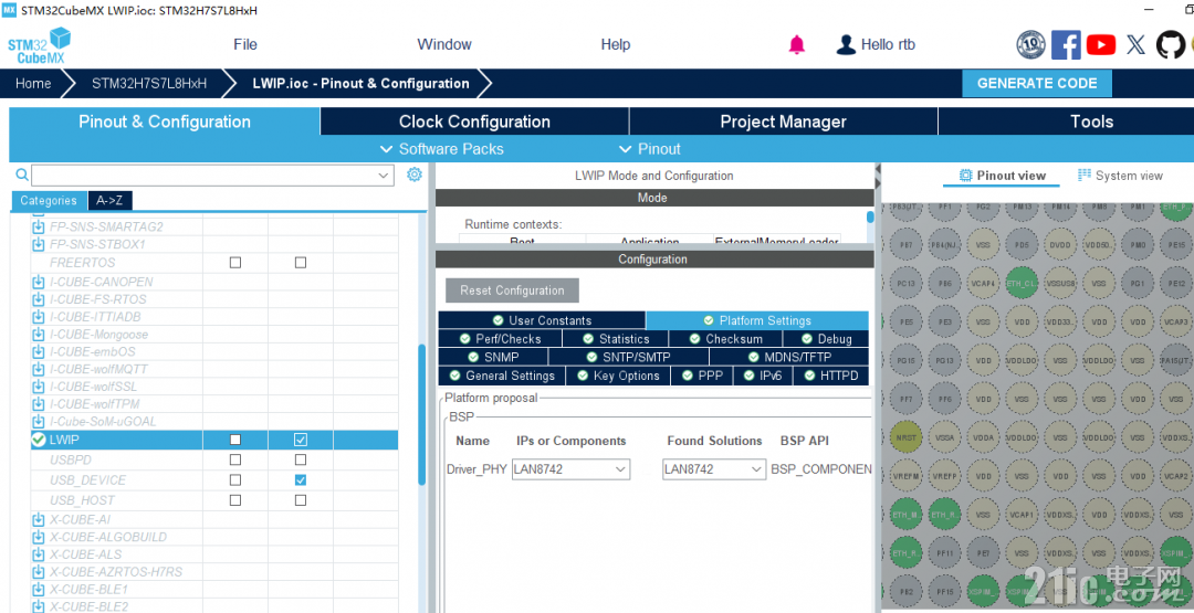

LWIP 配置
启动IPv6

  12.     PeriphClkInit.Eth1RefClockSelection = RCC_ETH1REFCLKSOURCE_PHY;
  13.     PeriphClkInit.Eth1PhyClockSelection = RCC_ETH1PHYCLKSOURCE_PLL3S;
  14.   /* USER CODE BEGIN MACADDRESS */
  15.   /* USER CODE END MACADDRESS */
  16.     if (HAL_RCCEx_PeriphCLKConfig(&PeriphClkInit) != HAL_OK)
  17.     {
  18.       Error_Handler();
  19.     }
  20.     /* Enable Peripheral clock */
  21.     __HAL_RCC_ETH1MAC_CLK_ENABLE();
  22.     __HAL_RCC_ETH1TX_CLK_ENABLE();
  23.     __HAL_RCC_ETH1RX_CLK_ENABLE();
  24.     __HAL_RCC_GPIOD_CLK_ENABLE();
  25.     __HAL_RCC_GPIOG_CLK_ENABLE();
  26.     __HAL_RCC_GPIOC_CLK_ENABLE();
  27.     __HAL_RCC_GPIOA_CLK_ENABLE();
  28.     __HAL_RCC_GPIOB_CLK_ENABLE();
  29.     /**ETH GPIO Configuration
  30.     PD7     ------> ETH_RMII_REF_CLK
  31.     PD4     ------> ETH_PHY_INTN
  32.     PG11     ------> ETH_RMII_TX_EN
  33.     PC1     ------> ETH_MDC
  34.     PA2     ------> ETH_MDIO
  35.     PC4     ------> ETH_RMII_RXD0
  36.     PA7     ------> ETH_RMII_CRS_DV
  37.     PC5     ------> ETH_RMII_RXD1
  38.     PB0     ------> ETH_RMII_TXD0
  39.     PB1     ------> ETH_RMII_TXD1
  40.     */

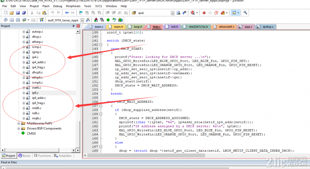

  IPv4 & V6 双栈,同时支持IPv4和IPv6两种协议栈。这意味着这些设备既能处理IPv4数据包,也能处理IPv6数据包。当设备接收到一个数据包时,它会检查数据包的IP版本号,然后根据版本号选择相应的协议栈进行处理。在双栈网络中,设备可以同时拥有IPv4和IPv6两种地址。这些地址可以通过手动配置、DHCP(动态主机配置协议)或其他地址分配机制进行分配。
开发板和电脑在同一个网关下分配不同Ip,成功通信。
