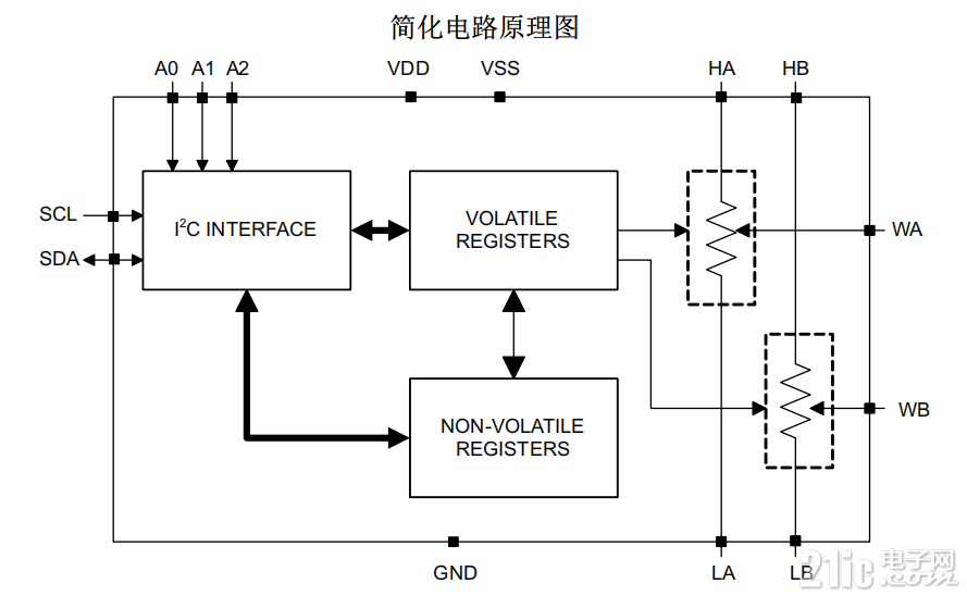

TPL0102 是一种双通道数字电位器,常用于各种电子设备的音量控制、亮度调节等应用。它通过 I2C 总线与主控进行通信,能够实现精确的电位调节。本文将详细介绍如何使用 APM32F003 微控制器驱动 TPL0102。
TPL0102内部简化原理图如下所示:
TPL0102内有A、B两个电位器,通过IIC协议可以分别控制A、B两个电位器输出0-100K的电阻值,当然也可以将A、B两个电位器串联起来实现0-200K的电阻值输出。
bbecbf84be442c80ace492ca29cb6433
