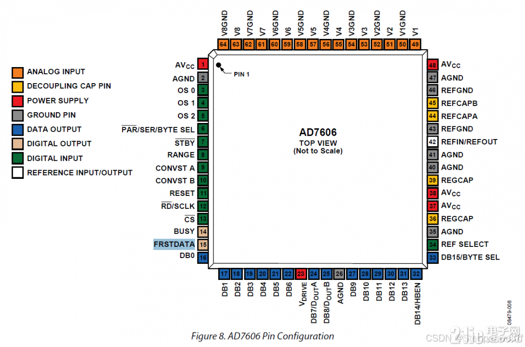

1. 芯片关键参数介绍
        AD7606支持8通道模拟输入;7种过采样率设置;SPI/QSPI™/MICROWIRE™/DSP多种通信协议;模拟输入范围选择;参考电压选择。
  Pin OS0~PinOS2用于控制过采样率选择,OS2是MSB控制位,OS0是LSB控制位。可以根据需要选择硬件或者软件的方式控制过采样,真值表如下:
Pin6(PAR_N/SER/BYTE SEL)管脚用于选择通信方式,我这里用的是并行方式,直接将管脚接地即可。数据吞吐量大,GPIO口不够用则改用字节传输或者串行模式。
Pin7(STBY_N)用于选择省电模式,不在意功耗直接拉高即可,如果需要切换芯片工作模式,则需要配合使用RANG引脚。
Pin8(RANG)用于选择输入电压范围,RANG=0,输入电压范围是±5 V;RANG=1,输入电压范围是±10 V。
Pin9和Pin10(CONVST A, CONVST B)用于控制转换选择,A对应1234,B对应5678,通常直接将AB短接,一起控制,逻辑1表示开始转换,逻辑0表示未转换。
Pin12(RD_N/SCLK),并行模式下是读数据控制信号,低电平有效;串行模式下是时钟输出控制引脚。
Pin13(CS_N),片选引脚,并行模式下通常将其与Pin12短接,低电平有效。
Pin14(BUSY),在CONVST A, CONVST B的上升沿跳转为高电平,表示开始转换;所有通道转换结束后才转为低电平;下降沿表明数据已存储在输出寄存器。
Pin15(FRSTDATA):目前我觉得没用的引脚

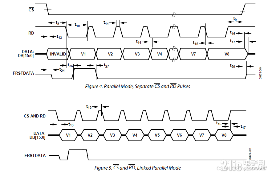

    2. 时序分析
        首先是读数据的时机,可以在转换结束之后在读取本次转换结果,也可以在转换的过程中读取上一次的转换结果,分别对应下面图片中的Figure 2和Figure 3。区别在于前者在BUSY为低之后才拉低CS管脚开始读数据,而后者则是在BUSY期间就拉低了CS管脚进行读数据。注意:手册提到,在BUSY高时读取的任何数据必须在BUSY下降沿发生之前完成。当BUSY信号高时,CONVST A或CONVST B上的上升沿没有影响。
        下面是并行模式下读取数据的时序图,为了方便,直接将CS和RD管脚短接,一起控制数据读取过程。另外,根据该时序图和手册说明,FRSTDATA仅表示通道1的数据读取情况。
