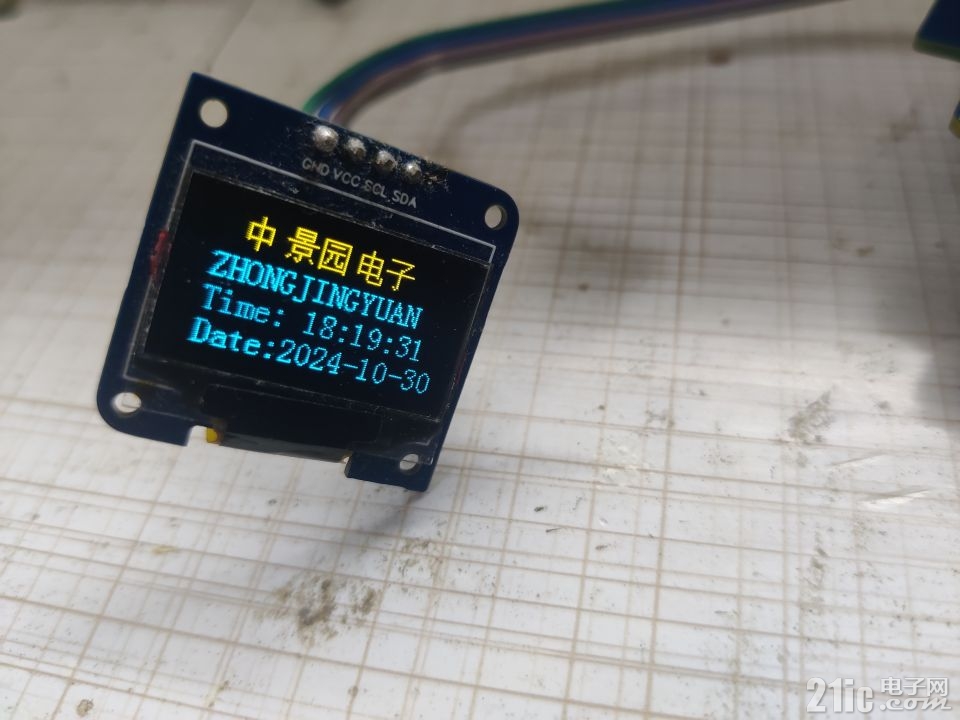

        先来上个图看看,下面就是我测试显示出来的时间。
oled屏用的iic通信,接在开发板的34号和36号引脚。
下面是接的3.3V 和GND

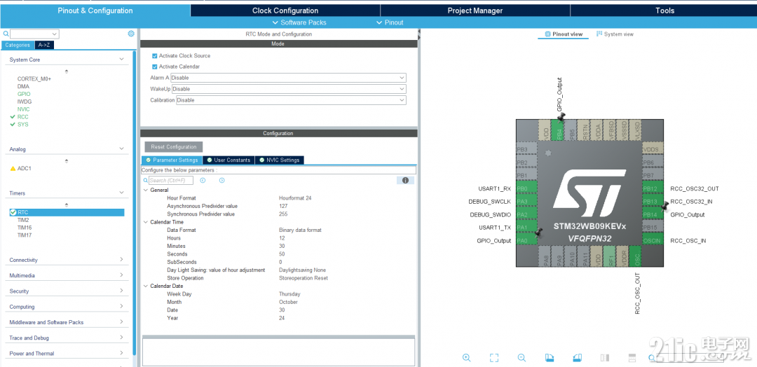

之前调试用硬件IIC通信,但是也不知道怎么回事?一直没有设调对,索性先改用软件模拟IIC,把SCL配置到PA0,把SDA配置到PB14,再把uart也开启,RTC也开启,下面是STM32CubeMX配置的界面

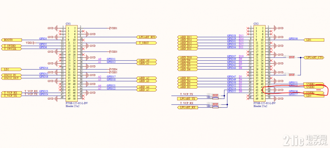

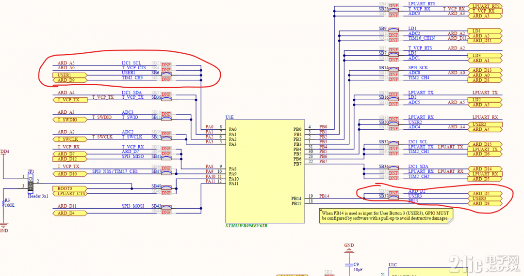

下面就是根据mcu引脚,把到开发板对应的针脚 ,翻出电路图
再根据引脚标识,是user1和user3,

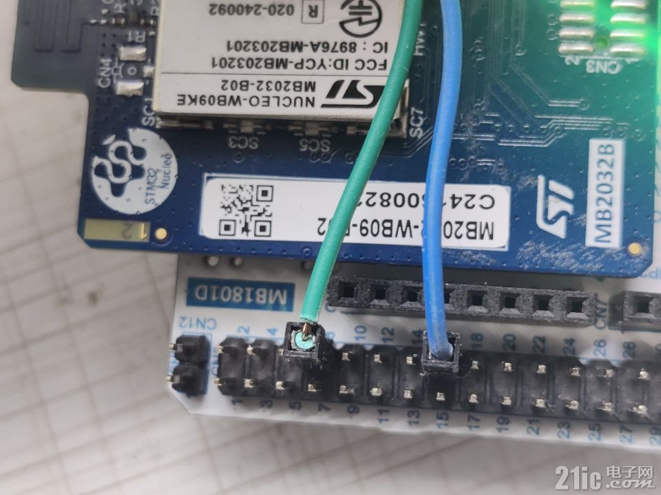

再找底板上的引脚
最后接上OLED屏,把oled驱动移植过来,但是并不能显示出字符,最后发现是IO口切换过快,数据失真了,如是加了一个延时函数,为了防止被编译器优化掉,代码如下

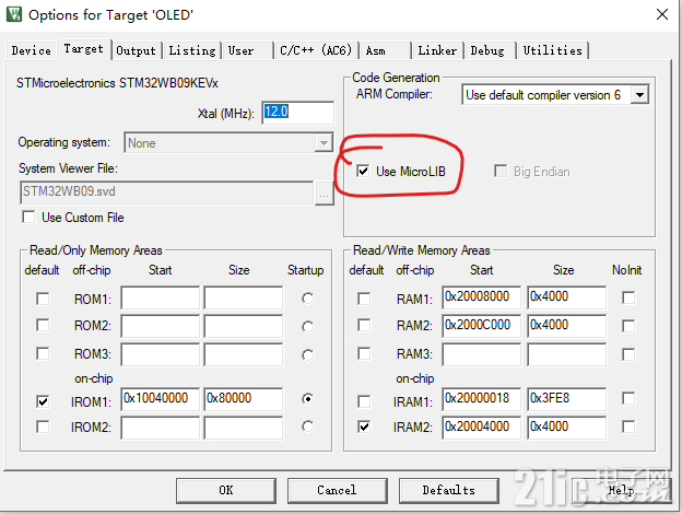

还有一个地方不要忘记,必须把下面这里勾上,
