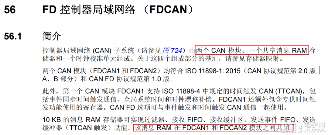

1 问题描述
STM32的CAN1和CAN2无法同时使用。
注:MCU使用的是STM32H743,其他型号不确定是否一样,本文只以STM32H743举例说明。
2 原因分析
经过测试分析,双路CAN无法同时使用与CAN的消息RAM配置有关。
其中问题就出现在上图的RAM配置,STM32H7系列的两路CAN是共用同一块RAM的,并且把这块内存空间的分配交给了用户,也没有检查内存分配是否合理的操作,这点其实挺坑的,稍不注意就掉进去了。
我之前用过STM32其他的系列,它们芯片内部就定义好了哪部分RAM给哪个CAN,是使用不允许用户自由分配的,因此就吃了这个亏。我原本两路CAN的配置基本都是一致的,其中也包括消息RAM这一点,因此,在初始化之后,先初始化的那路CAN就会被覆盖导致不能使用。
3 解决办法
CAN1的消息RAM从地址偏移0开始,而CAN2则从CAN1消息RAN结束的位置开始,这样就先保证了CAN1有足够的RAM空间使用,也保证了CAN2的RAM不会跟CAN1冲突。具体代码配置参考如下:
FDCAN2_Handler.Init.MessageRAMOffset = FDCAN1_Handler.msgRam.EndAddress - SRAMCAN_BASE;  // CAN1消息RAM的结束地址 - 消息RAM的起始地址 = CAN1实际使用的内存大小,把这个作为CAN2的内存偏移地址
注:当然,你也可以先计算一下或用串口打印一下CAN1具体使用了多少内存空间,然后在这个基础上做偏移,只要保证两路CAN有足够的内存并且内存不重叠就可以了。
