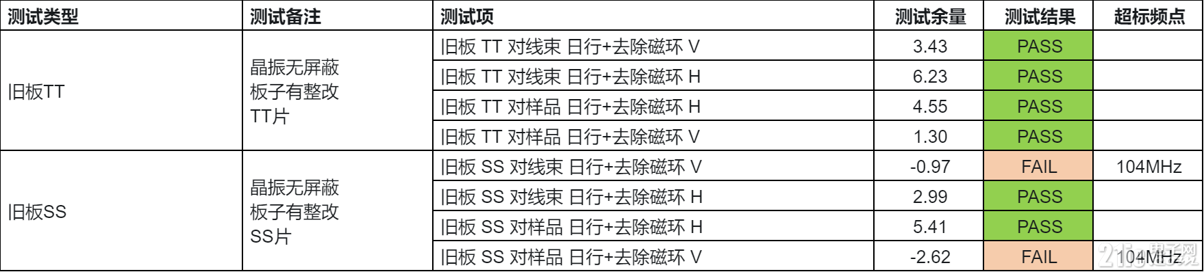

比对1:使用旧板,比对TT和SS
比对结果
SS片的测试效果比TT片稍差。
87e0a6637c0e9f1902a5ccdf8f5e84e2

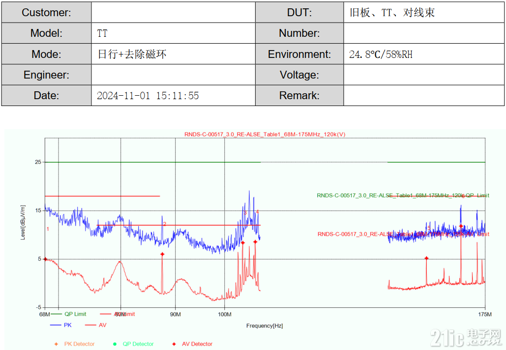

比对频谱
1)TT 对线束日行+去除磁环 V
acac7d4a063fcb8a0bb514d03a3881ea

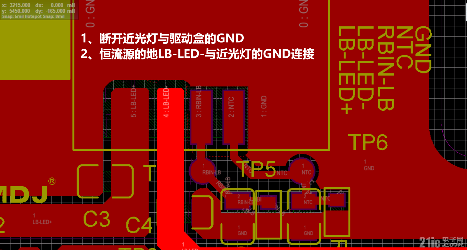

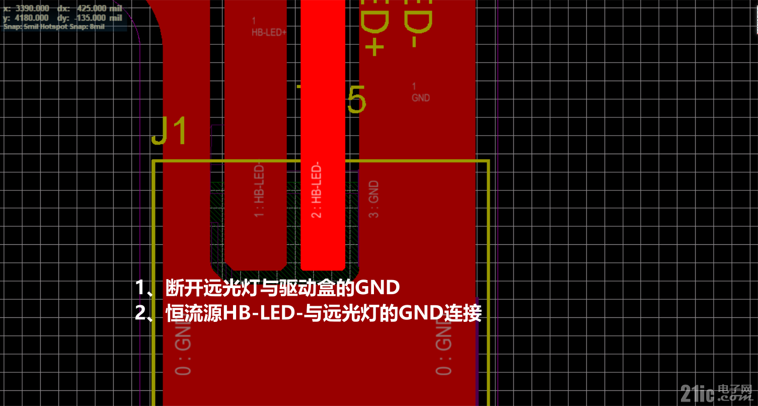

比对2:使用SS片,比对隔离远近光灯板与驱动盒GND的效果
改动前:远近光灯板的GND与驱动盒(ECU)的GND连接,远近光的恒流源阴极与远近光灯板的GND不连接。
改动后:断开远近光灯板与驱动盒的GND,远近光的恒流源阴极与远近光灯板的GND连接。
55a878f9da3496fc6e6c93c2121f4517 1b2007ade9976575a8c4f9eff9e122de
比对结果
使用SS片,比对隔离远近光灯板与驱动盒GND的效果。隔离后测试可通过。

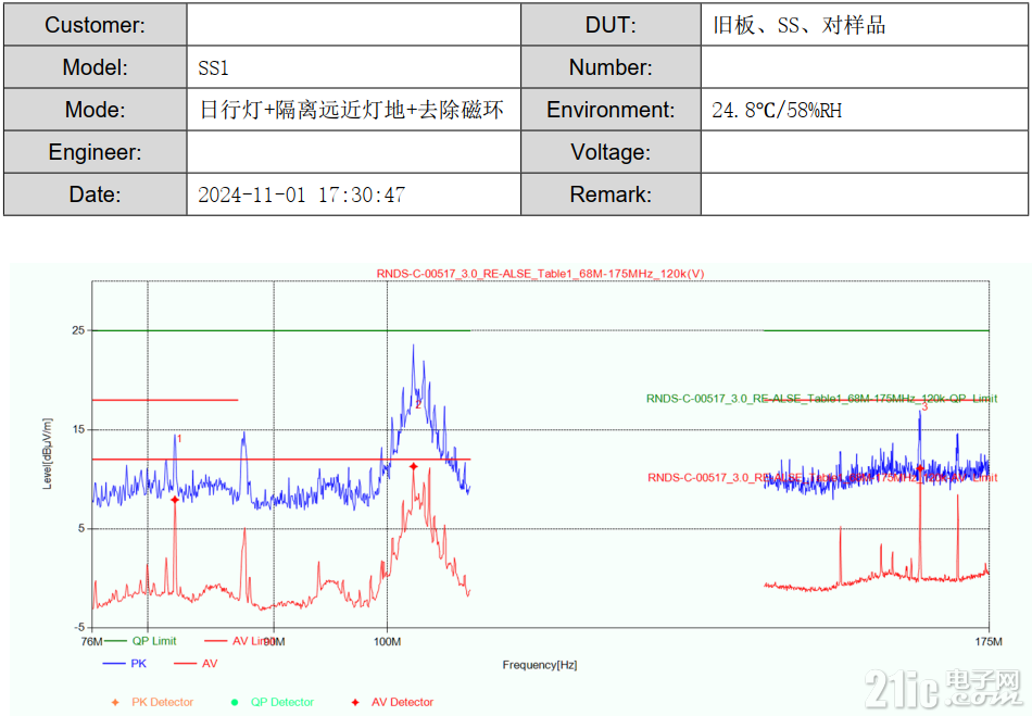

比对频谱
1)SS 对样品日行+去除磁环 V
4e5d6da12002e23ef05cb600fd28a707
2)SS 对样品日行+隔离远近灯地+去除磁环 V
d4f26d763db888cea8de8d3df0581cbb
