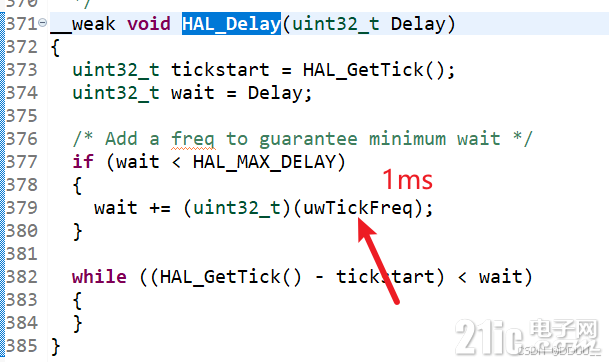

HAL_Delay
该函数延时的时间为设置的参数+1,即HAL_Delay(99)是延时100ms
多加了1ms

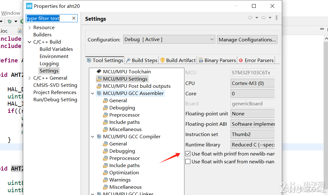

打印浮点数
如果不使能这个选项的话,无法通过串口打印浮点数,同时需要在无报错的情况下下载。
下载:不需要点击小锤子编译,直接点击Run进行编译下载,因为先点击小锤子会报错。

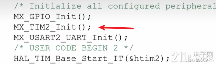

定时器
定时器在初始化MX_TIM2_Init的时候会将定时器的更新中断标志位置一,因此此当启动定时器HAL_TIM_Base_Start_IT时,会自动调用定时器中断服务函数,如果不想要这个效果,可在启动定时器之前清除中断标志位。

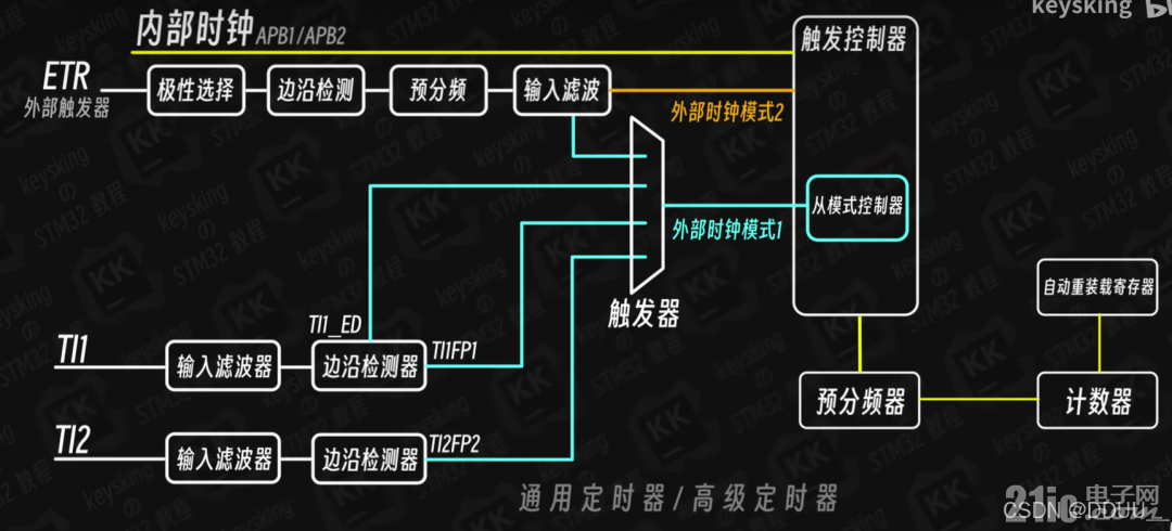

从模式
