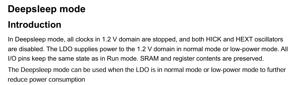

1)基于AT32L021的深度休眠模式下,SRAM和寄存器的内容是保持的,并且IO口的状态与运行模式保持一样状态,从以上特性可以获取以下信息:
——进出低功耗模式,不需要重新配置相关外设或者IO参数
——关于电源的配置可以在初始化里面进行操作,不需要每次进行操作;

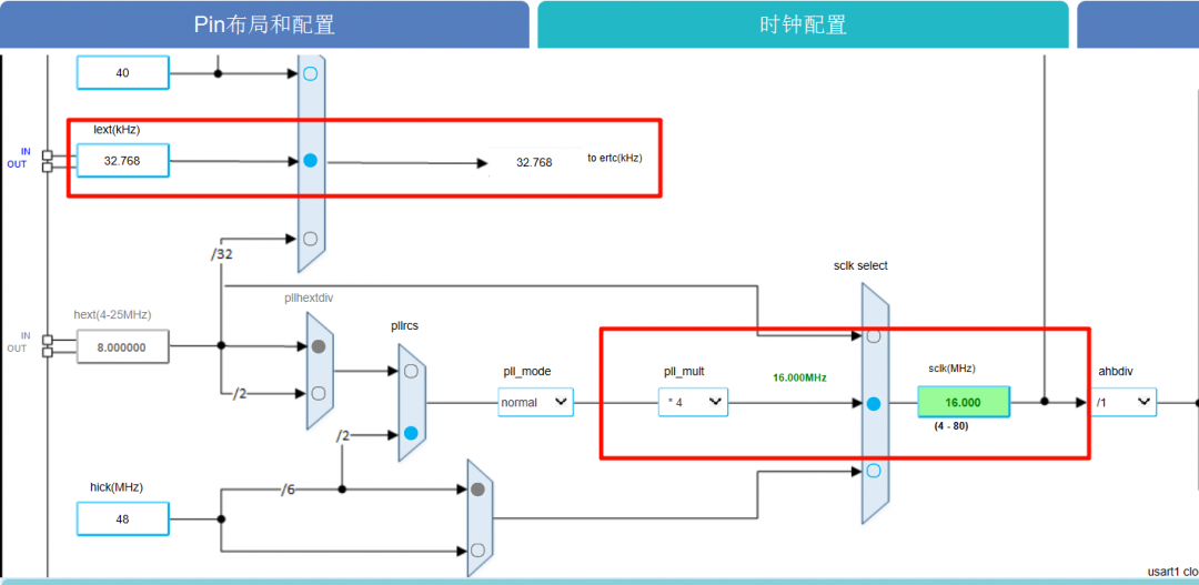

2)AT32L021系统从深度睡眠模式退出时,默认选择HICK RC 振荡器开启并在稳定后被选为系统时钟,那么可以只配置LEXT外部晶振,高速晶振选择HICK,并进行分频。
2、思路
1)使用内置ERTC对于系统周期性唤醒,并点亮LED;为了加强秒的精度,不使用内置晶振;
2)配置内置HICK为系统时钟,为了进一步降低功耗,就选择16Mhz作为是系统时钟频率,另外一方面,16Mhz唤醒的时间也不会短。
3)设置内置LDO为低功耗模式。
三、代码编写

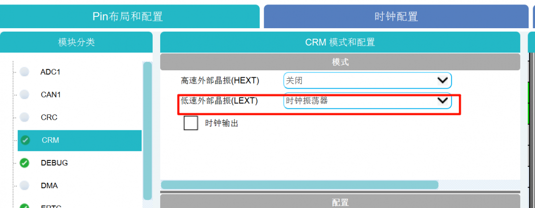

1、按照上述思路,配置LEXT和系统时钟
1)使能LEXT
2)设置系统时钟源为HICK 48,并设置分频值为4;

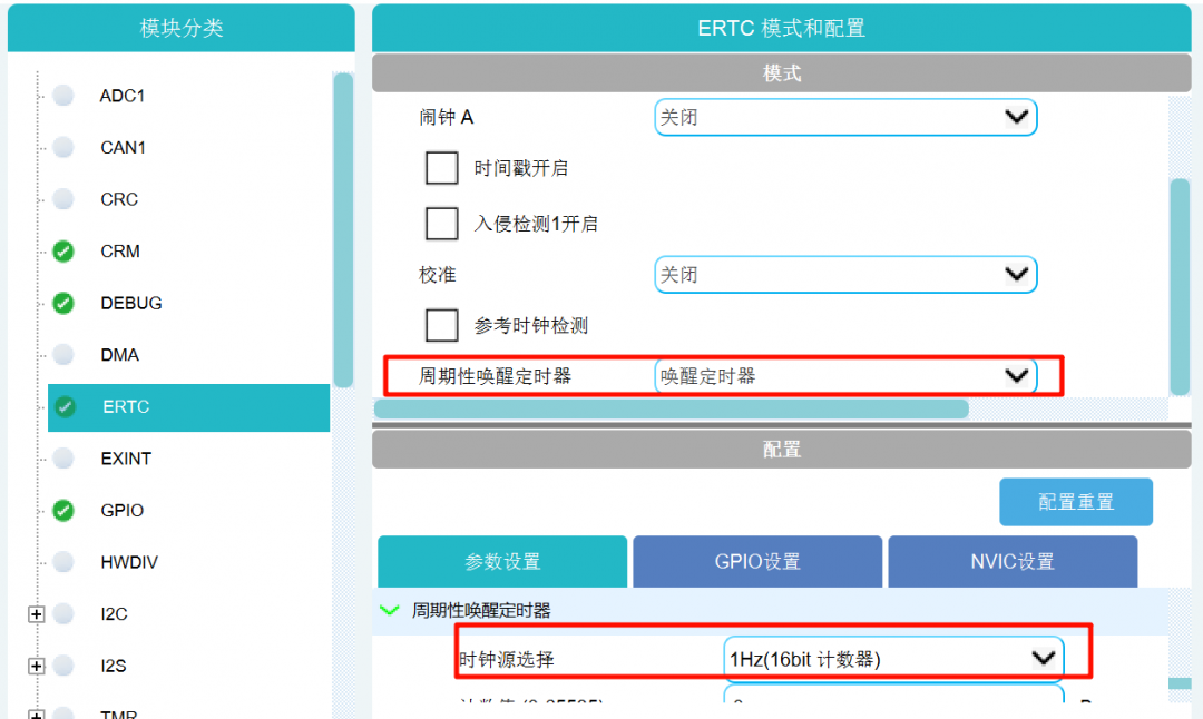

2、使能ERTC,启用内部唤醒,并开启中断
