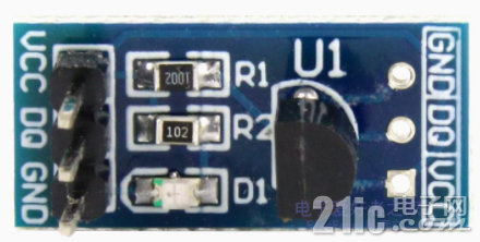

我这里使用的第一种应用电路,使用PB4连接DQ端。为了方便驳接,我选择的是现成的模块:
c5e9c3bf0375cfd4ef818d7606e850f4
是用杜邦线连接到开发板上。

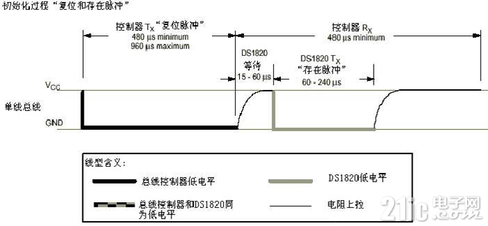

      DS18B20温度传感器的初始化
主器件首先发出一个480-960微秒的低电平脉冲,然后释放总线变为高电平,并在随后的480微秒时间内对总线进行检测,如果有低电平出现说明总线上有DS18B20温度传感器已做出应答。若无低电平出现一直都是高电平说明总线上无DS18B20温度传感器应答。
  做为从器件的DS18B20温度传感器在一上电后就一直在检测总线上是否有480-960微秒的低电平出现,如果有,在总线转为高电平后等待15-60微秒后将总线电平拉低60-240微秒做出响应存在脉冲,告诉主机本器件已做好准备。若没有检测到就一直在检测等待。
276a195a354238cd3a37bc35ce32a3df

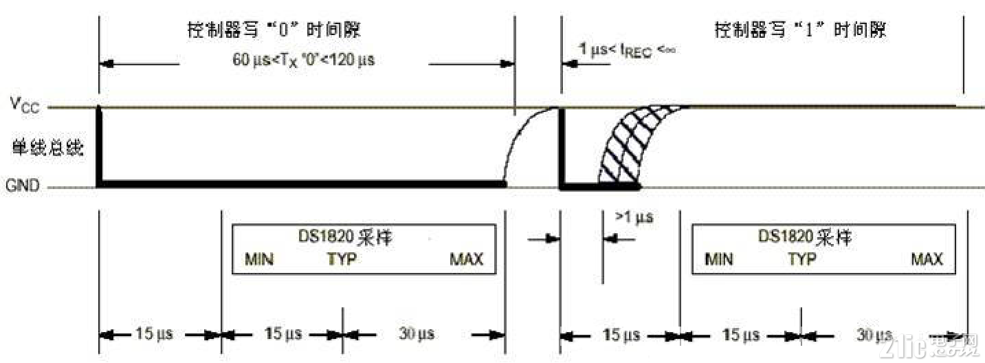

DS18B20温度传感器的写操作
写周期最少为60微秒,最长不超过120微秒。写周期一开始主器件先把总线拉低1微秒表示写周期开始。随后若主器件想写0,则将总线置为低电平,若主器件想写1,则将总线置为高电平,持续时间最少60微秒直至写周期结束,然后释放总线为高电平至少1微秒给总线恢复 。而DS18B20温度传感器则在检测到总线被拉底后等待15微秒然后从15us到45us开始对总线采样,在采样期内总线为高电平则为1,若采样期内总线为低电平则为0。
7e23743bf7233440364fa14f218dec96
