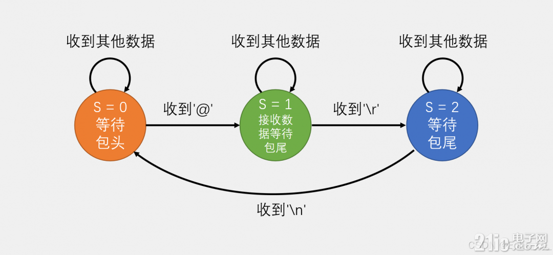

一、文本数据包格式
        文本数据包的格式的定义如下图所示:可变包长,含包头包尾,其中包头为@,包尾为换行的两个符号\r和\n,中间的载荷字符数量不固定。

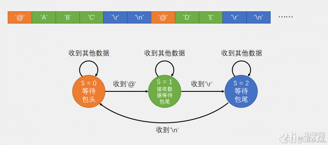

3.2 数据包接收
        在中断函数USART1_IRQHandler里需要用状态机来执行接收逻辑,接收数据包,然后把载荷数据存在Serial_RxPacket数组里。
        根据状态转移图首先要定义一个标志当前状态的变量S,在中断函数里面定义一个静态变量。
代码示例:

        注意要用else if,如果只用三个并列的if可能会在状态转移的时候出现问题。比如在状态0,需要转移到状态1,就置RxState=1,结果就会造成下面状态1的条件就立马满足了,这样会出现连续两个if都同时成立的情况,就不符合执行逻辑了。所以这里要使用else if,保证每次进状态机代码之后只能选择执行其中一个状态的代码。或者用switch case语句也可以保证只有一个条件满足。写好状态选择的部分,就可以依次写每个状态执行的操作逻辑和状态转移条件了。
重要变量:
        USART1_IRQHandler中断函数是把数据进行了一次转存,最终还是要扫描查询Serial_RxFlag来接收数据。
        RxState这个静态变量类似于全局变量,函数进入只会初始化一次为0,在函数退出后,数据仍然有效。与全局变量不同的是,静态变量只能在本函数使用。这里就用RxState当做状态变量S,根据状态转换图,三个状态S分别为0、1、2,所以在if语句里根据RxState的不同,需要进入不同的处理程序。
        pRxPacket这个静态变量用于指示接收到数据包中哪一个数据了,最开始默认为0.

1.等待包头
                if(RxState == 0)//等待包头
                        if(RxData == '@')
                                RxState = 1;
                                pRxPacket = 0;
        如果收到包头,那就可以转移状态RxState=1;如果没有收到@就不转移状态。
2.接收数据
        因为载荷字符数量并不确定,所以每次接受之前必须先判断是不是包尾\r。
                else if(RxState == 1)//接收数据
                        if(RxData == '\r')
                                RxState = 2;
                        else
                                Serial_RxPacket[pRxPacket] = RxData;
                                pRxPacket ++;//接收数据后位置编码就自增,指示接收下一个位置的数据。
        此代码逻辑是,每进一次接收状态数据就转存一次缓存数据,同时存的位置后移。当收到包尾\r就证明数据收完了,这时就可以转移到下一个状态。同时对pRxPacket清0,为下次接收准备,可以在状态0转移到状态1时提前清一个0.
3.等待第二个包尾
        如果收到第二个包尾\n,那就可以回到最初的状态RxState=0,同时为了表示一个数据包接收到了,可以置一个接收标志位Serial_RxFlag=1;如果没有收到\n就时还没收到包尾,也不做处理,仍然在这个状态等待包尾。
                else if(RxState == 2)//等待第二个包尾
                        if(RxData == '\n')
                                RxState = 0;
                                Serial_RxPacket[pRxPacket] = '\0';
                                Serial_RxFlag = 1;
        接收到包尾之后还需要给字符数组的最后加一个字符串结束标志位\0,方便后续对字符串进行处理,不然这个字符数组没有结束标志位,就不知道这个字符串有多长了。

四、代码问题改进
        当然这样还是存在一个问题,如果连续发送数据包,程序处理不及时,可能导致数据包错位。一般文本数据包是独立的,不存在连续,错位的话问题就比较大。所以程序可以稍作修改来解决这个问题,等每次处理完成之后,再开始接收下一个数据包。
        可以利用设计的获取标志位Serial_GetRxFlag函数,程序逻辑不使用原来读取Flag之后立刻清除的策略。在中断函数里,等待包头的时候再加一个条件。
                        if(RxData == '@' && Serial_RxFlag == 0)
如果收到包头,并且Serial_RxFlag=0时,才执行接收,若Serial_RxFlag不等于0,就是发太快了,还没处理完呢,就跳过这个数据包。
        之前读取标志位之后立刻清零的函数Serial_GetRxFlag先删除。
        把Serial_RxFlag也申明为外部可调用,暂时不封装了。
extern uint8_t Serial_RxFlag;
        主函数里当Serial_RxFlag标志位为1时,就代表接收到数据包了,可以执行相应的操作。等操作完成之后,再把Serial_RxFlag标志位清0,在中断函数USART1_IRQHandler里只有Serial_RxFlag标志位为0了,才会继续接收下一个数据包。这样写数据和读数据就是严格分开的,不会同时进行,就可以避免数据包错位的现象了。但是这样发送数据包的频率就不能太快了,太快会丢弃部分数据包。
