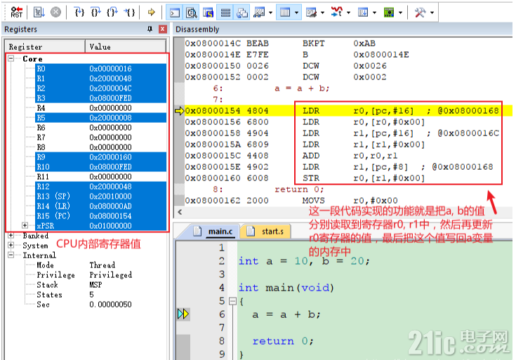

我们在Keil里面写一段非常简单的代码,实现 a = a + b; 这个式子。当然我们并不是要去关心这个式子本身,而是利用Keil的仿真功能,去查看一下CPU执行这个式子后,其内部寄存器的变化。仿真截图如下:
从上面这个仿真的汇编代码可以看出,CPU要完成 a = a + b; 的运算,实际上是先去读取a, b的内存所保存的数据到内部寄存器r0, r1中,然后再执行r0 = r0 + r1的运算,最后把r0的值写回到内存a中,这样才完成了一次a = a + b; 的运算。另外,可以观察到CPU在运行程序的过程中,它内部的r0 - r15,还有程序状态寄存器xPSR的值,都是在不断的变化中的。
那么问题来了,假设CPU在运行这 a = a + b; 这个式子的中途,程序运行过程中断打断了。要想这个式子可以正确运行,那么就要确保中断前CPU的这几个寄存器的值以及中断返回后这些寄存器的值都要保持不变,还有保存在内存空间a, b的值也不会被改变。这样运行这个式子得到的最终结果才是正确的。
对于保持a, b内存的值不变,这个好办,中断程序中不要去改写a, b的值即可。但是我们如何保持中断前后CPU内部寄存器的值不被改变呢?因为中断程序的运行肯定也是需要用到CPU内部的寄存器的,所以必须得有一种机制去保持中断前后CPU内部寄存器的值不被改变。也就是说,所谓的现场,实际上就是CPU运行到某一时刻时,CPU内部寄存器的值

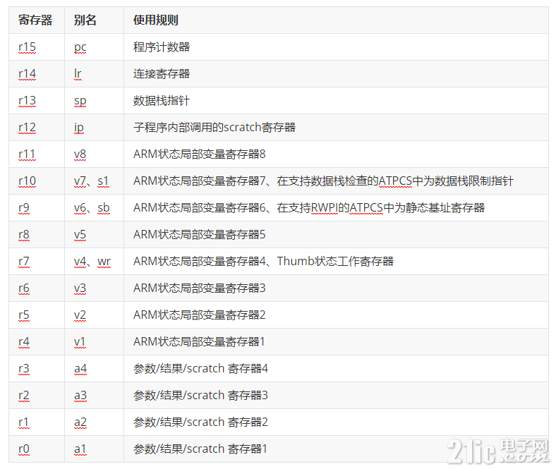

ARM公司推出了一个ATPCS标准,即ARM-THUMB procedure call standard(ARM-Thumb过程调用标准)。在这份标准里面,都规定了这16个寄存器的使用规则,如下表所示:
比如函数A调用函数B,那么函数A就是调用者,函数B就是被调用者。那么根据这份ATPCS规则,函数A在调用函数B之前,函数A就应该要保存r0-r3, r12, lr, psr这几个调用者要保存的寄存器;而对于r4-r11这几个寄存器,调用函数B的前后,函数B本身会保证调用前后这些寄存器的值保持不变。
那么,如果函数B是中断服务函数,因为函数B本身会保证r4-r11的值不会被改变,所以保存现场也就是保存r0-r3, r12, lr, psr这几个寄存器的值即可。
