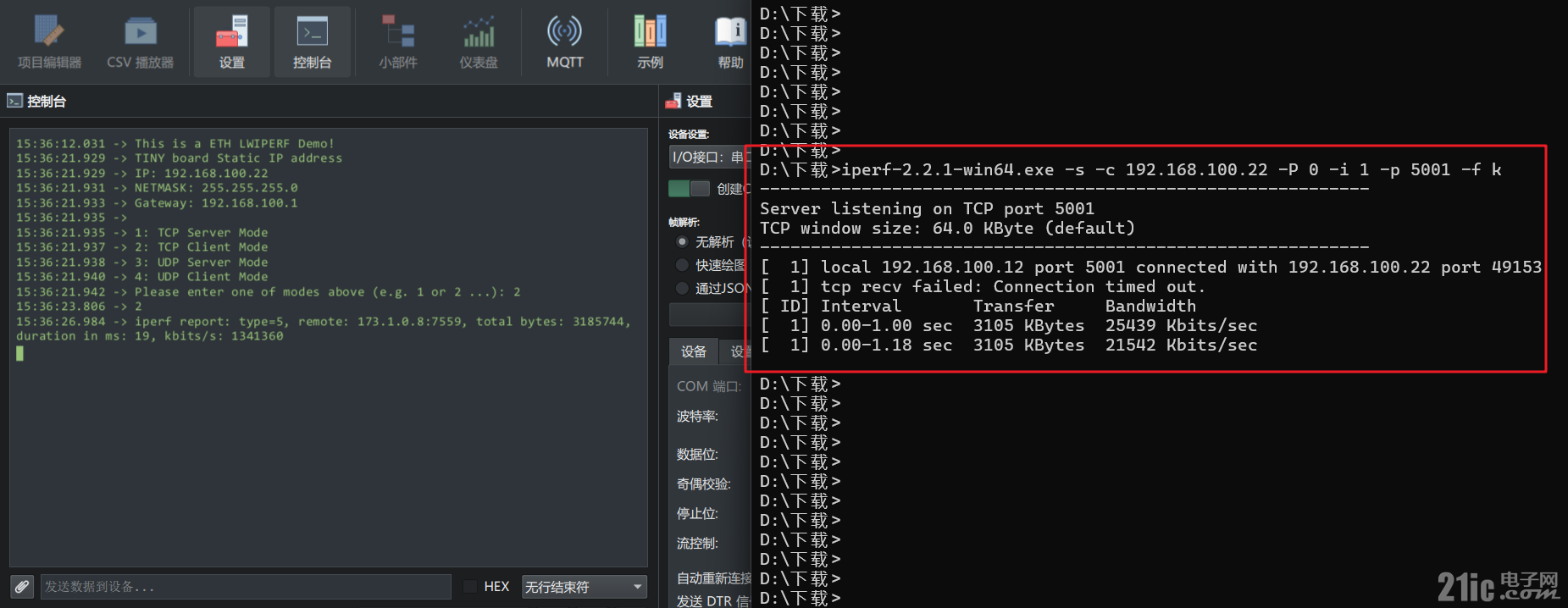

二、iperf2网络测试工具
      iPerf2 是一个专注于测试网络带宽的工具,它是 iPerf 的旧版本,主要提供基本的带宽测量功能。通过在客户端和服务器之间发送测试数据流并测量其性能,用户可以评估网络连接的速度和稳定性。

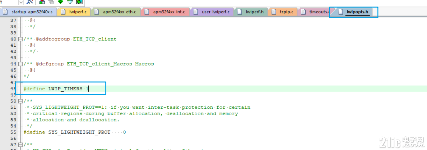

1、lwipopts.h
      开启LWIP_TIMERS。
06ef0447663a0fced8efe594a035b360

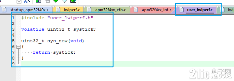

2、user_lwiperf.c
      实现sys_now函数。
74a97f0858a9067af167dbade5d9bd1c

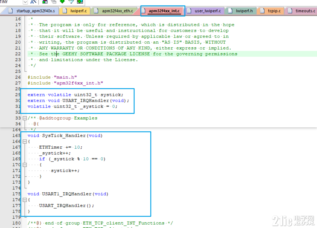

3、apm32f4xx_int.c
      编写systick更新,这里设置每1ms更新一次systick(因为原例程中sys的滴答定时器的时基为100us)。
cbd59a6bfe50da021d3adac5e5f0661b

     该函数用于选择iperf的运行模式。它首先检查网络接口是否连接。如果 flag 为 1,表示接收到有效的命令字符,则根据接收到的字符设置服务器模式、TCP/UDP模式和客户端类型。该函数通过指针参数返回这些设置。
      l start_iperf
  1. void *start_iperf(void)
  3.     bool server = false;
  4.     bool tcp = false;
  5.     enum lwiperf_client_type client_type;
  6.     void *session;
  7.     ip_addr_t remote_addr;
  8.     if (!select_mode(&UserNetif, &server, &tcp, &client_type))
  9.     {
  10.         return NULL;
  11.     }
  12.     if (server)
  13.     {
  14.         if (tcp)
  15.         {
  16.             session = lwiperf_start_tcp_server_default(lwiperf_report, NULL);
  17.         }
  18.         else
  19.         {
  20.             session = lwiperf_start_udp_server(netif_ip_addr4(netif_default), LWIPERF_UDP_PORT_DEFAULT,
  21.                                                lwiperf_report, NULL);
  22.         }
  23.     }
  24.     else
  25.     {
  26.         IP_ADDR4(&remote_addr, COMP_IP_ADDR0, COMP_IP_ADDR1, COMP_IP_ADDR2, COMP_IP_ADDR3);
  27.         if (tcp)
  28.         {
  29.             session = lwiperf_start_tcp_client_default(&remote_addr, lwiperf_report, NULL);
  30.         }
  31.         else
  32.         {
  33.             session = lwiperf_start_udp_client(netif_ip_addr4(netif_default), LWIPERF_UDP_PORT_DEFAULT,
  34.                                                &remote_addr, LWIPERF_UDP_PORT_DEFAULT, client_type,
  35.                                                IPERF_CLIENT_AMOUNT, IPERF_UDP_CLIENT_RATE, 0,
  36.                                                lwiperf_report, NULL);
  37.         }
  38.     }
  39.     return session;
  40. }
     这个函数是启动iperf测试的主函数。它首先调用select_mode来确定运行模式,接着根据选择的模式启动 TCP 或 UDP 服务器或客户端,并传入报告回调函数lwiperf_report。最后返回会话句柄。

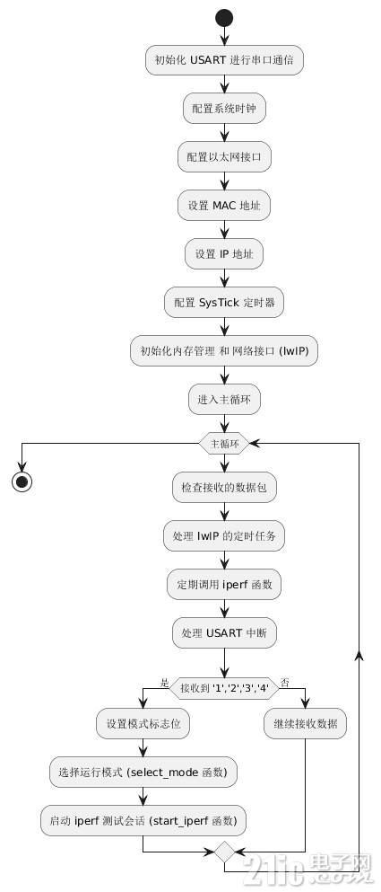

     这是iperf测试的主控制函数。它会检查当前是否有一个iperf会话在运行。如果没有,它调用start_iperf来启动一个新会话;如果已经存在,会话会检查是否接收到空格字符 ' ',如果接收到,则调用lwiperf_abort中止当前会话,并将会话指针设为 NULL。同时,调用lwiperf_poll_udp_client来处理 UDP 客户端的相关操作。
      这个函数在lwiperf.c中实现,用于轮询所有正在运行的 UDP 客户端。它遍历所有连接,如果发现有 UDP 客户端在运行,则调用lwiperf_udp_client_send_more发送更多的数据,以满足指定的带宽要求。
      Main实现的具体代码如下。

  98. }
  99. volatile char code;
  100. volatile int flag = 0;
  101. void USART_IRQHandler(void)
  102. {
  103.     if (USART_ReadIntFlag(USART1, USART_INT_RXBNE))
  104.     {
  105.         code = USART_RxData(USART1);
  106.         if (code == '1' || code == '2' || code == '3' || code == '4')
  107.         {
  108.             flag = 1;
  109.         }
  110.     }
  111. }
  112. static bool select_mode(struct netif *netif, bool *server_mode, bool *tcp, enum lwiperf_client_type *client_type)
  113. {
  114.     if (!netif_is_link_up(netif))
  115.     {
  116.         return false;
  117.     }
  118.     if (flag == 1)
  119.     {
  120.         printf("%c\n", code);
  121.         switch (code)
  122.         {
  123.         case '1':
  124.             *server_mode = true;
  125.             *tcp = true;
  126.             *client_type = LWIPERF_CLIENT;
  127.             break;
  128.         case '2':
  129.             *server_mode = false;
  130.             *tcp = true;
  131.             *client_type = LWIPERF_CLIENT;
  132.             break;
  133.         case '3':
  134.             *server_mode = true;
  135.             *tcp = false;
  136.             *client_type = LWIPERF_CLIENT;
  137.             break;
  138.         case '4':
  139.             *server_mode = false;
  140.             *tcp = false;
  141.             *client_type = LWIPERF_CLIENT;
  142.             break;
  143.         default:
  144.             return false;
  145.         }
  146.         return true;
  147.     }
  148.     return false;
  149. }
  150. void *start_iperf(void)
  151. {
  152.     bool server = false;
  153.     bool tcp = false;
  154.     enum lwiperf_client_type client_type;
  155.     void *session;
  156.     ip_addr_t remote_addr;
  157.     if (!select_mode(&UserNetif, &server, &tcp, &client_type))
  158.     {
  159.         return NULL;
  160.     }
  161.     if (server)
  162.     {
  163.         if (tcp)
  164.         {
  165.             session = lwiperf_start_tcp_server_default(lwiperf_report, NULL);
  166.         }
  167.         else
  168.         {
  169.             session = lwiperf_start_udp_server(netif_ip_addr4(netif_default), LWIPERF_UDP_PORT_DEFAULT,
  170.                                                lwiperf_report, NULL);
  171.         }
  172.     }
  173.     else
  174.     {
  175.         IP_ADDR4(&remote_addr, COMP_IP_ADDR0, COMP_IP_ADDR1, COMP_IP_ADDR2, COMP_IP_ADDR3);
  176.         if (tcp)
  177.         {
  178.             session = lwiperf_start_tcp_client_default(&remote_addr, lwiperf_report, NULL);
  179.         }
  180.         else
  181.         {
  182.             session = lwiperf_start_udp_client(netif_ip_addr4(netif_default), LWIPERF_UDP_PORT_DEFAULT,
  183.                                                &remote_addr, LWIPERF_UDP_PORT_DEFAULT, client_type,
  184.                                                IPERF_CLIENT_AMOUNT, IPERF_UDP_CLIENT_RATE, 0,
  185.                                                lwiperf_report, NULL);
  186.         }
  187.     }
  188.     return session;
  189. }
  190. uint8_t console_try_receive_byte(void)
  191. {
  192.     uint8_t c = 0;
  193.     c = USART_RxData(USART1);
  194.     return c;
  195. }
  196. void iperf(void)
  197. {
  198.     static void *session = NULL;
  199.     if (session == NULL)
  200.     {
  201.         session = start_iperf();
  202.     }
  203.     lwiperf_poll_udp_client();
  204. }
  205. /*!
  206. * [url=home.php?mod=space&uid=247401]@brief[/url]       Main program
  207. *
  208. * @param       None
  209. *
  210. * @retval      None
  211. */
  212. int main(void)
  213. {
  214.     char LCDDisplayBuf[100] = {0};
  215.     USART_Config_T usartConfig;
  216.     /* User config the different system Clock */
  217.     UserRCMClockConfig();
  218.     /* Configure SysTick */
  219.     ConfigSysTick();
  220.     /* Configure USART */
  221.     usartConfig.baudRate = 115200;
  222.     usartConfig.wordLength = USART_WORD_LEN_8B;
  223.     usartConfig.stopBits = USART_STOP_BIT_1;
  224.     usartConfig.parity = USART_PARITY_NONE;
  225.     usartConfig.mode = USART_MODE_TX_RX;
  226.     usartConfig.hardwareFlow = USART_HARDWARE_FLOW_NONE;
  227.     APM_BOARD_COMInit(COM1, &usartConfig);
  228.     USART_EnableInterrupt(USART1, USART_INT_RXBNE);
  229.     NVIC_EnableIRQRequest(USART1_IRQn, 1, 1);
  230.     /* Configures LED2 and LED3 */
  231.     APM_BOARD_LEDInit(LED2);
  232.     APM_BOARD_LEDInit(LED3);
  233.     /* KEY init*/
  234.     APM_BOARD_PBInit(BUTTON_KEY1, BUTTON_MODE_GPIO);
  235.     APM_BOARD_PBInit(BUTTON_KEY2, BUTTON_MODE_GPIO);
  236.     printf("This is a ETH LWIPERF Demo! \r\n");
  237.     /* Configure ethernet (GPIOs, clocks, MAC, DMA) */
  238.     ConfigEthernet();
  239.     /* Initilaize the LwIP stack */
  240.     LwIP_Init();
  241.     /* Use Com printf static IP address*/
  242.     sprintf(LCDDisplayBuf, "TINY board Static IP address \r\n");
  243.     printf("%s", LCDDisplayBuf);
  244.     sprintf(LCDDisplayBuf, "IP: %d.%d.%d.%d \r\n",
  245.             IP_ADDR0,
  246.             IP_ADDR1,
  247.             IP_ADDR2,
  248.             IP_ADDR3);
  249.     printf("%s", LCDDisplayBuf);
  250.     sprintf(LCDDisplayBuf, "NETMASK: %d.%d.%d.%d \r\n",
  251.             NETMASK_ADDR0,
  252.             NETMASK_ADDR1,
  253.             NETMASK_ADDR2,
  254.             NETMASK_ADDR3);
  255.     printf("%s", LCDDisplayBuf);
  256.     sprintf(LCDDisplayBuf, "Gateway: %d.%d.%d.%d \r\n",
  257.             GW_ADDR0,
  258.             GW_ADDR1,
  259.             GW_ADDR2,
  260.             GW_ADDR3);
  261.     printf("%s", LCDDisplayBuf);
  262.     printf("\n");
  263.     printf("1: TCP Server Mode\n");
  264.     printf("2: TCP Client Mode\n");
  265.     printf("3: UDP Server Mode\n");
  266.     printf("4: UDP Client Mode\n");
  267.     printf("Please enter one of modes above (e.g. 1 or 2 ...): ");
  268.     while (1)
  269.     {
  270.         /* check if any packet received */
  271.         if (ETH_CheckReceivedFrame())
  272.         {
  273.             /* process received ethernet packet */
  274.             LwIP_Pkt_Handle();
  275.         }
  276.         /* handle periodic timers for LwIP */
  277.         LwIP_Periodic_Handle(ETHTimer);
  278.         iperf();
  279.         sys_check_timeouts();
  280.     }
  281. }

      程序实现流程如下。
087624b45fc615358a9dcb5faa2e7562
       总的来说,这个程序的设计目的是为了在开发板上快速搭建一个以太网通信示例,方便用户进行测试和调试。可以通过串口输入选择不同的操作模式,并在相应模式下进行网络性能测试。

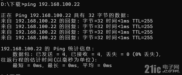

      1、测试开发板ip地址是否设置成功,打开cmd,输入以下指令。
Ping 192.168.100.22
94af3d07d7f0b6dca31d9256f1e4965d

      l 先打开cmd,输入以下指令,启动IPerf TCP Server。
iperf-2.2.1-win64.exe -s -c 192.168.100.22 -P 0 -i 1 -p 5001 -f k
    l 再通过串口打开开发板的TCP Client:输入字符2。
88ba37c427ac89e80848e3da2453b631
      这里我在测试的时候,tcp有点不稳定,不过最后的结果是正常的。

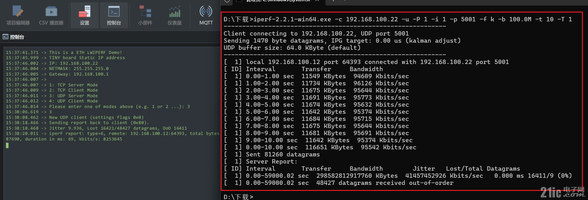

      4、UDP Server测试
      l 先通过串口打开开发板的UDP Server:输入字符3;
      l 再打开cmd,输入以下指令,启用IPerf UDP Client。
iperf-2.2.1-win64.exe -c 192.168.100.22 -u -P 1 -i 1 -p 5001 -f k -b 100.0M -t 10 -T 1
9e94853a1cfd28bf542f989144661d5a

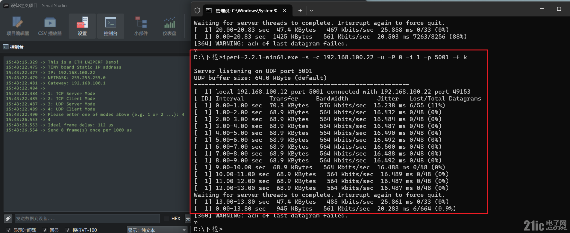

      5、UDP client测试
      l 先打开cmd,输入以下指令,打开IPerf UDP Server。
iperf-2.2.1-win64.exe -s -c 192.168.100.22 -u -P 0 -i 1 -p 5001 -f k
    l 再通过串口打开开发板的UDP Client:输入字符4。
c6fc2eba5f97f5c6b418482cf500980c
