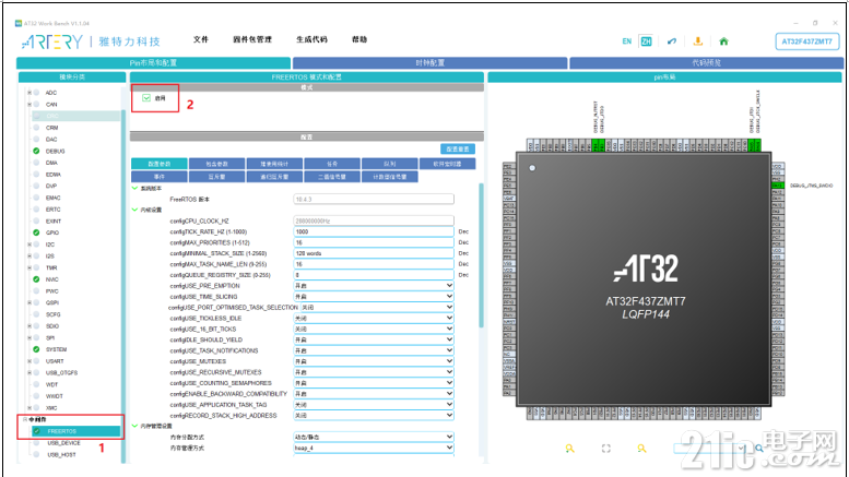

配置步骤:
1.    打开AT32 WorkBench新建AT32F437工程
2.    在中间件中打开FREERTOS并在模式窗口中勾选启用。此时FreeRTOS会有一个默认的配置,并生成一个my_task01任务。

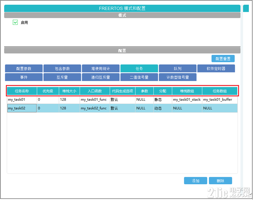

3.    创建任务时,会自动生成任务名称、堆栈大小等参数,当然用户可自行修改。如下图所示:
      任务名称:       默认为my_taskxx(xx为数字,依次增加),用户可以任意修改任务名称
      优先级:          默认优先级为0,最低优先级;用户可自行修改
      堆栈大小:       默认为128 words,用户可根据实际情况修改,需要注意总堆栈大小,超出范围则任务会创建失败
      入口函数:       此函数是任务创建成功后代码执行的入口,内部为一个while()循环
      代码生成选项:可以选择默认方式,或者定义为weak方式
      参数:             默认为NULL;任务函数可接收一个指向空类型的指针参数,这个参数的值会被传递到任务内。分配:动态或者静态
      堆栈数组:       默认为my_task01_stack; StackType_t类型数组,用于静态创建任务时的堆栈。,名称用户可自行修改
      任务数组:       默认为my_task01_buffer; StaticTask_t类型变量,用于保存静态创建任务时的数据结构。
