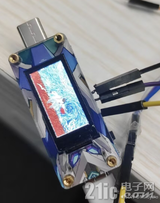

硬件:CW32L010
           0.96寸LCD         IC:ST7735
基于CW32L010的充电检测仪0.96寸LCD颜色显示和花边问题。
问题描述
之前买了CW32L010的充电检测仪,烧录官方给的代码后,发现屏幕出现了花边,颜色也不对。
原因分析:
因为之前我移植LVGL的时候,也遇到过这个原因。
所以这次我有经验了,肯定是屏幕初始化的问题。

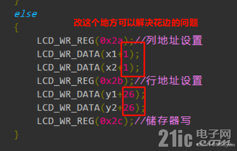

解决方案:
我直接去找淘宝客服要了屏幕底层驱动代码,然后一改,就好了。
      函数说明:设置起始和结束地址
      入口数据:x1,x2 设置列的起始和结束地址
                y1,y2 设置行的起始和结束地址
      返回值:  无
void LCD_Address_Set(u16 x1,u16 y1,u16 x2,u16 y2)
        if(USE_HORIZONTAL==0)
                LCD_WR_REG(0x2a);//列地址设置
                LCD_WR_DATA(x1+26);
                LCD_WR_DATA(x2+26);
                LCD_WR_REG(0x2b);//行地址设置
                LCD_WR_DATA(y1+1);
                LCD_WR_DATA(y2+1);
                LCD_WR_REG(0x2c);//储存器写
        else if(USE_HORIZONTAL==1)
                LCD_WR_DATA(x1+26);
                LCD_WR_DATA(x2+26);
                LCD_WR_DATA(y1+1);
                LCD_WR_DATA(y2+1);
        else if(USE_HORIZONTAL==2)
                LCD_WR_DATA(x1+1);
                LCD_WR_DATA(x2+1);
                LCD_WR_DATA(y1+26);
                LCD_WR_DATA(y2+26);
        else
                LCD_WR_DATA(x1+1);
                LCD_WR_DATA(x2+1);
                LCD_WR_DATA(y1+26);
                LCD_WR_DATA(y2+26);

总结:
以后遇到屏幕颜色不对,一定要好好检查一下屏幕初始化代码,花边问题一般是屏幕范围的问题。
