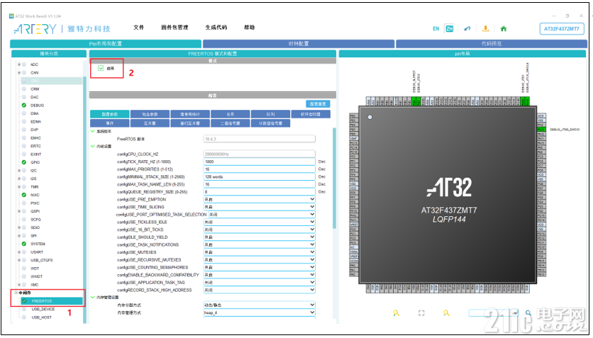

1.    打开AT32 WorkBench新建AT32F437工程
2.    在中间件中打开FREERTOS并在模式窗口中勾选启用。此时FreeRTOS会有一个默认的配置,并生成一个my_task01任务。
3.    在配置框内点击“软件定时器”,会出现软件定时器创建窗口,如下:
      点击“添加”即可创建新软件定时器。
      定时器名称:默认为my_timerxx(xx为数字,依次增加),用户可以任意修改软件定时器名称
      回调函数:软件定时器回调函数
      类型:可选择周期模式或者单周期模式
      生成代码选项:默认方式或者weak方式
      自动装载值:软件定时器的自动装载值,用户可根据需求配置
      分配:动态或者静态
      定时器数组:选择静态内存分配时有效;StaticTimer_t类型变量,用于保存软件定时器状态

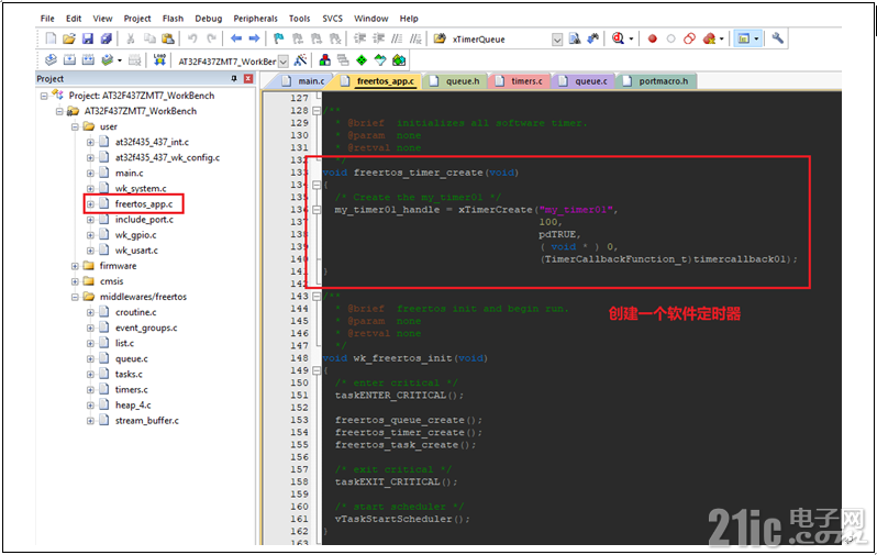

4.    点击生成代码按钮,选择MDK5;便可生成FreeRTOS工程,生成代码在freertos_app.c/.h文件内
5.    打开生成工程,结构目录如下
      freertos_app.c内为workbench生成的关于FreeRTOS的应用层代码,包括任务的创建,软件定时器的创建、入口函数等。

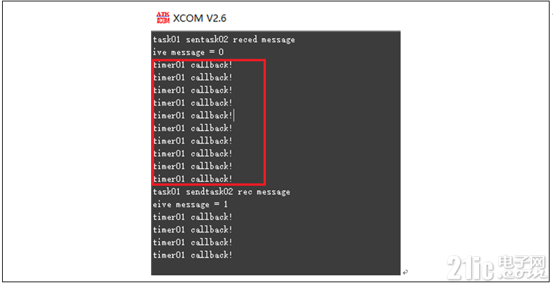

6.    下面进行试验验证,提前打开串口1打印功能(在“模块分类”中打开USART1,选择“异步模式”;然后在SYSTEM中将“串口打印”选择为USART1即可),增加软件        定时器开启代码并在软件定时器回调函数中添加打印信息,如下:
7.    编译,下载到对应开发板,打开串口助手
