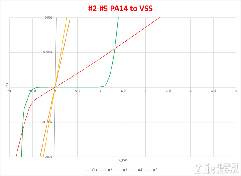

1)IV测试
IO对VDD/GND存在短路或者漏电问题。
0fd9e82917b9b8cb9f279c506f430d5e

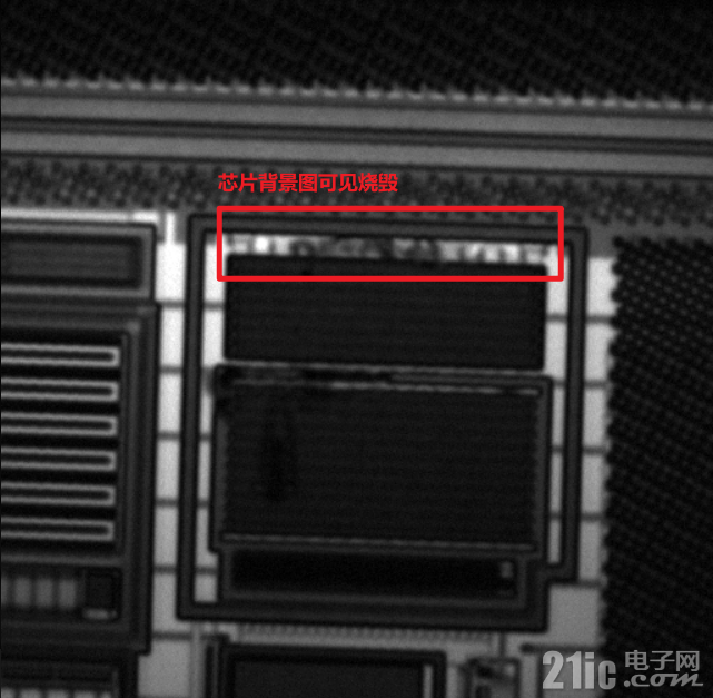

3)烧毁痕迹
放大100倍情况下芯片背景图可见烧毁。
d94ef76ae2287faf50334303fbe65201

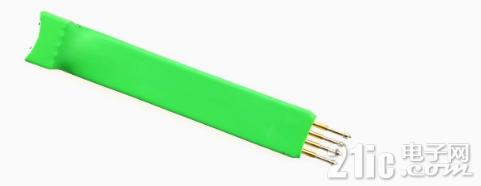

1)烧录顶针的选择
建议将烧录顶针的GND针延长,每次烧录时先将GND与GND连接,避免出现浮地情况。如果烧录设备与待烧录芯片之间的地线没有首先建立连接,那么在其他信号线接触时,可能会发生静电放电(ESD)。这种突然的电压峰值可以损坏芯片内部的敏感电路。在任何信号线或电源线连接之前,应首先确保地线已经牢固连接。这为所有后续电气连接提供了一个稳定的参考点。
98fe4f274e1299c7753f32fd8d32be39
大家想必都有见过公路上的油罐车总是拖着铁链,就是为了将电荷导到地上。
518d09658278e26415aa8cf28c97bec9

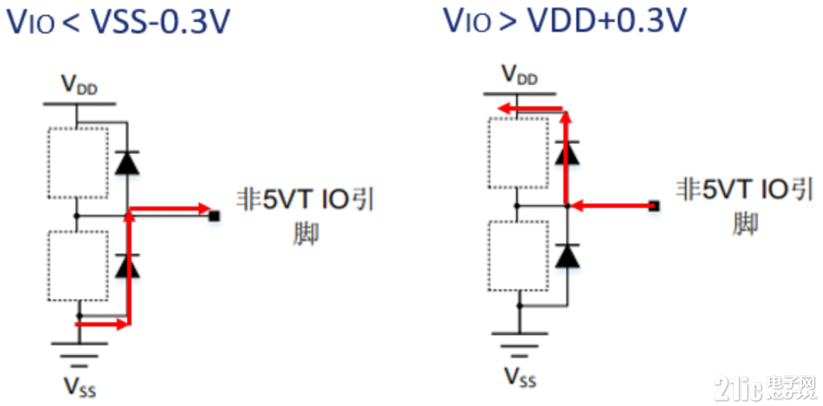

2)不要出现斜插,可能出现下面两种情况
a.GND没有有效接入,导致系统浮地。MCU IO变0V,GND被抬高。
b.将高压加到MCU IO上
如果GND被抬高是怎样的情况?负压将会导致GND到IO之间二极管导通产生负电流。
如果高压涌入IO是怎样的情况?正压过压导致IO与VDD之间二极管导通产生正电流。
0667f2c9d46c345457c92a06079e662e
