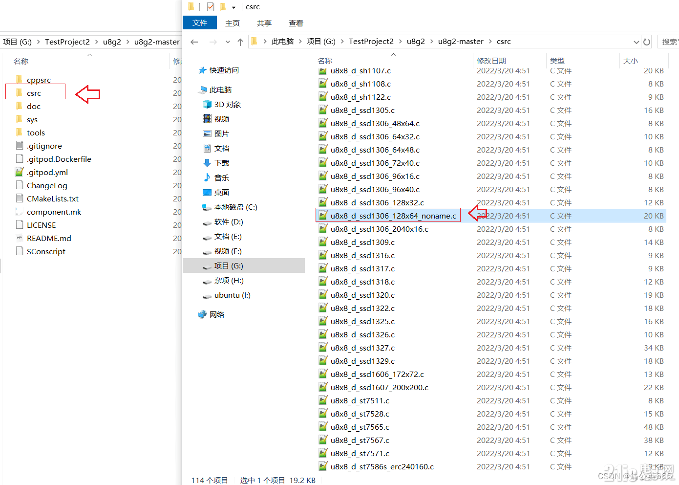

https://github.com/olikraus/u8g2/wiki/Porting-to-new-MCU-platform 首先下载或克隆 U8g2 的源码,这里主要是使用 C 语言编写,所以只需要用到 csrc 目录下的文件。
下载完成后,将 csrc 目录拷贝或移动到工程目录里,并重命名为合适的目录名例如 u8g2lib 。

精简c源码
U8g2支持多种显示驱动的屏幕,因为源码中也包含了各个驱动对应的文件,为了减小整个工程的代码体积,在移植U8g2时,可以删除一些无用的文件。
去掉无用的驱动文件
