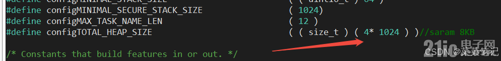

2.编译成功 ,烧录到单片机上,一旦调用freeRtos的API会使得单片机卡死。
原因:堆栈溢出,需按照datasheet来配置小于datasheet SARAM的的大小,能用的大小为全局变量的余量。

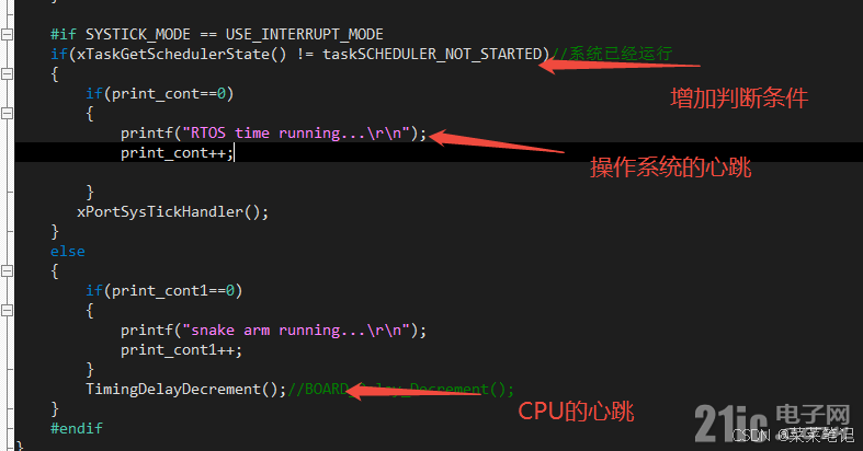

        #if SYSTICK_MODE == USE_INTERRUPT_MODE
        if(xTaskGetSchedulerState() != taskSCHEDULER_NOT_STARTED)//系统已经运行
                if(print_cont==0)
                        printf("RTOS time running...\r\n");
                        print_cont++;
       xPortSysTickHandler();
    else
                if(print_cont1==0)
                        printf("snake arm running...\r\n");
                        print_cont1++;
                TimingDelayDecrement();//BOARD_Delay_Decrement();
        #endif
#endif
原因:在操作系统的任务没有被创建的时候,就开始了操作系统的心跳,该心跳会区遍历任务链表的任务。
应当怎加判断条件,在操作系统没有工作的的时候用CPU的心跳 ,在创建任务之后操作系统再去接管CPU的心跳。
