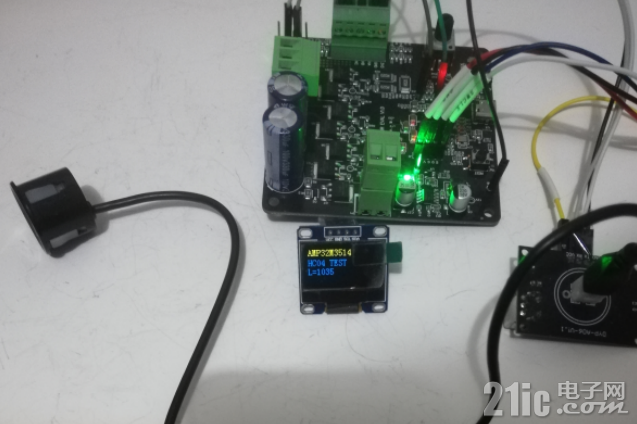

通过前面的技术铺垫,可以将其整合成一个具有智感效果的电热水壶,它由OLED屏来显示感知数据并具有双设双控的功能,即可以设置水位高度和加热温度、可控制注水的高度和加热的温度。
在水位的管控上,是通过超声波模块来实现,它有2个工位,一个在水壶外,是通过手掌来设置注水高度的;一个工位是在水壶上端,它是在向水壶注水时监控水位的高度,一旦达到指定的水位高度,则控制水泵停止注水,并将超声波模块转换到设置水位的工位,以供下一次使用。
另一个是通过电位器来设置加热温度,用NTC温度传感器来检测加热温度,当达到设置温度时,会控制加热器暂停加热,在温度低于设置温度时,会再次启动加热以维持在指定的温度值。
实现双设双控的显示界面如图1所示:
1 显示界面形式

1)超声波测控程序
  1. 含有工位切换与检测数据显示的超声波测距程序为:

2 超声波测距
在控制方面,是采用开发板上控制电机的某一相来控制注水水泵的启停;而加热器的控制则是用继电器或可控硅来完成。
