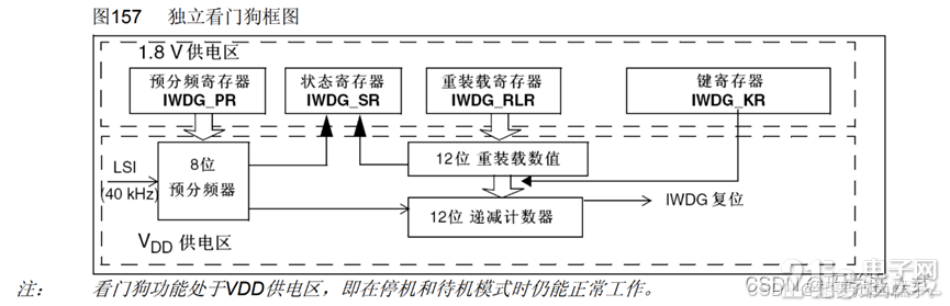

1. 独立看门狗(IWDG)
独立看门狗(IWDG)是 STM32 系列中一个非常常见的看门狗,它用于在 MCU 出现故障时复位系统。
总结:
这个框图描述了 STM32 的 独立看门狗(IWDG) 工作原理。IWDG 通过 LSI 时钟 和 重载寄存器 定时,保证系统在遇到死循环或其他异常时能进行复位,恢复正常工作。看门狗的定时是独立于主系统时钟的,因此在系统发生故障时,IWDG 仍能继续工作,确保系统的可靠性。
工作原理:IWDG 通过定期喂狗来重启 MCU。通过向看门狗寄存器写入一个特定的值来重置计数器,如果看门狗没有在预定的时间内被“喂食”,它会产生一个 复位信号,将 MCU 复位。
独立看门狗(IWDG)框图功能说明:
LSI(低速内部时钟):
IWDG 使用 LSI(40 kHz) 作为定时器源。这个时钟源是独立于主系统时钟的,即使系统主时钟出现故障,IWDG 仍能工作,保证系统安全。
预分频器(IWDG_PR):
IWDG_PR 是一个 8 位的预分频器,用来调整定时器的计数频率。通过调整预分频器,可以让 IWDG 计时器根据需要产生不同的超时周期。
状态寄存器(IWDG_SR):
IWDG_SR 用于存储当前 IWDG 的状态,检测是否发生了复位或者其它状态信息。
重载寄存器(IWDG_RLR):
IWDG_RLR 是 12 位的重载寄存器,它定义了 IWDG 定时器的周期(也就是定时器计时的上限)。如果在重载值设定的时间内没有进行“喂狗”操作,IWDG 会触发复位。
12 位速率计数器(IWDG Counter):
IWDG 通过一个 12 位计数器来计算定时器超时,计数器会从重载寄存器加载的值开始计数,直到超时。
IWDG 控制寄存器(IWDG_KR):
IWDG_KR 是一个键寄存器,通过写入特定的密钥来启动或复位 IWDG 功能。
复位功能:
如果 IWDG 计时器超时(即计时器未被“喂狗”),则触发 复位,以确保 MCU 被复位并重新启动。
主要特点:
硬件独立性:即使主系统时钟故障,看门狗仍能正常工作。
定时器:IWDG 内部使用 LSI(低速内部时钟) 作为定时源,具有独立于主系统时钟的特性。
复位功能:超时后,IWDG 会触发一个 硬件复位,系统重新启动。
使用方法:
启动 IWDG,设置预分频器和计数器值。
在应用程序中定期“喂狗”(重新加载计数器)。
如果在规定时间内没有喂狗,IWDG 会复位 MCU。
