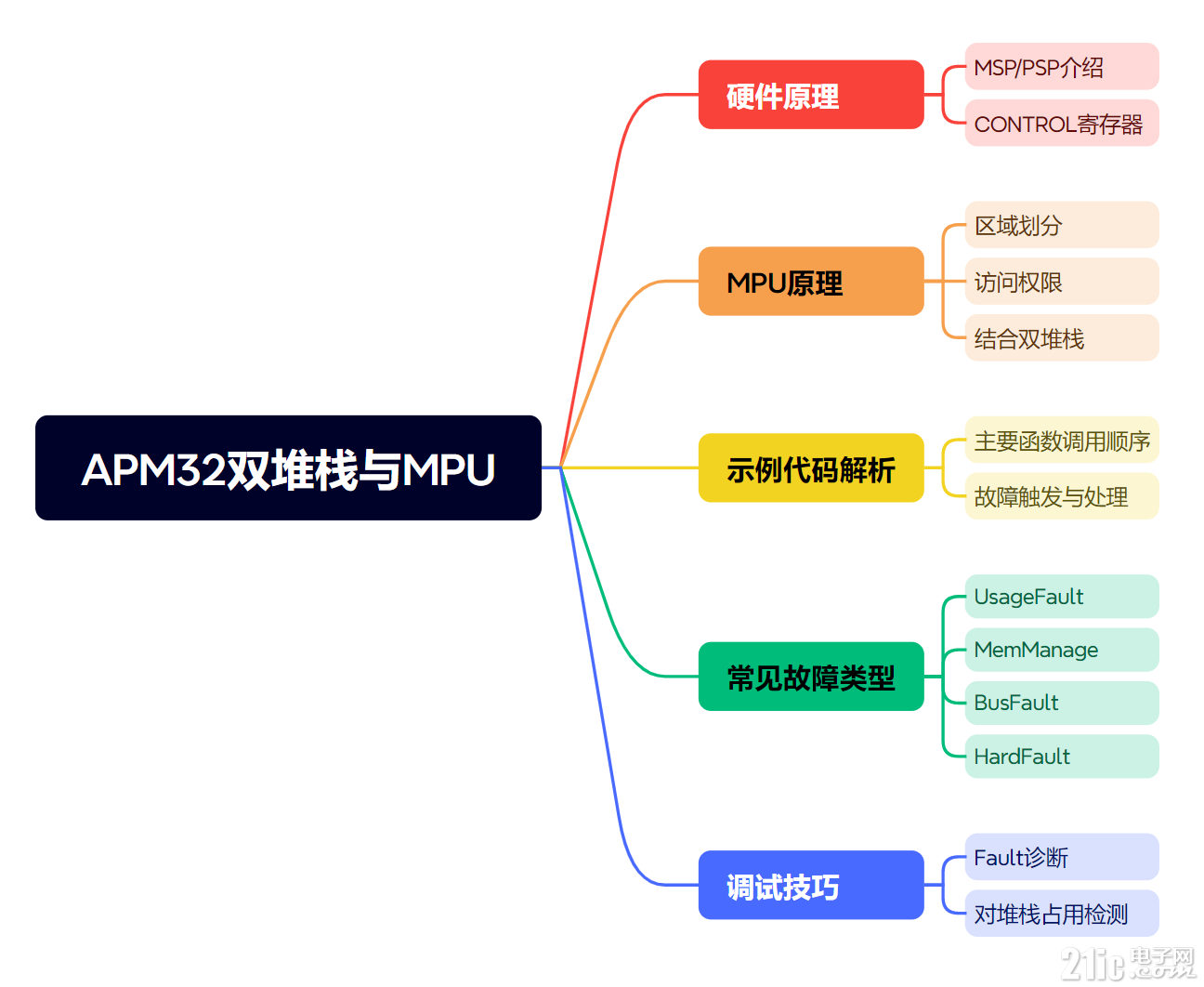

本文目录导览
1. 背景概述与硬件原理
      2. APM32的双堆栈模式:MSP与PSP
      3. 双堆栈机制的典型应用场景与特点
      4. MPU(Memory Protection Unit)在APM32上的实践
      5. 切换到用户模式/PSP后系统行为的变化与影响
      6. 结合MPU的保护策略:例程代码详解
      7. 常见故障类型与Fault处理
      8. 更深层的应用与调试技巧
      9. 总结

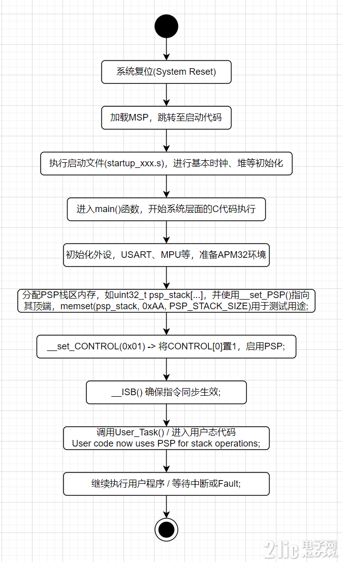

二、APM32的双堆栈模式:MSP与PSP
      1. MSP(Main Stack Pointer)
      当MCU刚复位启动时,加载向量表中的初始栈指针地址——这就是MSP;随后在进入中断处理例程或者访问一些特权指令时,也会自动使用MSP。通常情况下,MSP指向一块更高地址空间、容量相对充裕的堆栈区。
      2. PSP(Process Stack Pointer)
      在大多数程序默认框架中,PSP没有被立即使用,需要手动配置和切换至PSP。当我们决定在用户模式或某RTOS任务中使用PSP时,就可以通过修改CONTROL寄存器相应的位来启用它。如果用户态程序访问越界或进行非法操作,往往就会导致Fault,并可通过硬件寄存器(如SCB->CFSR等)检查错误原因。
      3. CONTROL寄存器的关键位
      • CONTROL[0]:决定当前是否使用PSP堆栈指针;
      • CONTROL[1]:决定当前是否是特权模式还是用户模式。
      具体的设置方式例如:
      • __set_CONTROL(0x00):代表“使用MSP + 特权模式”;
      • __set_CONTROL(0x01):代表“使用PSP + 特权模式或非特权模式”(取决于CONTROL[1])。
      4. 典型使用流程示意图
d7c1b2cc1106633544a3916831572de3

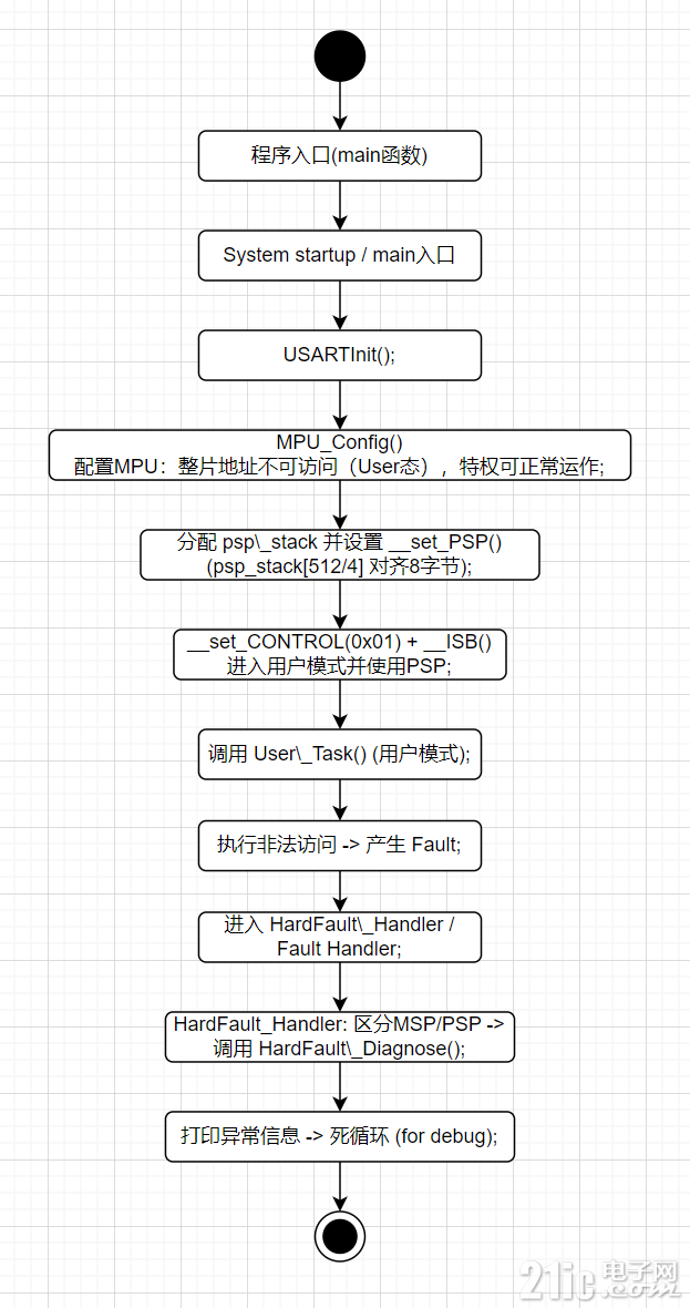

六、结合MPU的保护策略:例程代码详解
      代码基于APM32F407IG-Tiny版型编写,主要实现及关键代码如下。
  1. /*!

  52. #define PSP_STACK_SIZE 512
  53. static uint32_t psp_stack[PSP_STACK_SIZE/4] __attribute__((aligned(8)));
  54. void USARTInit(void);
  55. void generate_BusFault(void);
  56. void generate_UsageFault(void);
  57. void generate_HardFault(void);
  58. void print_fault_status(void);
  59. // MPU配置(触发保护错误)
  60. void MPU_Config(void)
  61. {
  62.     // 关闭MPU
  63.     ARM_MPU_Disable();
  64.     /* 配置区域0:全地址空间禁止访问 */
  65.     ARM_MPU_SetRegion(
  66.         ARM_MPU_RBAR(0, 0x00000000),   // 区域编号0,基地址0x00000000
  67.         ARM_MPU_RASR(
  68.             1,                         // DisableExec:禁止指令获取
  69.             ARM_MPU_AP_NONE,           // 无访问权限
  70.             0,                         // TypeExtField:设备内存
  71.             0,                         // IsShareable:非共享
  72.             0,                         // IsCacheable:不可缓存
  73.             0,                         // IsBufferable:不可缓冲
  74.             0x00,                      // SubRegionDisable:不禁止任何子区域
  75.             ARM_MPU_REGION_SIZE_4GB    // 覆盖整个4GB地址空间
  76.         )

     示例代码中重要的逻辑节点可总结如下:
        1. USARTInit( ):串口初始化,用于调试打印;
        2. MPU_Config( ):配置MPU,使得默认整个地址空间不可访问,仅特权模式可正常运作;
        3. 初始化PSP堆栈:分配一块512字节的数组 psp_stack,然后通过 __set_PSP() 设置PSP指针;
        4. 切换到PSP并进入用户模式:__set_CONTROL(0x01) + __ISB();
        5. 在User_Task()中添加故意触发错误的操作,如访问“受MPU保护的地址”0x20000000;
        6. 当错误发生后,会进入HardFault_Handler或对应的Fault处理函数;
        7. 在HardFault_Handler中,通过汇编判断是MSP还是PSP产生的异常,再调用HardFault_Diagnose()进行打印。

      代码运行后,串口可根据我们选择情况,打印出相应的错误信息。
