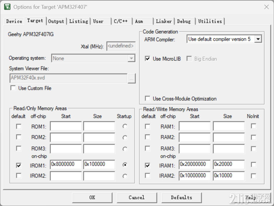

3.2 Keil工程中的Flash地址设置
      在Keil MDK等IDE中,我们常会在“Project->Options for Target->Target”里配置:
        • IROM1 Start: 0x08000000
        • IROM1 Size: 根据MCU的Flash容量设置,如128KB或256KB等。
e69764b2e621ac34ae8ddf426925acf9
      这样做表示:编译生成的最终映像文件是给“0x08000000”这片地址空间使用的,也即用户Flash。这与系统Bootloader所在区域(有时在0x1FFF0000之类的地址)并不冲突。换言之,我们在System Bootloader模式下进行下载时,只是“让系统Bootloader把新的固件写到0x08000000起始的区段里。”

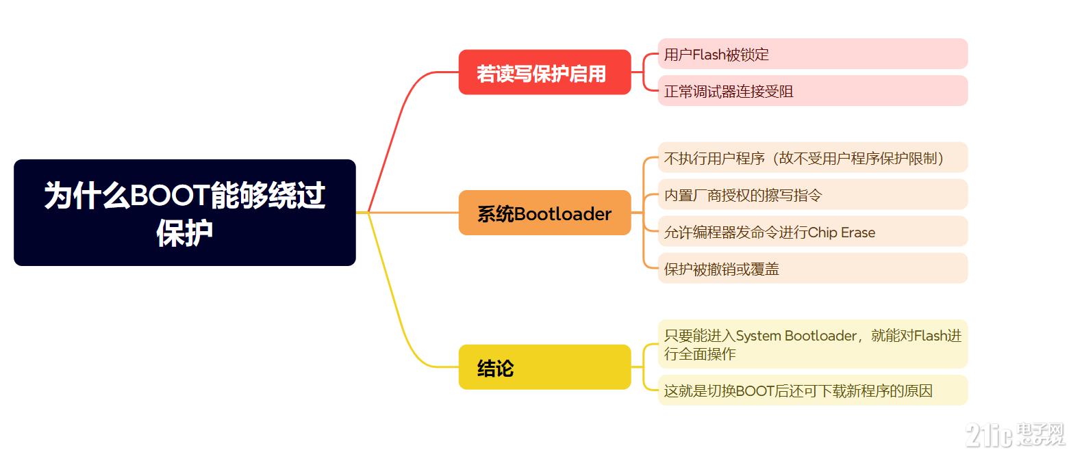

4.3为什么BOOT能够绕过保护?
90173561f8bcf8c829cc0523cfa9b733

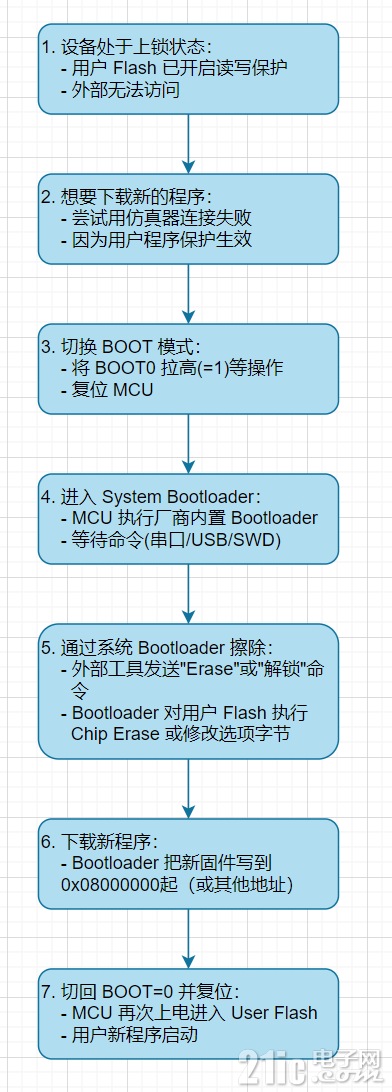

6.上锁与切换BOOT的过程
      为了便于理解,我这里用一张流程图表示其详细过程。
951698bd999303e72d86f446381fe9bb

      回顾本文,现在回答最初的那个问题,为什么切换BOOT引脚后MCU“上锁”依然能重新下载程序?简言之,核心原因在于:
        1) 用户程序中的上锁机制,在MCU启动时若从用户Flash入口进入,就会禁止外部调试器或访问;
        2) 当我们切换BOOT,引导MCU进入系统Bootloader模式时,MCU会执行厂商固化的、高权限的小程序,该程序并不会理会用户程序的保护;
        3) 系统Bootloader可以执行芯片擦除、解锁或写入新程序等操作,从而抹除原有上锁状态或重新写入新的固件;
        4) 最终烧写的程序仍被写入到User Flash区域(如0x08000000),并未覆盖System Bootloader分区;
        5) 重新上电并将BOOT恢复到0(或其他正常模式)后,MCU就从新的用户程序开始执行。
      因此,BOOT引脚实际上是给了工程师一个“后门”或“援救通道”,让MCU在陷入用户程序失效或读写保护时,也能被挽救或重新烧录。当然,这种通道即是一把双刃剑:它既方便普通开发场景下的维护和量产,也可能在安全层面为攻击者提供物理靠近后破坏或擦除用户程序的机会。厂商往往会根据等级不同,对System Bootloader能否解锁进行区分;若你确实需要极高安全,你也可以考虑将BOOT引脚物理封锁或启用最顶级的保护等级。
