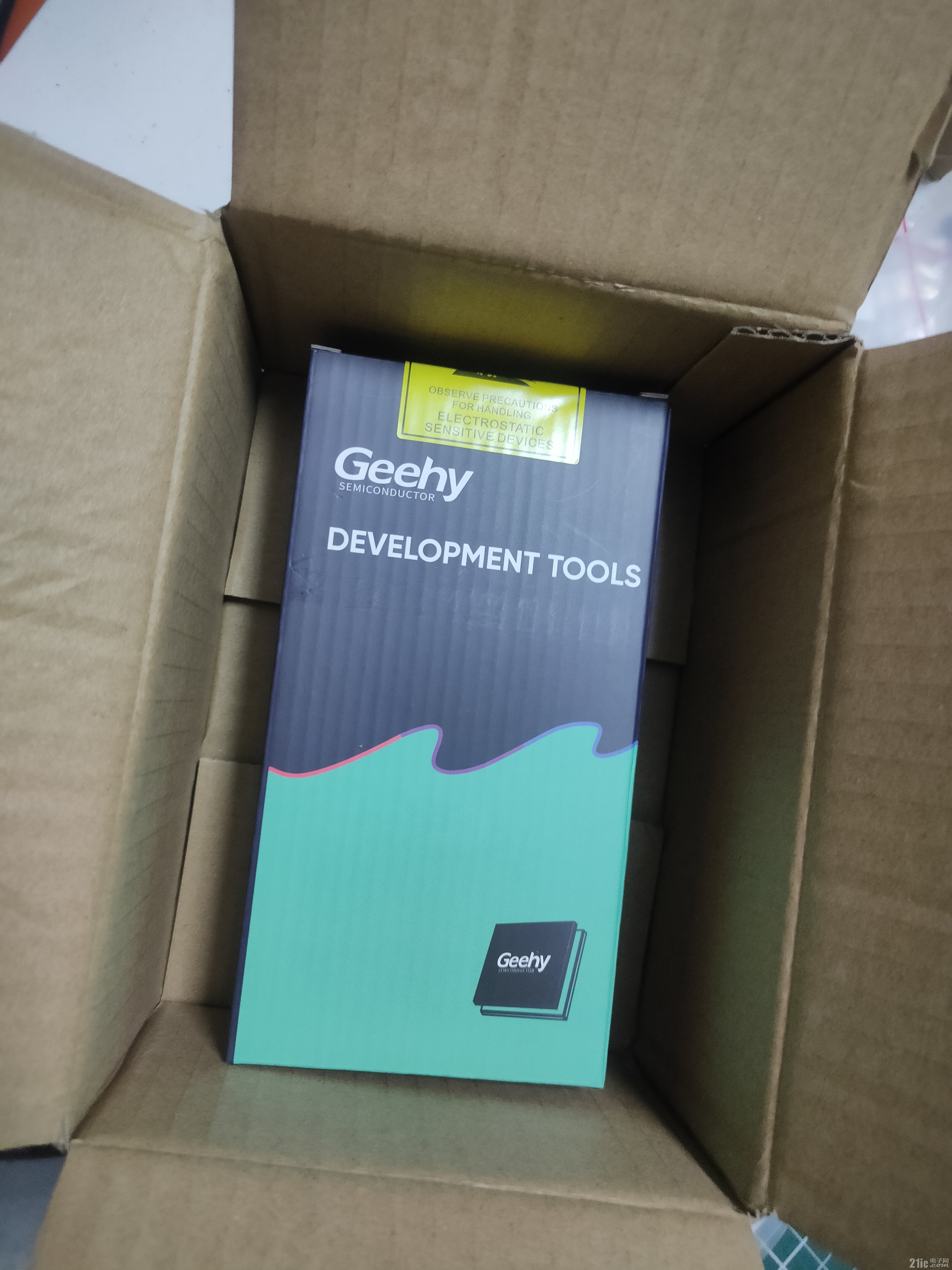

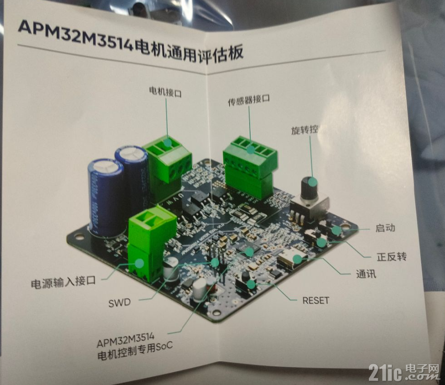

开箱:没想到居然还有包装盒和说明书,太正规了
对于arm cortex-m0+内核来说,开发步骤大同小异,在keil mdk中安装极海支持包pack就行了。
由SOC资料珠海极海半导体有限公司 | APM32电机控制专用SoC可知APM32M3514是基于APM32M035单片机为核心的。
片上资源丰富

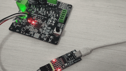

这是官方闪灯程序,我连接了DAPlink下载器,使用的SWD接口。

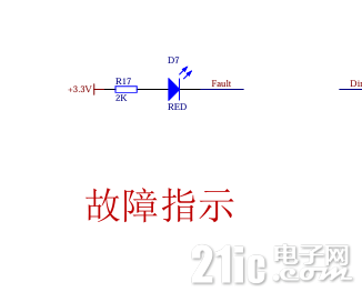

由板子原理图可知默认LED灯接到了PA12脚
而GPIO_Toggle例程是用的PC0 PC1

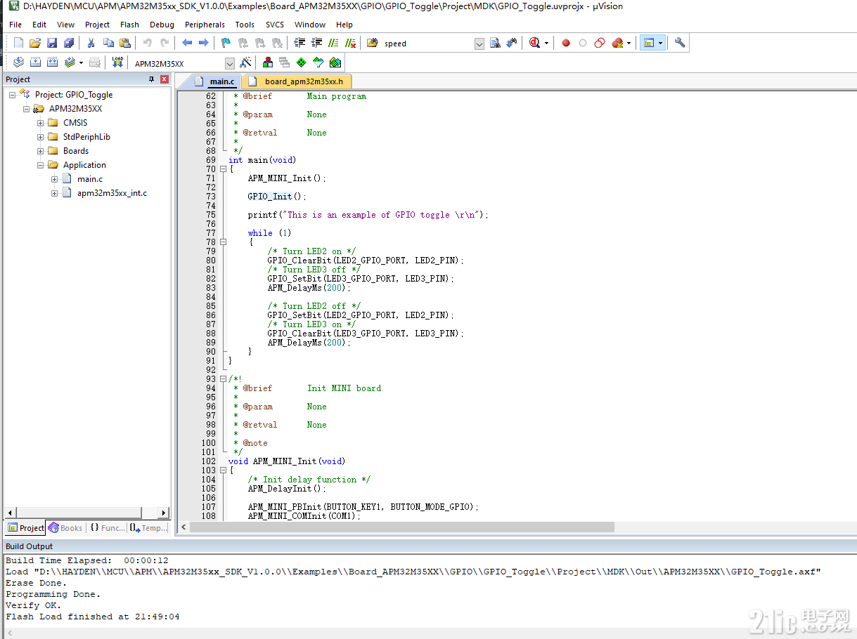

所以需要更改程序,重新定义LED的GPIO
  1. #define LED2_PIN                         GPIO_PIN_12
  2. #define LED2_GPIO_PORT                   GPIOA
  3. #define LED2_GPIO_CLK                    RCM_AHB_PERIPH_GPIOA

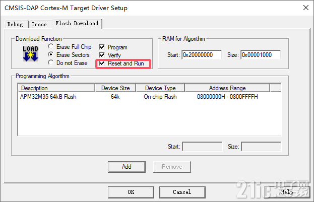

3、编译程序,然后下载

4、下载后复位,程序开始运行,如果勾选自动复位,程序就不用手动复位了。
运行结果:
