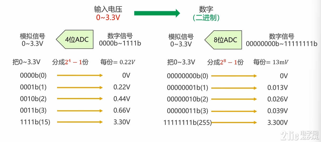

​ **12位:**12位是ADC的采样深度,采样深度就是用多少位二进制数来表示一个采样点,例如我们有一个模拟信号,它的范围是0~3.3,如果我们是4位ADC那么我们就会将这3.3分成15份(4位2进制数)每份0.22,如下图:
所以我们也就知道ADC的采样深度越深转换的结果越精细,采样深度是衡量ADC性能的重要指标之一

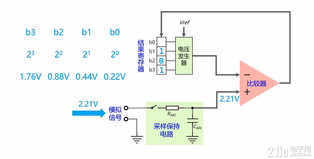

​逐次逼近也就是逐步改写位数据来接近实际值,我们可以通过下图来更好的理解:
首先这是对0~3.3V模拟信号进行ADC采样,当我们的输入值为2.21V(10x0.22V,10=1010)时,我们会先将最高位(b1)写入1也就是1.76V,之后将1.76V与2.21V进行比较发现1.76<2.21,接下来将第二高位(b2)写1,1.76+0.88=2.64>2.21,这样就将b2写为0,接着判断b3,这样逐次判断直到最接近实际值。

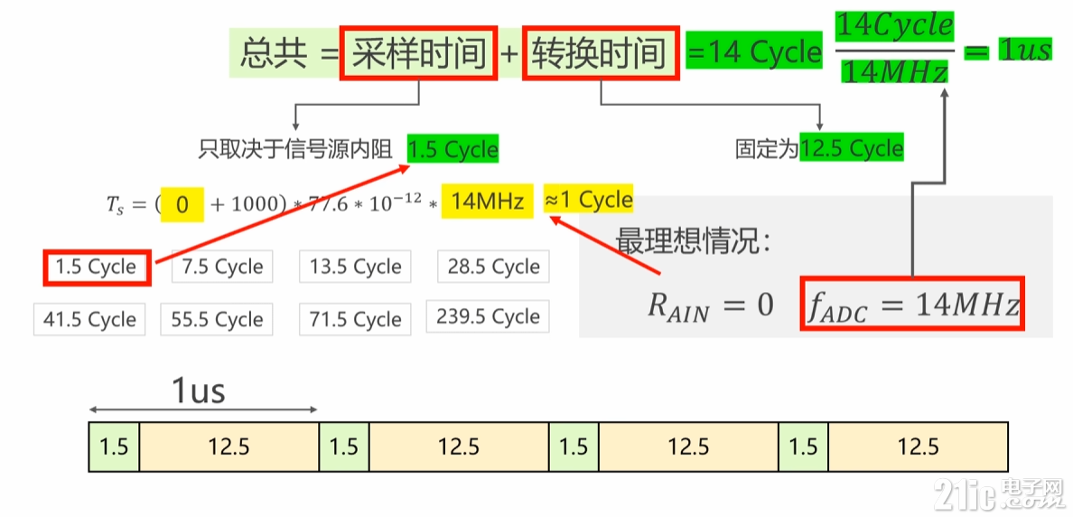

假设输入到ADC的时钟信号为14MHz那么时钟周期=1/14MHz=1/14us,再假设采样时间=0.1us,转换时间=0.9us,但我们一般不用小数形式来表示采样时间和转换时间,我们使用时钟倍数的方式来表示,如下图
转换时间计算(调整2进制数来找到最适宜的值的时间):
如果采样深度=12,那么每次尝试找到适宜的值(更改0/1)会消耗一个时钟周期,尝试12次也就是12个时钟周期。
转换时间 = 12Cycle(尝试12次) + 0.5Cycle(额外的时间,此为固定值记下即可) = 12.5Cycle

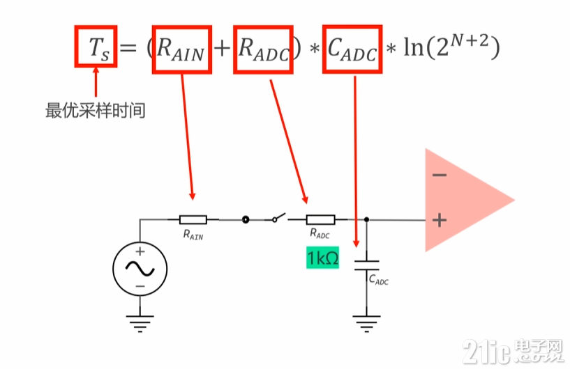

采样时间也就是获取一个模拟信号值的时间,因为采样的过程其实是一个电容充电的过程,这是需要时间的,如果这个时间太短,那么与实际值会有较大误差,而时间过长又会浪费时间,因为不管怎样都会存在一个误差,所以我们只需要选择适宜的充电时间即可。

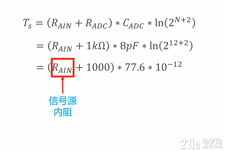

上图就是最优采样时间计算公式,Rain是模拟输入信号的内阻,Radc是采样保持电路的内阻,Cadc是采样保持电路的电容,N是采样深度,其中Radc和Cadc可以通过查询芯片数据手册获取,我使用的是F103Zet6,Radc=1kΩ,Cadc=12pF,N=12。c8t6与zet6不同的只有电容(Cadc),c8t6的Cadc=8pF,这里我用c8t6的来计算。
上图是进一步的推导过程,我们可以得知信号源内阻越大,采样时间越长,下图是计算过程:

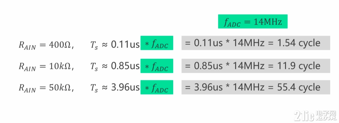

上图是几个计算的例子,转换为了对应的时钟周期,而为什么一定要转换为对应周期呢?这是因为我们ADC的采样时间是没办法随意设置的,是由stm32中给出的几个对应的档位来选择最相近的值,如下图:
我们可以看到在CubeMX中的Sampling Time中有八个档位,如果我们的Rain=400Ω也就是采样时间=1.54cycle,我们就应该选择第一个档位(1.5Cycle)。
例题:最理想情况下ADC美秒最多执行多少次转换?下图是计算过程,答案是一百万次。这里就不做解释了
