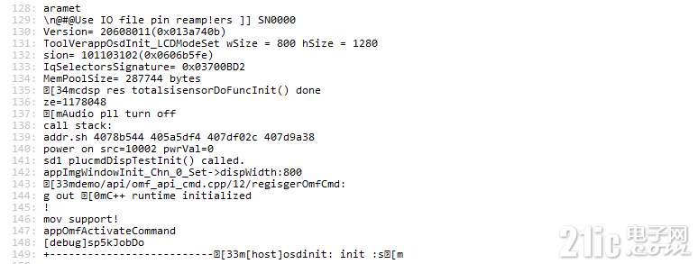

我们以前学习单片机程序编程的时候就知道了一件事:那就是程序都是从main函数开始执行的。所以我们习惯上在看程序时首先就是去找main函数入口。但随着后续的深入学习和了解,终于知道这程序实际上并不是从main函数开始执行的!程序在运行main函数之前是要先进行程序加载,然后再进行一系列的初始化这些。当然,V39M的程序也不例外,也不是直接从main函数开始执行的。现在的编程模式,一般都是模块化的编程方式。这里先找到V39M程序包中的主函数文件(其文件名为app_main.c) 。我们在app_main.c文件中找到main函数,然后在函数中前面的位置上加一句打印信息,编译好再烧录到机器里面,接好串口线上电抓取机器运行的LOG信息,如下图:
图(一)
从图中可以看出,当跑到main函数这个地方,串口打印信息都跑到了第162行左右的位置了,这可以说明在运行main函数之前还是做了很多其它的事。

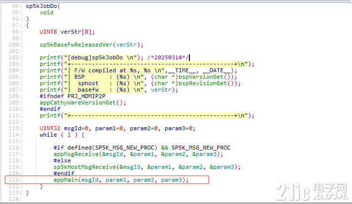

在文中前面第一张图和描述中我们知道了main函数的位置,那在main函数前面是运行的什么呢?先往前追溯,我们看到appMain()的括号里面是有参数的,那这些参数从哪个位置传递过来的呢?这里追踪到了“sp5k_job.c”这个文件,在里面的第121行开始调用appMain函数,如下图,
图(四)
在这个文件的sp5kJobDo()函数中第102行加上打印信息,从前面图(一)中的串口信息来看,所对应的打印信息是在第148行,图(四)中的第103111行对应了串口信息的第149161行,这些都是运行在appmain函数之前的。那么,sp5kJobDo()函数之前又是运行什么呢?

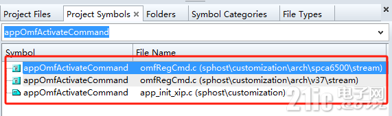

从串口信息第147行来看程序是跑到了”appOmfActivateCommand”这里,那我们就来找下这句是在SDK的哪个文件中。如下图(五)中我们找到了3处地方,
图(五)
从所属文件来看,在项目中我们用到了omfRegCmd.c”“app_init_xip.c”这两个文件。打开文件看下“appOmfActivateCommand”所在的位置,是在“omfRegCmd.c”文件中的第7行打印的

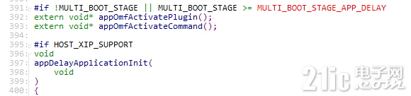

appOmfActivateCommand()函数又是在“app_init_xip.c”这个文件的第393行(如图(七))
图(七)
app_init_xip.c文件中的xipeXecute In Place)是指可执行代码在存储器运行的一项技术说白了这个文件就是和存储方面的初始化有关。

串口信息图(八)中的第146行,是在哪里运行的呢?
这是从app_init_xip.c这个文件里的第392行(如图(七))调用appOmfActivatePlugin()这个函数进入到了“omfRegister.c”这个文件中,如下图(九)在文件中的第45行打印了串口信息第146行。这涉及到了多媒体接入状态的设置。总的来说appOmfActivatePlugin()appOmfActivateCommand()这两个函数是对多媒体一些寄存器的设置。

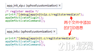

在分析过程中发现appOmfActivatePlugin()appOmfActivateCommand()这两个函数不止在app_init_xip.c这个文件中有调用, 在“app_init.c”这个文件中也有调用,如下图(十)的第414行和第415行,第410行的注释意思是“媒体注册”。
图(十)
既然在app_init_xip.capp_init.c文件中都有调用,那实际上究竟是从哪个文件来执行的呢?我们不凡在两个文件的appOmfActivatePlugin()函数前加上打印信息,如下图(十一)
图(十一)
从串口信息执行结果来看程序是执行app_init.c这个文件的。
图(八)中第143行和第144行的信息又是来自哪里呢?虽然没有找到打印的具体位置,但从内容来看第143行是对OMF的命令处理程序的注册,第144行是对C++运行时间的初始化。既然没找到位置,那么继续往前看图(八)第142行所在的位置,如下图(十二)通过搜索“appImgWindowInit_Chn_0”这个信息

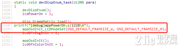

之前加上打印信息,看究竟是从哪里进的这个函数。结果可以看出是从app_power_on.c”这个文件中进入的,如下图(十五)
图(十五)
图(十五)中运行完appOsdInit_LCDModeSet()这个函数后就会运行appOsdInit()这个函数,
一进入appOsdInit()这个函数第一行就会打印[host]osdinit: init :s这个信息,而图(八)中第143行和第144行的信息介于[debug]app_osd_init.c/appImagWindowInit[host]osdinit: init :s这个信息之间,所以说图(八)中第143行和第144行是在“app_osd_init.c”这个文件中执行的。从图(十五)中可以看出appOsdInit_LCDModeSet()函数是在devDispEnum_task()这个函数中调用的,那么devDispEnum_task()这个函数又是在哪里被调用的呢?往前查到是在 devDispEnum_thrInit()这个函数中调用的。而devDispEnum_thrInit()这个函数又是在“dev_init.c”这个文件中调用的。在图(十五)中的第1224devDispEnum()函数前加上打印信息再查看串口信息中是从哪里开始的,从串口信息可以看出从
