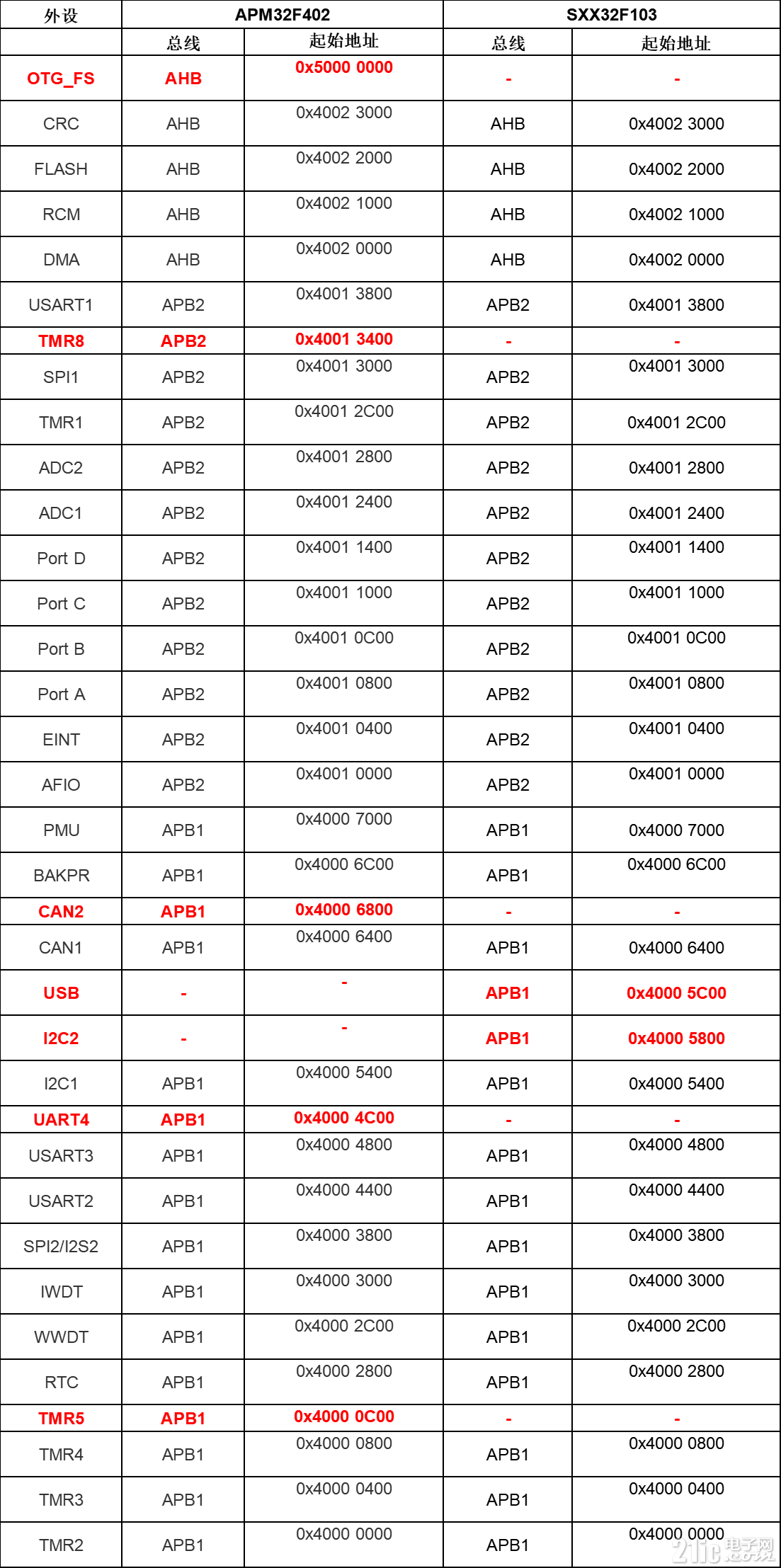

APM32F402是极海最新的M4内核32位MCU,从数据手册的外设规格和用户手册的时钟和外设寄存器来看,APM32F402是覆盖兼容APM32F103xB系列的。
也可以说,APM32F402就是APM32F103更换内核M4内核的升级版本。根据之前测试的coremark跑分的数据来看,主要是性能和浮点运算能力有了很大提升:APM32F402的coremark测试 - 极海MCU官方技术支持论坛

通过ARM相关参考资料来看,M4基本是可以兼容M3的,接下来就对比下外设的差异,尝试将APM32F103的代码直接在APM32F402上运行。
APM32F402APM32F103的存储器映射对比
APM32F402APM32F103的中断向量对比

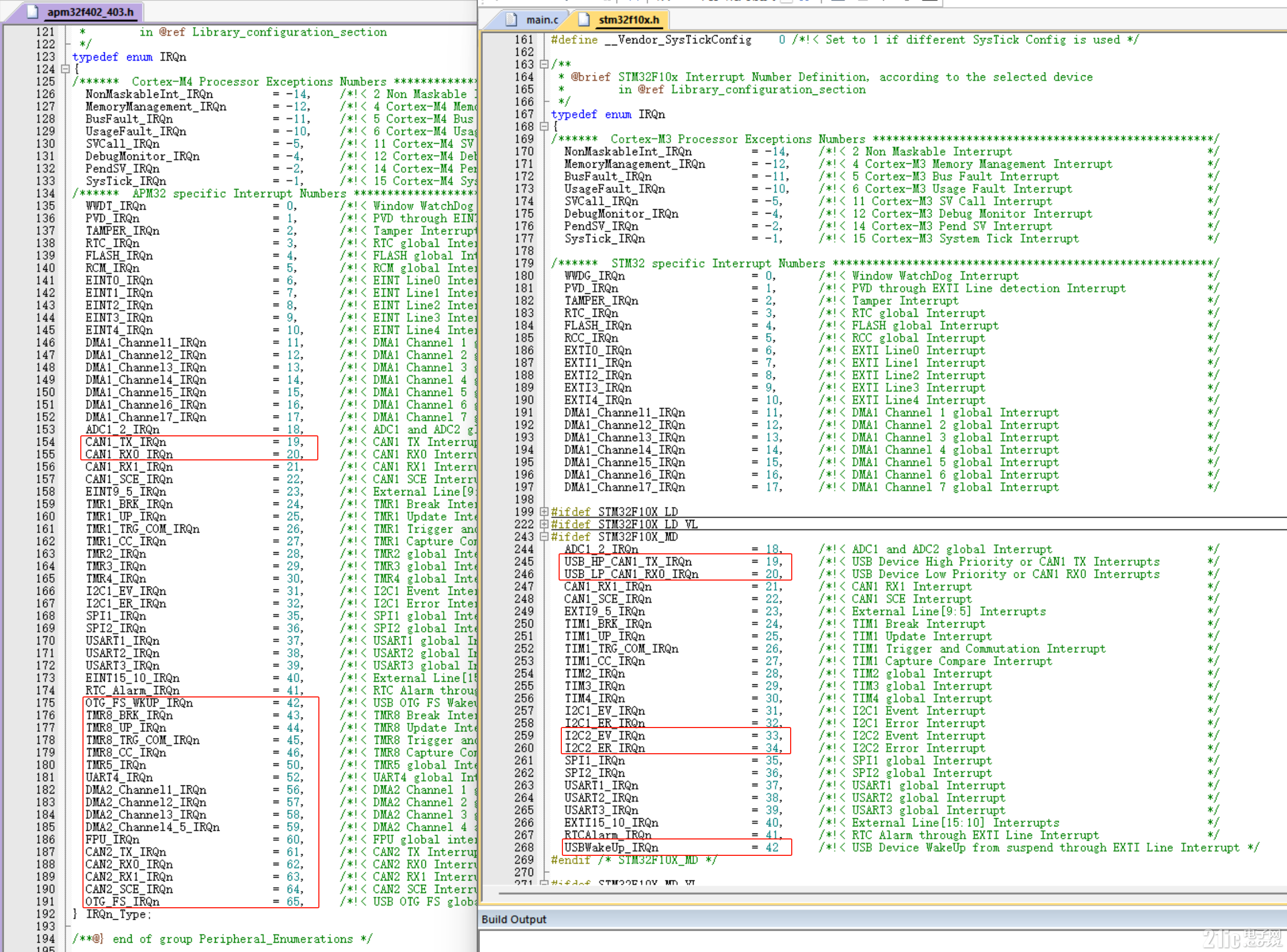

通过外设的对比来看除了USB、I2C2有差异以外,APM32F402是可以兼容APM32F103的其他外设的,并且还增加了USB OTG、TMR8、CAN2、UART4、TMR5。
APM32F402的CAN1与USB的寄存器和中断向量表做了分离,所以解决了CAN与USB不能共用的问题,CAN保持与103的兼容,USB升级成USB OTG也就无法直接兼容103了,需要注意。
并且对比时钟配置和外设寄存器来看,APM32F402都是兼容的,所以,理论上APM32F402可以直接兼容运行APM32F103的代码,也就是可以直接跑STM32F103的代码。

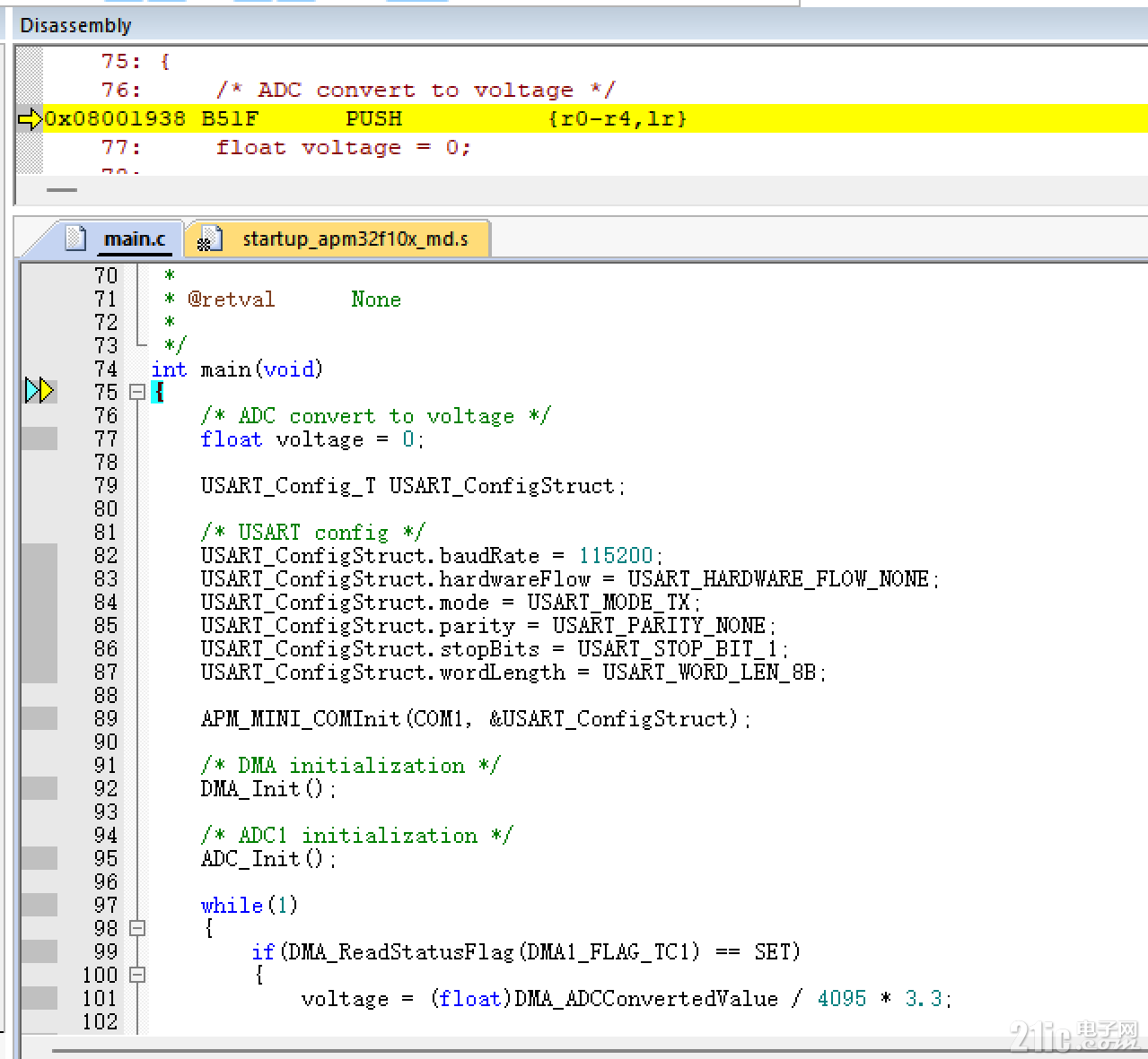

测试例程选择APM32F10x_SDK_V1.8\Examples\ADC\ADC_DMA
该例程涉及时钟、ADC、串口、DMA,能够初步判断兼容性情况。

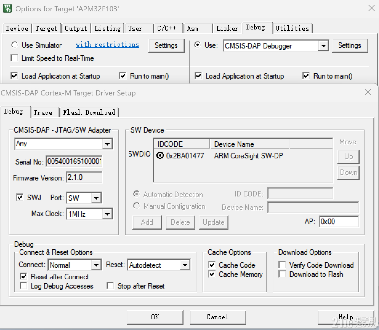

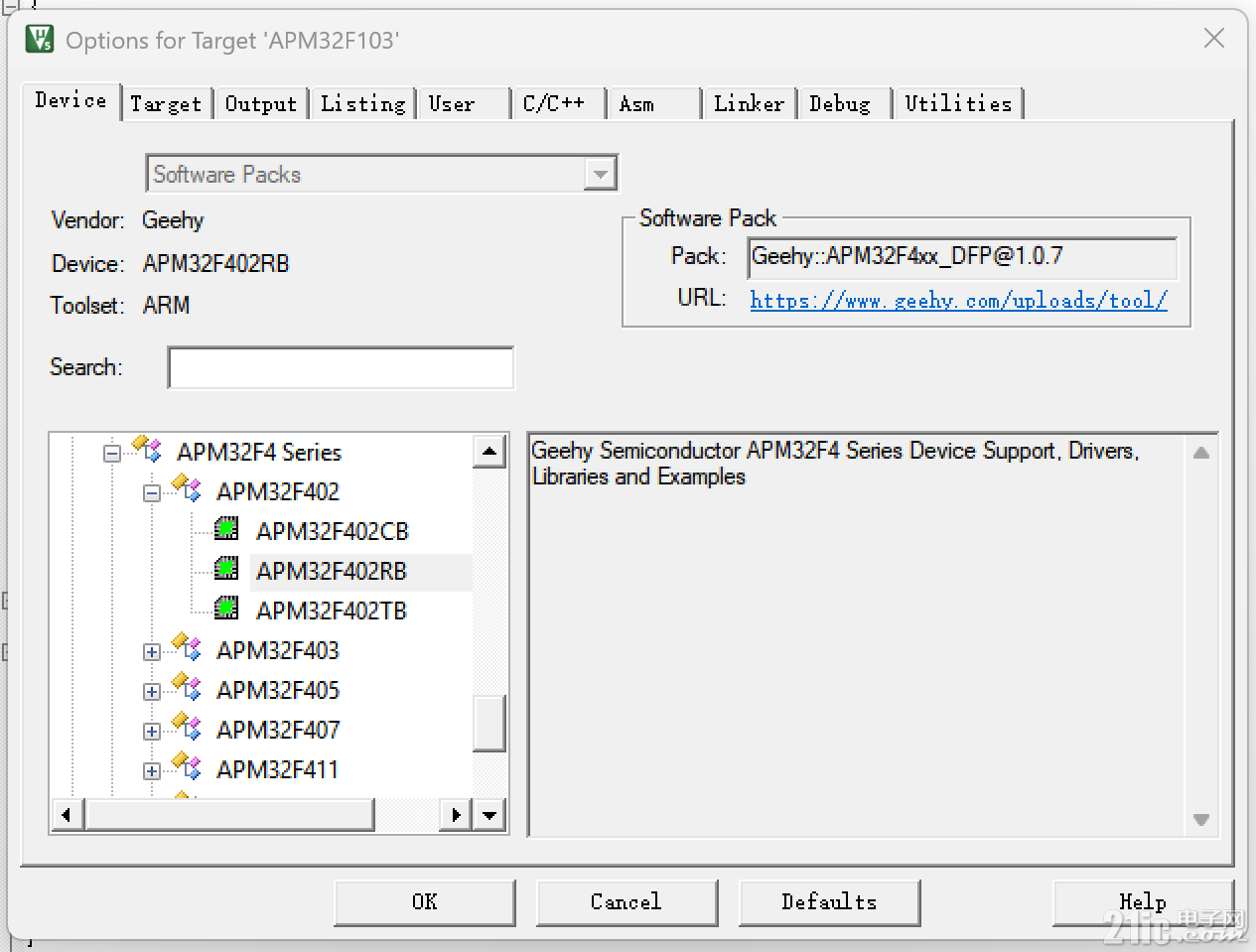

实现是安装APM32F402的PACK包,能够在极海官网上下载,或者是KEIL上在线下载。
然后接上烧录器,看能否识别到芯片ID

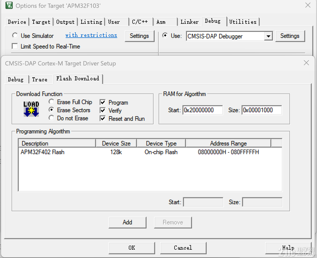

检查Flash分散加载文件是否正确。

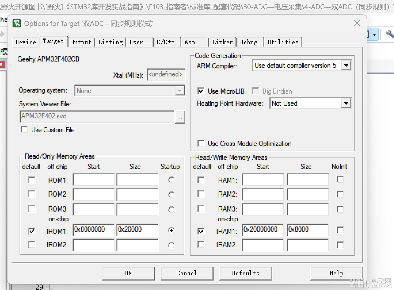

需要注意APM32F103的SDK中没有FPU的配置,所以工程上的这个Floating Point Hardware需要选择Not Used,要不然会编译出错。
Use MicroLIB需要勾选使能上。
完成工程配置后就能烧录仿真运行了,可以看代码正常运行下去了。
同时看串口的输出和测试ADC采样的值。
都是非常正常的在运行,说明APM32F402可以直接兼容使用103的代码。
