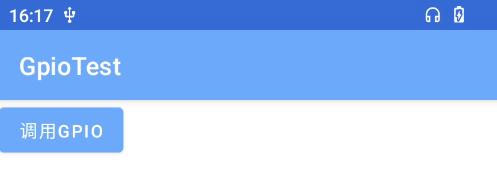

如果 APP 运行成功,在开发板连接的屏幕上显示 App 界面,如下图所示:

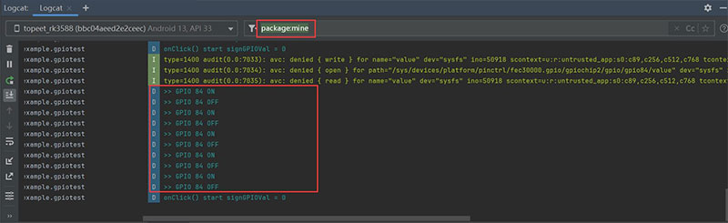

打开 Android Studio 的 locat 日志打印窗口,筛选打印“package:mine”,然后点击 APP 界面的“调用 GPIO”按钮,会循环打印 GPIO 引脚打开和 GPIO 引脚关闭,如下图所示:
到此,安卓 GPIO 测试 App 的操作步骤就完成了。
