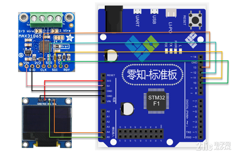

3.硬件接线
MAX31865与零知标准板连接:
MAX31865引脚零知标准板引脚功能说明
VCC5V电源正极
GNDGND电源地
CLKD13SPI时钟线
SDOD12SPI数据输出
SDID11SPI数据输入
CSD10片选信号OLED与零知标准板连接:
OLED引脚零知标准板引脚功能说明
VCC3V3电源正极
GNDGND电源地
SDAA4I2C数据线
SCLA5I2C时钟线
硬件连接图:
实物连接图:

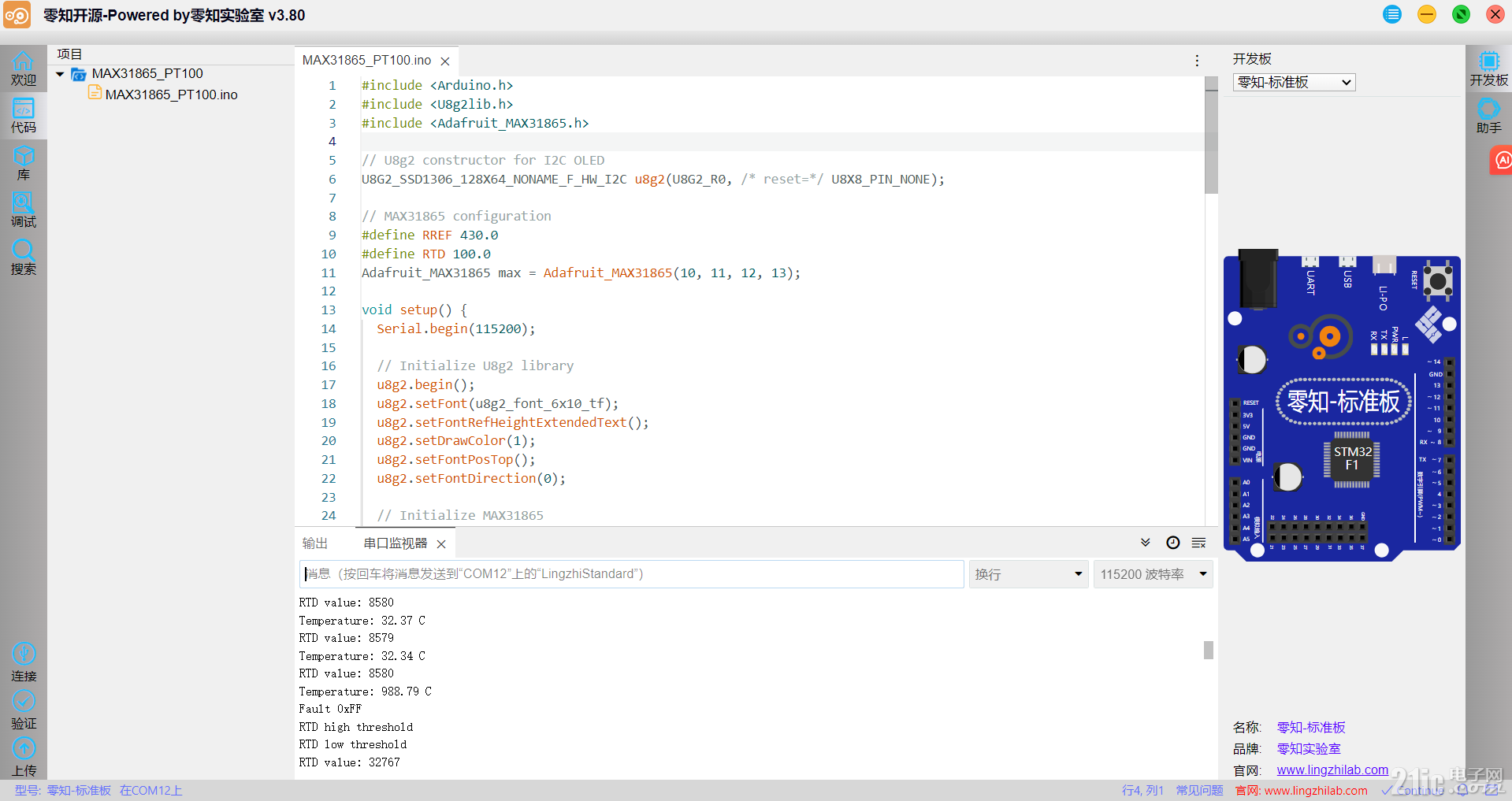

四、运行结果将完整代码上传到零知开源平台 ,完整工程如下:
通过网盘分享的文件:MAX31865_PT100.zip
链接: https://pan.baidu.com/s/1Huuuh6DqjP7cz0hpwn0c8g?pwd=22pg 提取码: 22pg
第1行:标题 "MAX31865 PT100 Sensor"
第2行:实时温度(如 "Temp: 25.3 C")
第3行:铂电阻阻值(如 "Resistance: 110.5 Ω")
第4~5行:状态信息(正常显示 "Status: OK",异常显示具体错误)
2. 串口输出内容 打开零知开源平台的串口监视器(波特率115200),将看到以下格式数据和检测到的故障码:
3. 数据关联说明
  • RTD Raw值:MAX31865直接读取的16位ADC原始数据(范围0~32768)。
  • Resistance:根据公式  计算得出。
  • Temperature:调用库函数自动转换的温度值,内部使用Callendar-Van Dusen方程计算。
