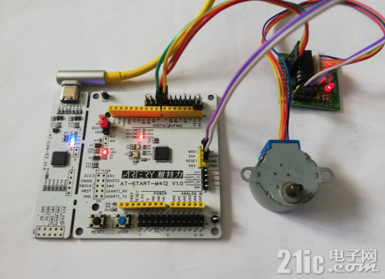

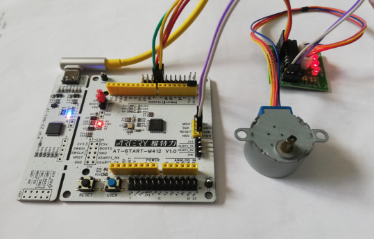

为驱动步进电机,可使用图1所示连接方式。
62a22cbe820ac8db7bab12f639f32843
图1  连接方式

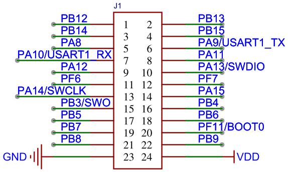

1)分配引脚
步进电机与开发板的连接关系为:
MA---PB6
MB---PB4
MC---PB3
MD---PB5
6a0ba4950787374d91bbfb9b7fd016e7
图2 所用接口
2)高低电平的输出

经程序的编译与运行,则可见到步进电机开始转动见图3所示,说明程序测试成功。
183fe517ba0e42eff3f35c1a8986e991
图3 运行状态
