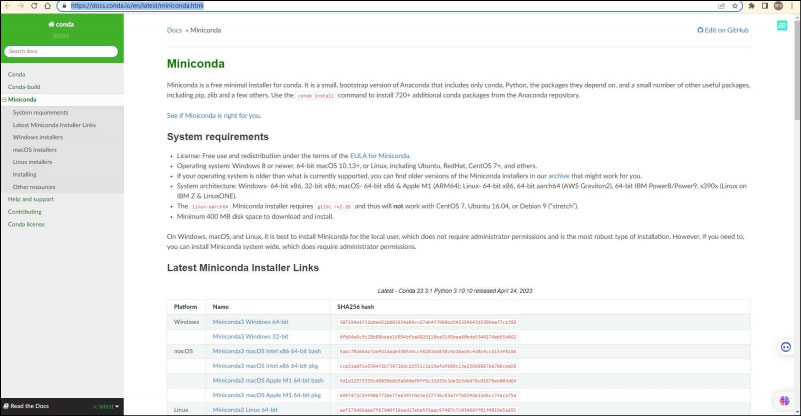

miniconda 的官方链接如下所示:
进入 miniconda 的网址后如下所

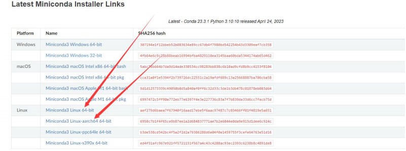

可以看到下方有各个系统的安装包,我们选择 Miniconda3 Linux 64-bit 和 Miniconda3
Linux-aarch64 64-bit 两个版本的安装包进行下载,如下图所示:

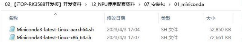

为了方便,已经将两个安装包存放到了“iTOP-3588 开发板\02_【iTOP-RK3588 开发板】
开发资料\12_NPU 使用配套资料\07_安装包\01_miniconda”目录下,如下图所示:
本章节要用到的是 Miniconda3-latest-Linux-x86_64.sh 安装包,而
Miniconda3-latest-Linux-aarch64.sh 安装包会用在之后 RKNN Toolkit lite2 环境搭建中。

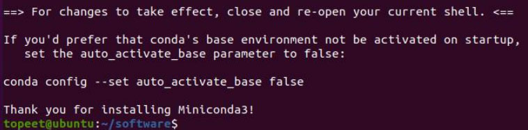

随后使用“./Miniconda3-latest-Linux-x86_64.sh”命令进行安装,根据提示,输入回车和“yes”,等待安装完成,安装完成如下图所示:
安装完成之后会自动设置环境变量,打开新的终端,发现用户名前出现(base),就代表
安装成功了,如下图所示:
