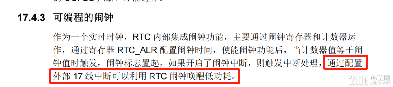

在前面测试了APM32F402进入stop和standby模式后通过按键进行唤醒,但有时候希望芯片可以周期性唤醒,进行喂狗或者其他操作再休眠。
就在前面测试的基础上增加了RTC闹钟的唤醒。
要注意RTC闹钟要配置到外部17线中断上。

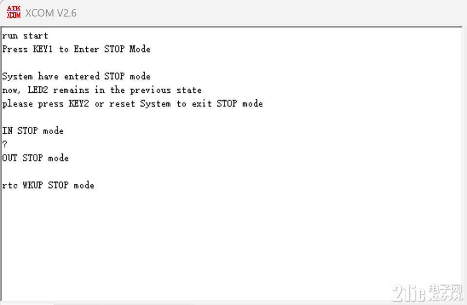

可以通过定义的标志位判断是什么唤醒源唤醒的:

需要stop模式就这样测试,需要测试standby就打开对应的代码。
用按键唤醒:
等待RTC唤醒:
