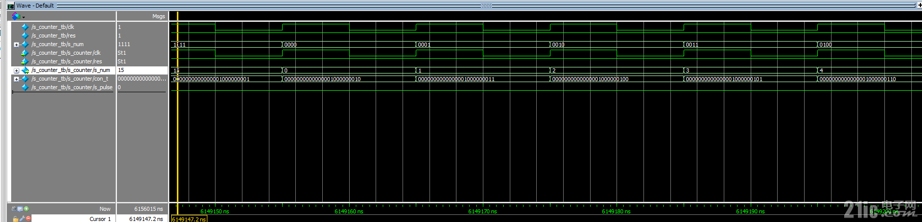

 楼主| 34af9uc 发表于 2025-6-10 23:20 | 显示全部楼层

  86. /**************************************************/
 楼主| 34af9uc 发表于 2025-6-12 21:03 | 显示全部楼层
仿真波形对比
319
487
