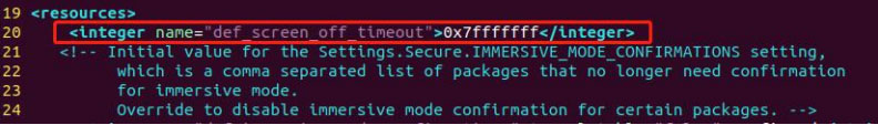

改文件:
device/rockchip/rk3562/overlay/frameworks/base/packages/SettingsProvider/res/values/defaults.xml 文件,如下图所示:
- <integer name="def_screen_off_timeout">60000</integer>
+ <integer name="def_screen_off_timeout">0x7fffffff</integer>
修改完,保存修改,重新编译 android 源码。
