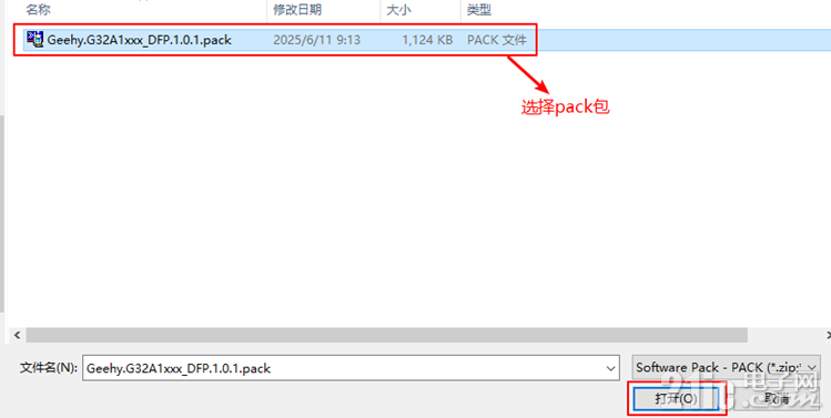

Ø  安装芯片pack包Geehy.G32A1xxx_DFP.1.0.2.pack:打开已安装好的KEIL,点击如下图红色框所示的图标,进入pack安装界面
Ø  进入pack安装界面,点击File->Import
Ø  在弹出的对话框中选择pack包,然后点击打开即可

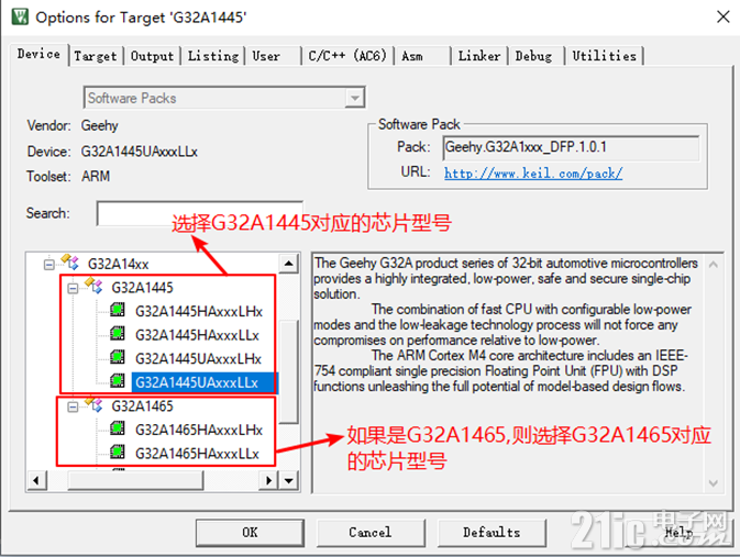

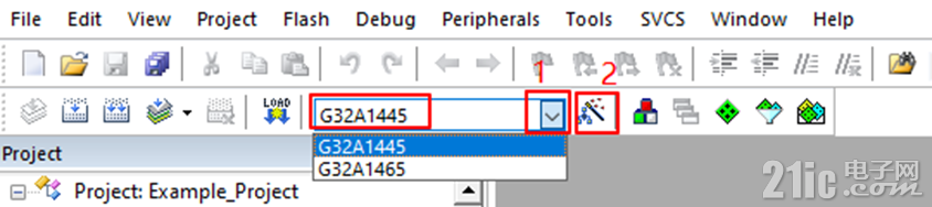

打开工程后,进入KEIL工程界面,默认打开的是G32A1445平台,如果要切换到G32A1465平台,可以点击下图中的标号1对应的红色框中的图标,然后在下拉框中选择G32A1465即可。点击下图中的标号2对应的红色框中的图标进入对用平台的配置界面:
Ø  进入Device配置界面,选择芯片型号:

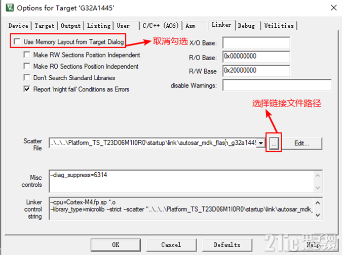

Ø  进入Linker界面,配置链接文件:

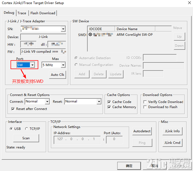

Ø  进入Debug界面,选择调试器,然后点击Settings进入调试器配置界面:
Ø  进入调试器配置界面,在弹出的Debug界面中选择SWD调试

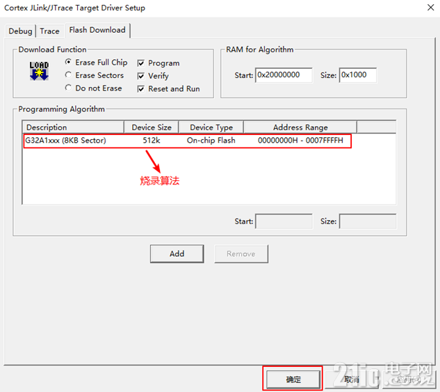

Ø  进入Flash Download界面,配置烧录算法等:
选择烧录算法后,点击确定,完成工程所有配置。

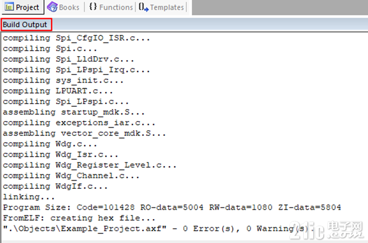

Ø  编译过程中输出的log信息,可以在Build Output中查看:

Ø  点击工程界面中如下图标号1对应的方框,在下拉框中选择要切换的平台:

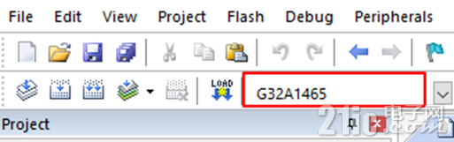

如要切换到G32A1465平台,则选择G32A1465,切换后如下图:

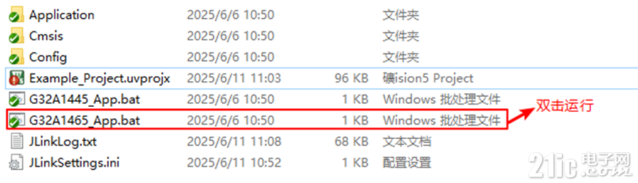

Ø  然后在工程目录中双击运行G32A1465_App.bat批处理文件,完成Config目录中的配置文件的切换:
Ø  以上两步操作完成后,就实现了工程从G32A1445平台到G32A1465平台的无感切换,关于芯片平台切换的实现方法,在接下来的帖子中陆续分享给大家。
3.4    链接脚本使用及编写
根据使用芯片平台,需在工程中配置对应的链接脚本。
