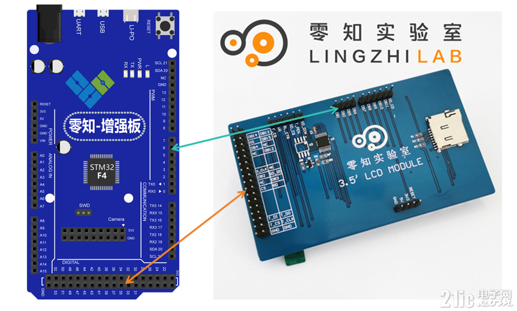

一、硬件连接1.1 硬件组件清单
组件名称
规格参数
备注
零知开发板
STM32F407VGT6
主控制器
ILI9486显示屏
3.5英寸TFT LCD (480×320)
电阻触摸屏
SD卡模块
SPI接口,支持FAT32
存储电子书文件
XPT2046触摸控制器
SPI接口
集成在显示屏模块上
W25Q128 Flash芯片
128M-bit (16MB)
存储字体和系统文件
USB数据线
直流供电
系统电源
1.2 连接方式零知增强板设计有专门的显示屏接口,3.5寸ILI9486显示屏可直接插入增强板,无需额外连线

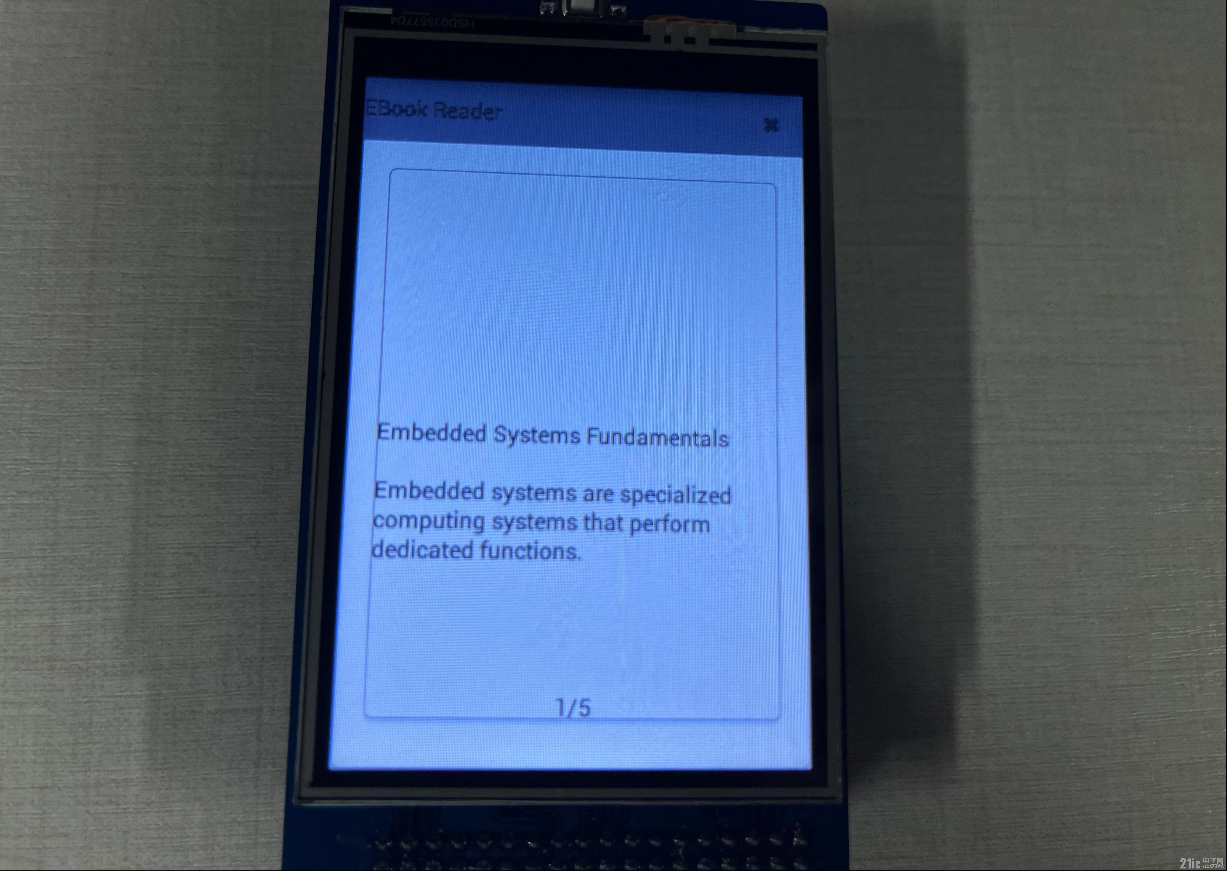

电子书阅读器界面效果图:

四、演示效果4.1 功能演示
打开电子书应用,显示第一页内容
向右滑动:切换到上一页内容
向左滑动:切换到下一页内容
进度更新:底部页码随翻页自动更新
