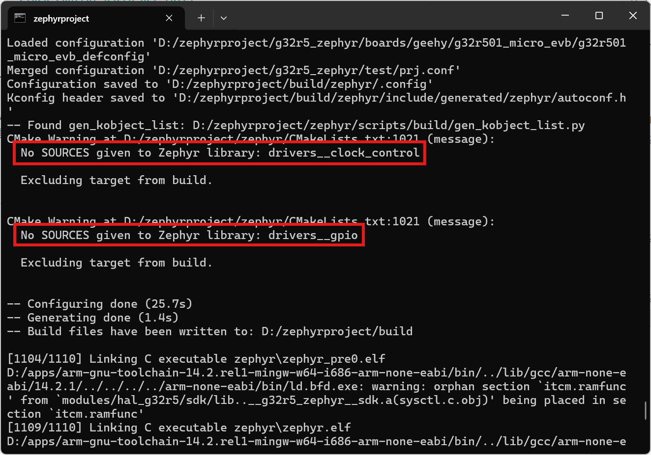

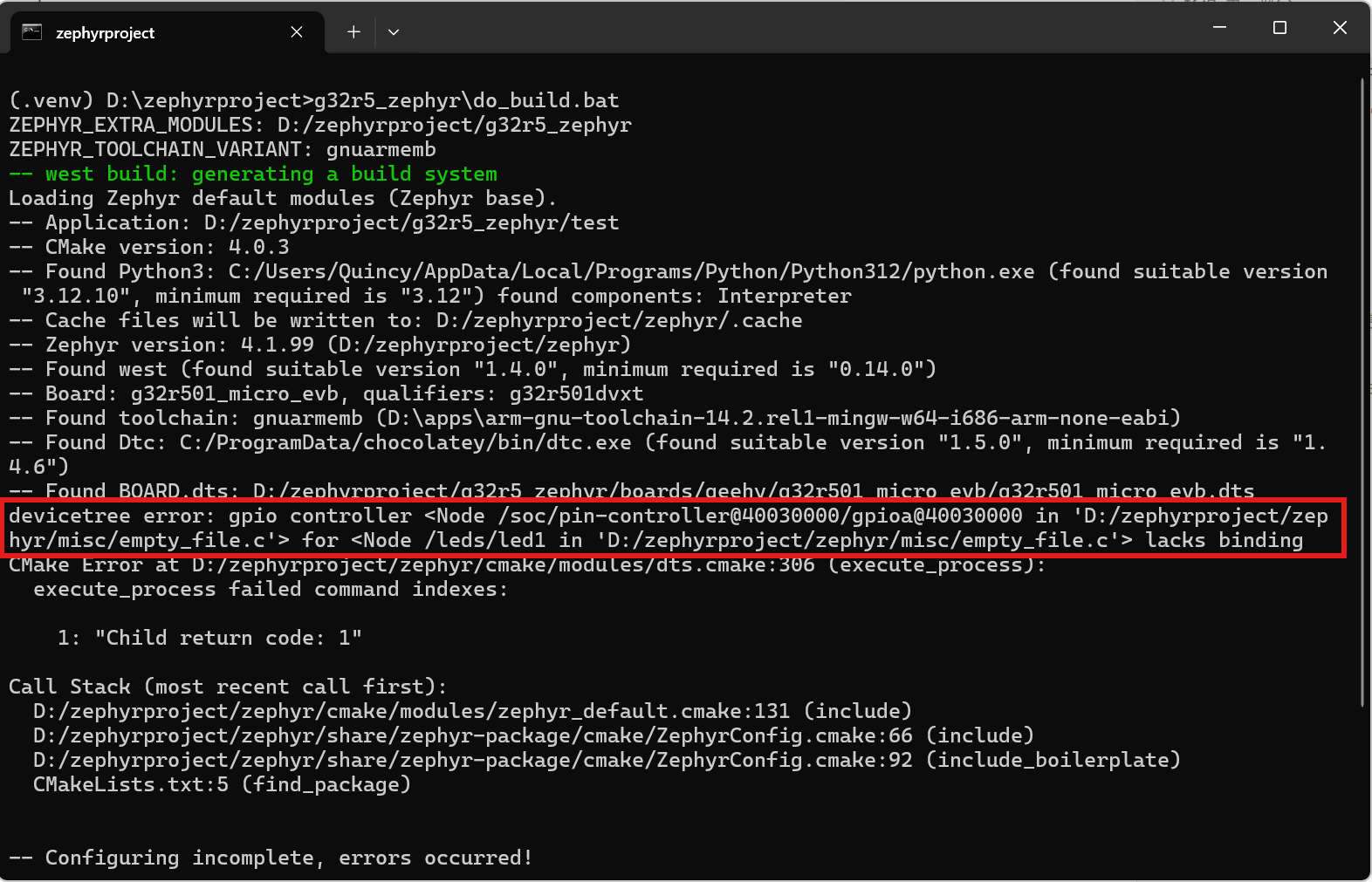

leds,aliases 为新增部分。这个时候,如果尝试进行编译,会出现类似下图中红色框的错误提示。这个错误出现的原因是,没有对应的*驱动程序描述文件*(嗯~这个名字是我胡乱起的,不知道是不是合适),为解决这个错误,请继续下一个步骤。

添加了这个文件后,编译是正常了。但是我们知道,其实还是没有驱动程序的,请继续下一步。

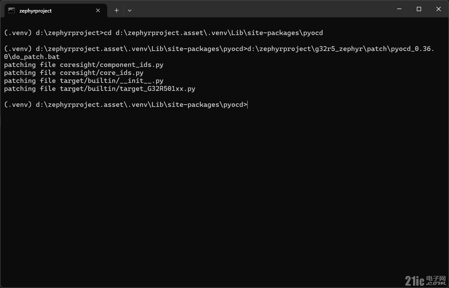

这里需要说明以下,通过 *pip* 安装的 *pyocd* 并不能直接支持 G32R501,需要做一些修改,具体可参阅官方应用笔记《AN1126_G32R501 IDE与工具链使用说明》。源码仓库里我提供了一个简单的 patch 包,目录是:*patch\pyocd_0.36.0*。使用方法是这样的:在开发环境的命令行窗口,切换至 python 虚拟环境目录,我这里是 *d:\zephyrproject.asset\.venv\Lib\site-packages\pyocd*。然后执行 patch 包目录下的 *do_patch.bat* 批处理文件。如下图:
![Pastedimage20250706224409.png](data/attachment/forum/202507/15/175405xhd575pz4yrqtzd4.png "Pasted image 20250706224409.png")
**请注意**:*d:\zephyrproject.asset\.venv* 和 *d:\zephyrproject\g32r5_zephyr* 分别是我开发环境中的 python 虚拟环境所在目录、移植目录的路径,需要修改为实际操作中的路径。如果是按照本文一路操作至此,这些目录路径就是正确的。

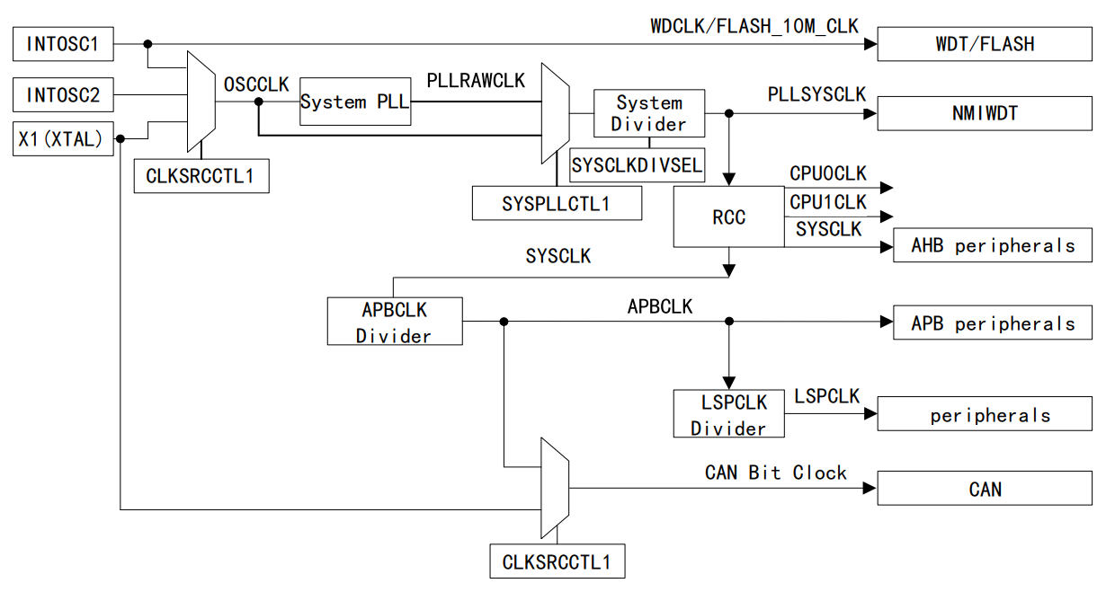

先查看芯片手册中的时钟树:
![Pastedimage20250715104648.png](data/attachment/forum/202507/15/175440c0srrgjrvivfhw4b.png "Pasted image 20250715104648.png")
MCU 的时钟源有:
- INTOSC1
- INTOSC2
- XTAL
系统时钟源有:
- PLL
- OSCCLK
SYSCLK 后级还有:
- APBCLK
- LSPCLK
这些内容,我们都准备写入时钟相关内容,涉及到的内容有:

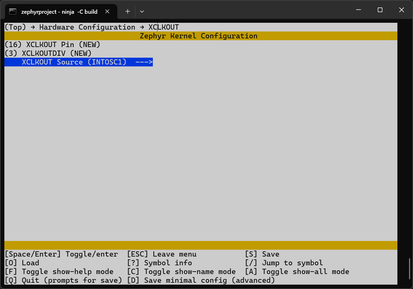

menuconfig XCLKOUT
        bool "XCLKOUT"
if XCLKOUT
config XCLKOUT_PIN
        int "XCLKOUT Pin"
        default 16
        help
                16 GPIO16
                18 GPIO18x2
config XCLKOUT_DIV
        int "XCLKOUTDIV"
        range 0 3
        default 3
        help
                Selects the div value
                0: /1
                1: /2
                2: /4
                3: /8
choice XCLKOUT_SRC
        prompt "XCLKOUT Source"
        default XCLKOUT_SRC_INTOSC1
        help
                XCLKOUTSEL
        config XCLKOUT_SRC_PLLSYSCLK
                bool "PLLSYSCLK"
        config XCLKOUT_SRC_PLLRAWCLK
                bool "PLLRAWCLK"
        config XCLKOUT_SRC_SYSCLK
                bool "SYSCLK"
        config XCLKOUT_SRC_APBCLK
                bool "APBCLK"
        config XCLKOUT_SRC_INTOSC1
                bool "INTOSC1"
        config XCLKOUT_SRC_INTOSC2
                bool "INTOSC2"
        config XCLKOUT_SRC_XTAL
                bool "XTAL"
endchoice
endif
这一部分内容的效果是在 Kconfig 配置期间提供一个名为 *XCLKOUT* 的菜单项,以供配置XCLKOUT功能。还可以设置分频系数,输出 IO 管脚以及使用哪个时钟作为输出源。如下图这样:
![Pastedimage20250715113149.png](data/attachment/forum/202507/15/175519s6q8wprw9o70reoy.png "Pasted image 20250715113149.png")

这里有一个点需要提一下,编译时可能出现如下图的告警内容。出现这类告警的原因是 zephyr 源码目录下对应驱动目录没有源代码加入构建。这个是正常的,因为我们使用的是自己编写的代码,不在 zephyr 源码目录,这类告警可以忽略~
![Pastedimage20250715123210.png](data/attachment/forum/202507/15/175602zbu5hb7g9559zghy.png "Pasted image 20250715123210.png")
