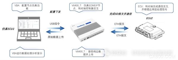

       基于VBA仿真ECU1,同真实控制器ECU2中的服务进行通信交互,分别验证SD过程,RR、FF机制以及Notification机制中的数据交互。
节点仿真功能演示拓扑

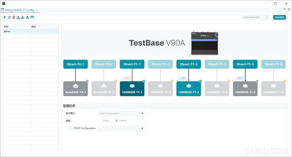

步骤1:极简硬件配置,链路秒级打通
       使用V6400_T(原V90A)设备,轻松建立与真实控制器的以太网通信链路。操作界面直观:选择直连模式、配置1000M通信速率、设置PHY主模式,直接一步到位。

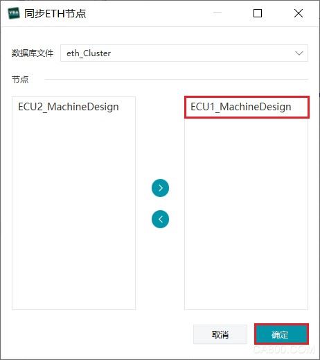

步骤2:数据库驱动,仿真节点智能同步
       导入ARXML文件后同步ECU节点。VBA可仿真任意节点(如ECU1),实现与真实控制器(如ECU2)的服务化通信。

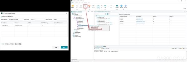

步骤3:协议栈智能生成,通信无忧
       基于数据库自动生成TCP/IP配置和节点服务配置。TCP/IP配置支持配置信息修改以及静态ARP配置。针对控制器ARP功能关闭且通信MAC固定的场景,确保仿真节点与真实设备无缝交互。

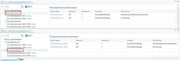

步骤4:界面化交互控制,机制验证全覆盖

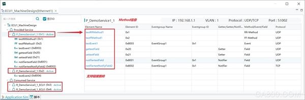

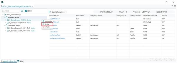

       界面提供了非常灵活的交互控制,包括不限于:支持服务提供和服务消费的同时仿真、支持特定服务的激活失活、服务/方法的信息展示等。
服务控制界面
服务信息概览界面
服务-方法信息概览界面

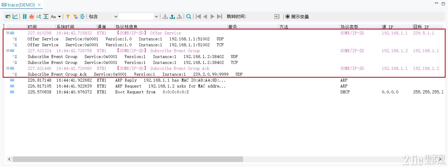

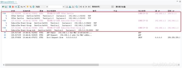

通信场景1-SD的自动交互:
       当服务激活时,协议栈会自动完成SD的订阅过程,用户无需关注SD过程的交互实现。

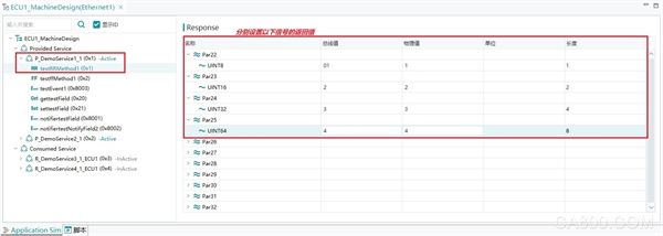

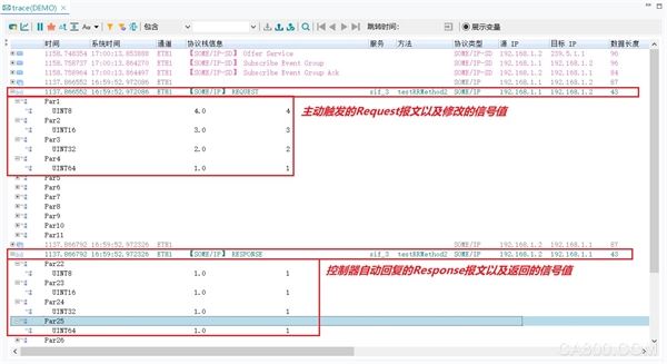

通信场景2-Request-Response机制验证:
  • 作为消费端,支持用户发送Request类型的报文并配置信号值。
  • 作为提供端,支持用户配置要返回的Response报文并修改信号值。

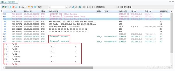

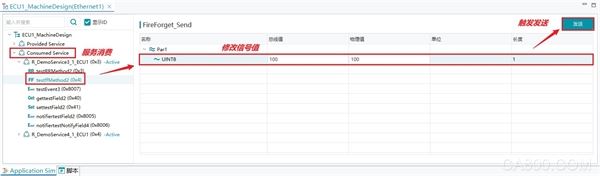

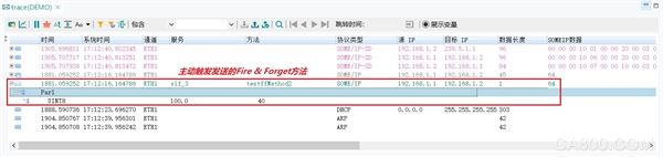

通信场景3- Fire & Forget机制验证
       消费端发送单向Fire & Forget请求,无需服务端响应。界面配置简单,Trace清晰展示只问不答的交互流。

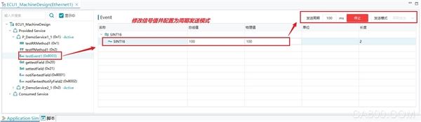

通信场景4- Notification事件推送:
       订阅事件组后,服务端自动发送通知。界面支持修改Event值及发送模式,Trace捕捉实时通知流,确保事件驱动通信无忧。
