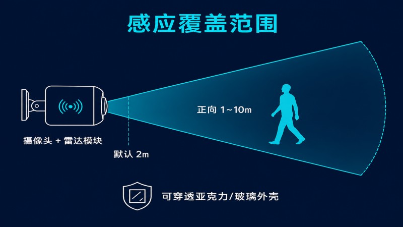

  • 能穿透外壳:可穿透亚克力、玻璃及薄的非金属材料,装在摄像头外壳里面也能感应,不用在壳上开“感应窗”。

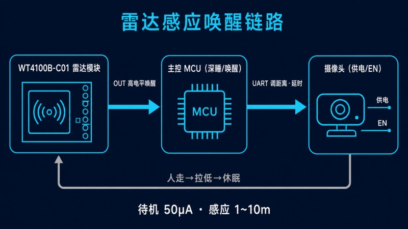

二、方案原理:雷达站岗,摄像头睡觉整个低功耗链路就三句话:
  • 雷达常驻低功耗待机,持续侦测前方 1~10m 范围内的移动目标;
  • 一旦侦测到目标,模块 OUT 脚输出高电平(0/3.3V 的 IO,或 PWM),作为唤醒信号拉起主控 MCU / 打开摄像头供电;
  • 目标离开后,按设定延时(默认 1s)拉低 OUT,摄像头重新进入休眠。
主控侧的逻辑极简:平时深睡,雷达 OUT 上升沿中断唤醒 → 启动摄像 → 录像/推流 → 雷达 OUT 持续低电平超过延时 → 关闭摄像 → 回睡。摄像头本体几乎不耗电,电全花在“该拍的时候”。

  • 感应距离:正向 1~10m,默认 2m(串口可调)

  • 可穿透亚克力、玻璃及薄非金属材料
引脚就 5 个,接线没难度:
管脚
说明
VIN
供电 2.8~4.8V
GND
接地
OUT
电平输出(接 MCU 唤醒脚 / 摄像头 EN)
Rx
UART-TX(接主控 TX,用于串口调参)
Tx
UART-RX(接主控 RX)
四、上电时序与软件怎么接模块上电有自检:GPIO 脚先输出高电平,延迟 2s 后变低,低电平保持 1s 后再进入正常感应模式。所以你的主控上电后别急着读 OUT,留 3s 自检窗口,之后再进入“中断唤醒”监听。
调参靠串口:距离、延时都能下指令改(配套有上位机和《WT4100B-C01串口指令说明v1.0》)。比如装在 2.5m 高的门口枪机,把感应距离设到 4~5m、延时设 5s,既覆盖门口区域,又不会人一走就立刻断电丢尾帧。
