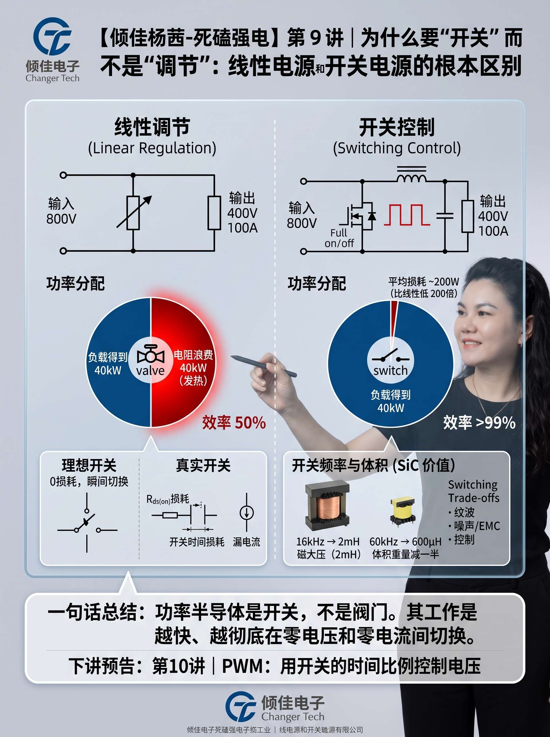

第二单元开始讲开关。先回答一个根本问题:功率半导体为什么只有开和关两种状态?为什么不像水龙头那样连续调节?答案是一笔热的账。
一、调节的代价
假设要把 800V 降到 400V,给一个 100A 的负载供电。
最直观的办法:串一个可调电阻,让它分掉 400V。这个电阻上流 100A、降 400V,发热 400 × 100 = 40,000W。负载得到 40kW,电阻浪费 40kW,效率 50%。
把可调电阻换成一个晶体管,让它工作在半开半关的状态,结果一样:晶体管上降 400V、流 100A,烧掉 40kW。这叫线性调节,效率等于输出电压除以输入电压,降压越多效率越低。
线性调节今天只在几瓦以下的小功率场合用,比如手机里的 LDO。几十瓦以上全部用开关。
二、开关的账
换一种思路:晶体管要么全开,要么全关。
全开时,晶体管上只有很小的导通压降,比如 40mΩ × 100A = 4V,损耗 400W。全关时,晶体管上有 800V,但电流是零,损耗零。
让它一半时间开、一半时间关,平均输出 400V,平均损耗 200W。比线性调节的 40,000W 小了 200 倍。
这就是开关电源的全部原理:功率器件不承担"分压",只承担"通断"。全开时电压小电流大,全关时电压大电流零,乘积始终很小。所有的电压调节靠开关时间的比例完成,电感和电容负责把断续的脉冲抹平成连续的直流(第 4、5 讲)。

五、开关频率的两难
每秒开关多少次叫开关频率。频率高,脉冲更密,滤波用的电感电容可以更小,设备更小更轻;但每次开关都有损耗,次数越多总损耗越大。
硅 IGBT 开关慢,每次损耗大,只能做到 10 到 20kHz。硅 MOSFET 快一些,但高压型号的导通电阻大。碳化硅 MOSFET 又快又低阻,能在 1200V 电压等级做到 50 到 200kHz,电感和变压器缩小到几分之一。
这是碳化硅的第二个核心价值:不只是省损耗,还通过提频率缩体积。客户研发说"我想把频率从 16kHz 提到 60kHz",背后是想把磁件缩小、功率密度提上去,第 15 讲细算。
六、一句话总结
功率半导体是开关,不是阀门。它的工作是在零电压和零电流之间切换,越快越好,越彻底越好。所有的参数——导通电阻、开关时间、寄生电容、栅极电荷——都是在衡量它离理想开关有多远。
