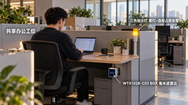

该方案采用 WT4102B-C03 BOX 毫米波人体存在雷达,把工位在位状态做成可实时上报的结构化信号。模块自带标准 485 接口,成品 BOX 外壳到现场直接装,不用额外开模做结构。雷达持续感知工位上的人体存在,中控主机拿到信号再结合预约订单做判断,最后用三色指示灯把状态亮出来。

★ 静态存在感知 毫米波雷达可识别工位上静态落座的人体,不因长时间不动误判无人,适配一坐大半天的办公场景
★ 标准 485 上报 模块自带 485 通讯接口,支持对接中控主机,实时上报「有人/无人」状态,满足甲方中控数据互通需求
★ 成品 BOX 直装 成品外壳,工位现场直接固定,省掉结构开发周期
★ 状态联动告警 存在信号可进后台逻辑,配合三色指示灯,做到检测到人且无预约就亮黄灯告警

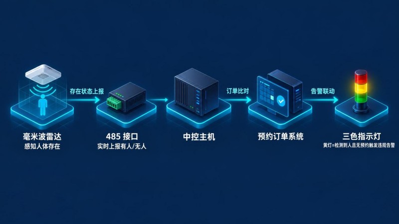

业务匹配逻辑
雷达实时检测工位在位状态,持续把信号上报给中控主机。中控拿到「有人」信号后,去比对预约订单数据。判定规则有三条。
第一条,检测到人且查不到有效预约,触发黄灯违规占用告警。
第二条,付费预约订单到期之后的释放和断电逻辑由中控系统完成,传感器只管把人体存在状态传上去。
第三条,后台可以采集雷达上报记录,按时间轴生成违规占用告警日志,给运营做复盘和收费依据。
这样分工很干净。传感层只做一件事,感知人在不在。判断、计时、计费、告警全交给中控,系统扩展和规则调整都不用动硬件。

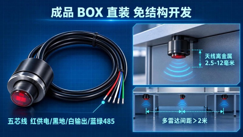

接线与部署
模块引出五芯线,红接供电五至二十四伏,黑接地,白是电平输出,蓝绿是 485 差分信号。BOX 版本把天线板和外壳做成一体,贴到工位隔板或桌面下沿即可。
装的时候天线面离金属平面留二点五至十二毫米,别正对大电流驱动电源,多个雷达同场布设建议间距大于二米,避免偶发互扰。天线前方尽量避开金属、玻璃、陶瓷,塑胶木质穿透性较好。供电建议纹波控制在一百毫伏以内。

模块上电后先自检,控制脚输出高电平延时二秒,再输出低电平延时一秒,之后进入正常感应模式。黄灯告警由中控根据「有人加无预约」组合触发,三色灯的红绿黄状态完全由后台逻辑驱动,传感器侧只输出存在状态,不掺和业务规则。
