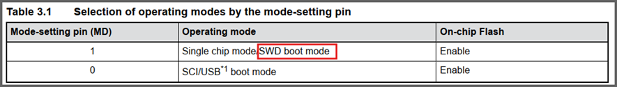

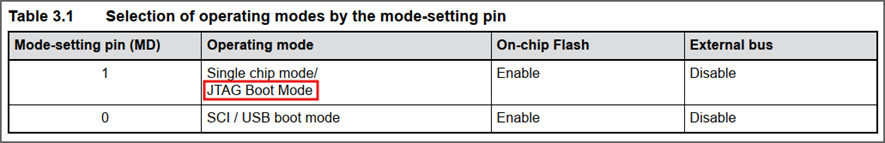

支持 SWD/JTAG Boot 模式的 MCU
对于支持 SWD/JTAG Boot 模式的 MCU,可以通过 SWD/JTAG 连接,使用存储在 MCU Boot 区域(Boot area)中的内置 Flash 编程程序(JTAG/SWD boot 程序),从 MCU 外部改写内部 Flash 存储器。
此时,RFP 中选择 E2 emulator、E2 emulator lite 或 J-Link 作为工具,并选择 SWD 作为接口。
对于支持 SWD/JTAG boot 模式的MCU,可在用户手册(User's Manual)的 “Operating Modes” 章节中找到相关说明。
此外,根据《E2 Emulator, E2 Emulator Lite Additional Document for User’s Manual (Notes on Connection of RA Devices)》(R20UT4686) 中的说明,当选择同时使用 SWD 与 SCI 两种接口的连接方式时,如果选择 2 wire UART 作为接口进行连接,则将使用存储在 MCU Boot 区域中的的内置 Flash 存储器编程程序(SCI Boot 程序)。
无论使用哪种接口,均可使用相同的功能。
