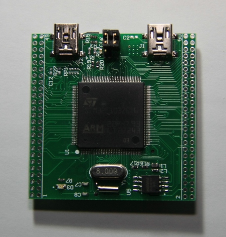

增加一个uClinux启动的视频
板子是我自己做的,外扩了flash和大容量pSRAM(4M Byte)。FSMC的片选按照ST3210E-EVAL设计的,使用了ST官方发布的uClinux针对我的板子进行修改。只是苦于ST提供的bootloader没有源码,为了启动我修改后的uClinux费了不少功夫,最后分析上网搜索linux的启动步骤,自己写了一个bootloader,顺利的启动了uClinux。虽然还有些小问题,别的不说了先上启动信息(后面有板子的照片)

核心板背面
核心板背面
核心板正面
核心板正面

reille| | 2013-1-22 22:44 | 只看该作者
板子不错啊,很精致,几层?4层板?BGA的封装,焊接不易啊

不爱说话|  楼主 | 2013-1-23 09:55 | 只看该作者
此外,LZ有兴趣移植个ecos上去呗 ...
2层板 + 手工焊接BGA
你说的ecos是ucos-II吗,这些系统移植到STM32满大街都是,没必要再重复了吧。

aceice| | 2013-1-23 10:14 | 只看该作者
不爱说话 发表于 2013-1-23 09:55
2层板 + 手工焊接BGA
你说的ecos是ucos-II吗,这些系统移植到STM32满大街都是,没必要再重复了吧。 ...
手工BGA?咋检查呢?
