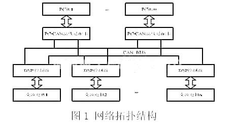

  基于CAN总线网络的新型多电机同步控制系统,采用总线式多主多从网络拓扑结构。当系统中不仅有工程师层还包括管理层即多个主节点时,主主通信将实现不同功能主节点的交流(如图1)。整个控制系统由三部分组成:CAN总线、上级PC机、DSP控制系统。系统采用PC 机作为监控主机,实现对各节点的监控和管理;CAN 总线接口卡完成CAN协议的物理层和数据链路层功能,实现PC 机与CAN 总线之间的通信;各从节点通过DSP完成数据的收发和对交流电机的控制[4]。
  主节点采用PC微机(或其他兼容机),通过PCI总线双路智能CAN网卡(通信适配器)与CAN总线相连,进行信息交换。CAN网卡电路共分为三大部分:由DS89C420微处理机、74LS373锁存器、32KB的RAM 62256、32KB的EPROM 27256组成的主机部分;双口RAMIDT7005S35PF及其控制电路;由SJA1000、光电隔离电路、82C250组成的CAN控制器和CAN总线接口电路。
  从节点由两部分构成:电机控制板和功率驱动板。从节点的基本框图如图2所示。电机控制板以TMS320LF2407A为核心,外围采用各功能模块。其中,PWM模块用于驱动功率器件,A/D模块用来把系统所需要的电流模拟量变换成数字量,实现电流环反馈控制。磁场平衡式霍尔电流传感器(LEM模块)把互感器、磁放大器、霍尔元件和电子线路集成在一起,具有测量、反馈、保护三种功能,LEM模块的输出输入到DSP的三路A/D转换口,转换成数字信号后,再进行相应的处理。光电码盘把检测信息反馈到DSP的正交编码脉冲电路(QEP),实现速度环反馈控制。当LF2407A的QEP被使能(禁止捕获功能),定时器2对引脚CAP1/QEP1和CAP2/QEP2、定时器4对引脚CAP4/QEP3和CAP5/QEP4上的脉冲数目和频率分别计数,可得到电机的角位移和转速。功率驱动板由整流滤波、IGBT驱动、以及IGBT桥和反馈电路组成[5]。

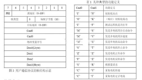

CAN 总线采用一种串行数据通信协议,它能有效地支持具有较高安全等级的分布实时控制。根据CAN总线技术规范CAN2.0A、CAN2.0B,本文设计了用户通信协议,各个节点都按此协议传送信息。用户通信协议的帧结构共10个字节(2个字节标识符、8个字节数据和变量),其定义如图3所示。
PRI:1为低优先级,0为高优先级,而剩余的优先级由源地址决定,低地址优先级高。
帧类型:100为单帧广播;000为单帧点对点。
命令或物理变量名:cmd0、cmd1的功能定义有很多,表1仅给出了几种典型的定义。节点根据接收到的数据中两个字节的内容来确定被传送的内容。
物理变量序号:0~255
Data3~Data0:定义为一个物理变量数据,4字节长整数,原码表示。数据类型为整型、布尔型或浮点型。

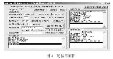

本设计为基于CAN总线的多主多从通信网络系统,主节点可以是工程师站,也可以是副工程师站或其它操作站,由于控制的需要,主节点之间需要传送一些数据。主—主通信的软件设计关键是掌握好CAN控制器的初始化设置例如ID的设置,数据的发送和接收。由于网卡具有接口函数库及网卡的驱动程序,可以方便地进行主—主通信。通信软件已测试成功,通信界面采用VC编写,如图4所示。
