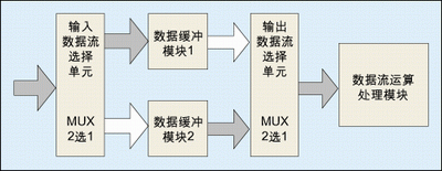

   “乒乓操作”是一个常常应用于数据流控制的处理技巧,典型的乒乓操作方法如图1所示。
    乒乓操作的处理流程为:输入数据流通过“输入数据选择单元”将数据流等时分配到两个数据缓冲区,数据缓冲模块可以为任何存储模块,比较常用的存储单元为双口RAM(DPRAM)、单口RAM(SPRAM)、FIFO等。在第一个缓冲周期,将输入的数据流缓存到“数据缓冲模块1”;在第2个缓冲周期,通过“输入数据选择单元”的切换,将输入的数据流缓存到“数据缓冲模块2”,同时将“数据缓冲模块1”缓存的第1个周期数据通过“输入数据选择单元”的选择,送到“数据流运算处理模块”进行运算处理;在第3个缓冲周期通过“输入数据选择单元”的再次切换,将输入的数据流缓存到“数据缓冲模块1”,同时将“数据缓冲模块2”缓存的第2个周期的数据通过“输入数据选择单元”切换,送到“数据流运算处理模块”进行运算处理。如此循环。
    乒乓操作的最大特点是通过“输入数据选择单元”和“输出数据选择单元”按节拍、相互配合的切换,将经过缓冲的数据流没有停顿地送到“数据流运算处理模块”进行运算与处理。把乒乓操作模块当做一个整体,站在这个模块的两端看数据,输入数据流和输出数据流都是连续不断的,没有任何停顿,因此非常适合对数据流进行流水线式处理。所以乒乓操作常常应用于流水线式算法,完成数据的无缝缓冲与处理。
    乒乓操作的第二个优点是可以节约缓冲区空间。比如在WCDMA基带应用中,1个帧是由15个时隙组成的,有时需要将1整帧的数据延时一个时隙后处理,比较直接的办法是将这帧数据缓存起来,然后延时1个时隙进行处理。这时缓冲区的长度是1整帧数据长,假设数据速率是3.84Mbps,1帧长10ms,则此时需要缓冲区长度是38400位。如果采用乒乓操作,只需定义两个能缓冲1个时隙数据的RAM(单口RAM即可)。当向一块RAM写数据的时候,从另一块RAM读数据,然后送到处理单元处理,此时每块RAM的容量仅需2560位即可,2块RAM加起来也只有5120位的容量。

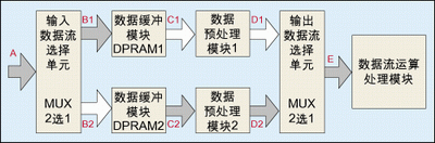

    图2:采用双口RAM,并在DPRAM后引入一级数据预处理模块实现用低速模块处理高速数据流。
    另外,巧妙运用乒乓操作还可以达到用低速模块处理高速数据流的效果。如图2所示,数据缓冲模块采用了双口RAM,并在DPRAM后引入了一级数据预处理模块,这个数据预处理可以根据需要的各种数据运算,比如在WCDMA设计中,对输入数据流的解扩、解扰、去旋转等。假设端口A的输入数据流的速率为100Mbps,乒乓操作的缓冲周期是10ms。以下分析各个节点端口的数据速率。
    A端口处输入数据流速率为100Mbps,在第1个缓冲周期10ms内,通过“输入数据选择单元”,从B1到达DPRAM1。B1的数据速率也是100Mbps,DPRAM1要在10ms内写入1Mb数据。同理,在第2个10ms,数据流被切换到DPRAM2,端口B2的数据速率也是100Mbps,DPRAM2在第2个10ms被写入1Mb数据。在第3个10ms,数据流又切换到DPRAM1,DPRAM1被写入1Mb数据。
    仔细分析就会发现到第3个缓冲周期时,留给DPRAM1读取数据并送到“数据预处理模块1”的时间一共是20ms。有的工程师困惑于DPRAM1的读数时间为什么是20ms,这个时间是这样得来的:首先,在在第2个缓冲周期向DPRAM2写数据的10ms内,DPRAM1可以进行读操作;另外,在第1个缓冲周期的第5ms起(绝对时间为5ms时刻),DPRAM1就可以一边向500K以后的地址写数据,一边从地址0读数,到达10ms时,DPRAM1刚好写完了1Mb数据,并且读了500K数据,这个缓冲时间内DPRAM1读了5ms;在第3个缓冲周期的第5ms起(绝对时间为35ms时刻),同理可以一边向500K以后的地址写数据一边从地址0读数,又读取了5个ms,所以截止DPRAM1第一个周期存入的数据被完全覆盖以前,DPRAM1最多可以读取20ms时间,而所需读取的数据为1Mb,所以端口C1的数据速率为:1Mb/20ms=50Mbps。因此,“数据预处理模块1”的最低数据吞吐能力也仅仅要求为50Mbps。同理,“数据预处理模块2”的最低数据吞吐能力也仅仅要求为50Mbps。换言之,通过乒乓操作,“数据预处理模块”的时序压力减轻了,所要求的数据处理速率仅仅为输入数据速率的1/2。
    通过乒乓操作实现低速模块处理高速数据的实质是:通过DPRAM这种缓存单元实现了数据流的串并转换,并行用“数据预处理模块1”和“数据预处理模块2”处理分流的数据,是面积与速度互换原则的体现!

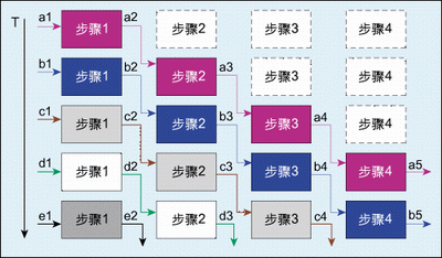

    流水线操作设计思想
    首先需要声明的是,这里所讲述的流水线是指一种处理流程和顺序操作的设计思想,并非FPGA、ASIC设计中优化时序所用的“Pipelining”。
    流水线处理是高速设计中的一个常用设计手段。如果某个设计的处理流程分为若干步骤,而且整个数据处理是“单流向”的,即没有反馈或者迭代运算,前一个步骤的输出是下一个步骤的输入,则可以考虑采用流水线设计方法来提高系统的工作频率。
    流水线设计的结构示意图如图3所示。其基本结构为:将适当划分的n个操作步骤单流向串联起来。流水线操作的最大特点和要求是,数据流在各个步骤的处理从时间上看是连续的,如果将每个操作步骤简化假设为通过一个D触发器(就是用寄存器打一个节拍),那么流水线操作就类似一个移位寄存器组,数据流依次流经D触发器,完成每个步骤的操作。流水线设计时序如图4所示。
    流水线设计的一个关键在于整个设计时序的合理安排,要求每个操作步骤的划分合理。如果前级操作时间恰好等于后级的操作时间,设计最为简单,前级的输出直接汇入后级的输入即可;如果前级操作时间大于后级的操作时间,则需要对前级的输出数据适当缓存才能汇入到后级输入端;如果前级操作时间恰好小于后级的操作时间,则必须通过复制逻辑,将数据流分流,或者在前级对数据采用存储、后处理方式,否则会造成后级数据溢出。
    在WCDMA设计中经常使用到流水线处理的方法,如RAKE接收机、搜索器、前导捕获等。流水线处理方式之所以频率较高,是因为复制了处理模块,它是面积换取速度思想的又一种具体体现。
