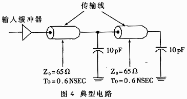

     由于IBIS模型是通过SPICE模型转换或直接测量得到的结果,因此它具有较高的精度,能够很好地反映器件的外部特性。图4是一个典型电路。
     该电路用一个输出缓冲器驱动一段传输线负载,并测量传输线末端的电压波形。图5是分别用SPICE模型和IBIS模型仿真得到的结果。
     从图5可以看出,两种方法的仿真结果相差无几,因此利用IBIS模型进行信号完整性分析是非常精确和可靠的。
